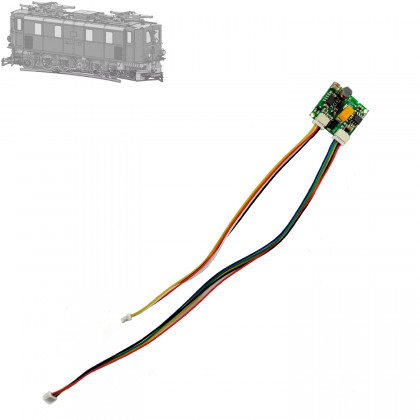

Gewünschten Elektro-Sound rechts im Dropdown oder links über die Bilder wählen. Es stehen mehrere Profile für Train Line-E-Loks bereit; die Auswahl legt den Charakter fest. Pegel und Effekte lassen sich passend zur Anlage fein abstimmen.
16-Bit & Speicher
Hochwertige 16-Bit-Wiedergabe mit 640 s Gesamtspeicher und bis zu 30 Zusatzgeräuschen. Fünf Audiospuren erzeugen dichte Klanglagen; vorhandene 8-Bit-Dateien bleiben nutzbar und profitieren deutlich von der optimierten SX6-Ausgabe.
Fahrzustandssynchron
Die Logik folgt dem Betrieb – Anfahren, konstante Fahrt und Abtouren bleiben akustisch nachvollziehbar. Lüfter/Kompressor und Signale liegen stimmig darüber – hilfreich beim Rangieren und auf Strecke, ohne den Gesamteindruck zu dominieren.
Werkzeuglos nachrüstbar
Steckbare Anschlüsse für Lautsprecher, Reedschalter, Regler und Taktgeber ersetzen Lötarbeiten. Das beschleunigt Einbau und Fehlersuche, hält die Verdrahtung sauber und sorgt im Alltag für stabile, reproduzierbare Ergebnisse.
Kompakt & kompatibel
27 × 18 × 15 mm erlauben Einbau auch bei wenig Platz. Digital mit microSUSI nutzbar; analog via SUSI-Wandler. Die Lautstärke lässt sich an Raum, Publikum und Tageszeit anpassen, damit der Sound auf Innen- und Außenanlagen ausgewogen bleibt.
Vielfältige Eigenschaften
Eigenschaften Bild 1
Soundmodul mit Speicherreserve und Klangvielfalt
Das SX6-Modul unterstützt moderne 16-Bit-Sounds und bis zu 30 zusätzliche Geräusche. Der interne Speicher bietet 640 Sekunden Kapazität. Auch ältere 8-Bit-Klänge können weiterhin genutzt werden – in verbesserter Wiedergabequalität. Bis zu fünf Tonkanäle laufen gleichzeitig.
Eigenschaften Bild 2
Stecksystem für einfache Montage ohne Löten
Lautsprecher, Reedschalter, Regler und Taktgeber lassen sich ohne Lötarbeiten per Steckverbindung anschließen. Das beschleunigt die Installation – ideal für schnelle und saubere Nachrüstungen im Modellbereich.
Eigenschaften Bild 3
Platzsparende Lösung für digitale und analoge Steuerung
Mit seinen kompakten Maßen von 27 x 18 x 15 mm passt das SX6-Soundmodul in nahezu jedes Lokgehäuse. Es ist sowohl im Digitalbetrieb mit microSUSI als auch im analogen Einsatz über einen SUSI-Wandler verwendbar.
Funktionsumfang
  • 16-Bit-Soundclips (DS6) mit bis zu 30 Zusatzgeräuschen
  • alle bisherigen 8-Bit-Soundclips können weiter verwendet werden
  • 8-Bit Soundclips (DSD, DS3, DS4) werden in besserer Qualität abgespielt
  • alle Sounds sind kostenlos aufspielbar
  • bis zu 640 Sekunden Soundspeicher
  • 5 Kanäle gleichzeitig abspielbar
  • Fahrgeräusch in der Klangfarbe umschaltbar
  • umschaltbares Bremsen: Lok oder Zug
  • Leerlauf- und Lastgeräusch auch per Funktion schaltbar
  • Funktionmapping bis F68
  • Anschluss für 4 bis 16 Ohm-Lautsprecher
  • Ausgangsleistung 3 W an 8 Ohm und 6 W an 4 Ohm
Technische Details
Soundkanäle zur Wiedergabe: 5
Stromaufnahme: bis zu 160 mA
Ausgangsleistung: 3,2 W
Größe: 28 x 24 x 15 mm
blau/grün = Lautsprecher
gelb = DEC-/GND
schwarz = Takt
rot = 3,3V
