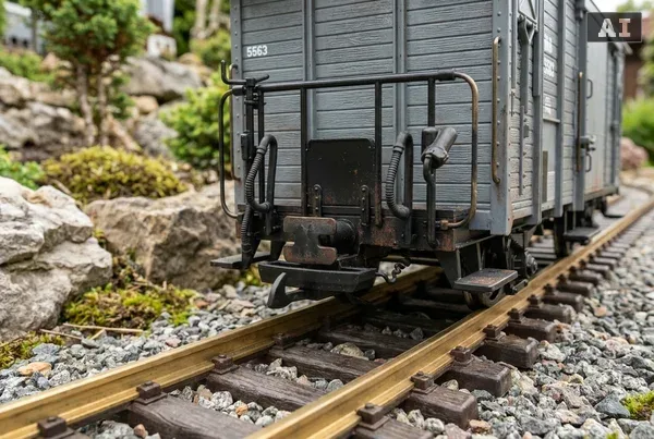

Montageanleitung: So verlegen Sie Bremsschläuche fachgerecht
Bevor Sie mit der Montage beginnen, sollten Sie das spezifische Modell auf die vorhandenen Aufnahmepunkte an der Pufferbohle prüfen. Die meisten Güterwagen verfügen über vorgebohrte Löcher, in die die Bremsschläuche eingesteckt werden können. Sollten diese nicht vorhanden sein, ist eine präzise Bohrung mit einem Handbohrer notwendig. Achten Sie darauf, den Durchmesser des Bohrers exakt auf den Zapfen des Bremsschlauchs abzustimmen, um einen festen Sitz ohne Kleberückstände zu erreichen.
Ein kritischer Punkt beim Verlegen ist die Ausrichtung. Die Schläuche sollten leicht nach innen geneigt sein, um das Kuppeln der Wagen nicht zu behindern. Bei Modellen, die im Außenbereich eingesetzt werden, empfiehlt sich die Verwendung von ML-Train Zubehör, da dieses speziell auf die Anforderungen von Feuchtigkeit und UV-Strahlung optimiert ist. Falls Sie digitale Funktionen wie eine elektrische Entkupplung nutzen, ist besonders auf den Freiraum der Kabelwege zu achten.

Schritt-für-Schritt-Anleitung: Bremsschläuche fachgerecht montieren
Die detaillierte Gestaltung der Pufferbohle entscheidet über die optische Wirkung eines Fahrzeugs. Eine konsequente Spur G Güterwagen Superung wertet selbst einfache Bestandsmodelle massiv auf. Bremsschläuche gehören dabei zu den markantesten Details im Front- und Heckbereich. Diese Leitungen stellen beim Vorbild die Verbindung zum Druckluftsystem des Zugverbandes her. In der Gartenbahn erfordert die Nachrüstung jedoch Präzision, damit die Betriebssicherheit auf der Außenanlage nicht leidet.
Modellbahner legen Wert auf ein stimmiges Gesamtbild. Oft fehlen ab Werk filigrane Details an den Stirnwänden der Waggons. Die fachgerechte Modellbahn Bremssystem Nachrüstung schließt diese Lücke. Wir zeigen Ihnen, wie Sie die Montagepunkte festlegen und die Bauteile dauerhaft fixieren. Dabei berücksichtigen wir die besonderen Anforderungen wetterfester Modelle für den Gartenbetrieb.
Vorbereitung der Montagepunkte am Fahrwerk
Prüfen Sie zuerst die Materialbeschaffenheit Ihres Waggons. Viele hochwertige Lok- und Wagenteile bestehen aus schlagfestem Kunststoff. Dieser lässt sich gut bearbeiten, erfordert aber scharfe Werkzeuge. Markieren Sie die Bohrlöcher symmetrisch zur Mittelachse des Fahrzeugs. Orientieren Sie sich dabei an Originalfotos oder technischen Zeichnungen der jeweiligen Baureihe. Meist sitzen die Halterungen direkt neben der Kupplungsaufnahme oder unterhalb der Puffer.
Verwenden Sie für das Anzeichnen einen feinen Vorstecher oder einen wasserfesten Stift. Ein Abrutschen des Bohrers beschädigt die glatte Oberfläche der Stirnwand dauerhaft. Nutzen Sie für die Bohrung einen Handbohrkloben mit einem passenden HSS-Bohrer. Die Bohrerdicke muss exakt dem Zapfendurchmesser des Bremsschlauchs entsprechen. Ein zu weites Loch führt zu Instabilität. Ein zu enges Loch erzeugt beim Einpressen Spannungsrisse im Gehäuse.
Besonders bei einem klassischen Einheitswagen 2-achsig 30000 30190 ist der Platz an der Bohle begrenzt. Achten Sie darauf, keine innenliegenden Getriebeteile oder Kabel zu beschädigen. Entfernen Sie nach dem Bohren alle Grate mit einem Skalpell. Eine saubere Auflagefläche garantiert, dass der Schlauch später im korrekten Winkel vom Fahrwerk absteht. Testen Sie die Passung vor dem endgültigen Verkleben trocken aus.
Für die dauerhafte Fixierung empfehlen wir einen speziellen Kunststoffkleber oder winzige Mengen Sekundenkleber-Gel. Tragen Sie das Klebemittel sparsam auf den Zapfen des Bauteils auf. Vermeiden Sie Kleberückstände auf den sichtbaren Gehäuseteilen. Halten Sie das Bauteil für einige Sekunden in der gewünschten Position fest. Die Ausrichtung sollte bei allen Wagen eines Zugverbandes einheitlich erfolgen, um ein harmonisches Bild zu gewährleisten.
Sicherung der Freigängigkeit bei Kurvenfahrt
In der Spur G sind enge Radien im Garten oft unvermeidbar. Die größte Herausforderung bei der Montage ist die Kollisionsfreiheit. Lange Bremsschläuche können sich in Kurven mit der Kupplung verhaken. Dies führt im schlimmsten Fall zum Entgleisen des gesamten Zuges. Prüfen Sie daher den Schwenkbereich der Kupplungsdeichsel vor der finalen Montage. Schlagen Sie die Kupplung manuell bis zum Anschlag nach links und rechts aus.
Die Schläuche dürfen die Bewegungsfreiheit der Mechanik zu keinem Zeitpunkt einschränken. Bei Modellen wie einer UP-Dampflok 20230 ist der Überhang der Pufferbohle besonders groß. Hier schwenken die Kupplungen in engen Kurven weit aus. Montieren Sie die Bremsschläuche in solchen Fällen etwas weiter außen. Alternativ kürzen Sie die flexiblen Leitungen so weit, dass sie oberhalb der Kupplungsebene enden. Achten Sie auch auf die Schienenoberkante.
Hängende Schläuche dürfen keine Weichenherzstücke oder Schienenverbinder berühren. Ein zu tiefer Sitz verursacht Kurzschlüsse oder mechanische Blockaden. Biegen Sie flexible Gummischläuche leicht in Form, falls diese zu weit nach unten ragen. Ein leichtes Erwärmen des Materials kann helfen, die gewünschte Krümmung dauerhaft beizubehalten. Testen Sie die Anlage mit dem umgebauten Wagen auf der problematischsten Stelle Ihrer Gleise. Nur ein störungsfreier Lauf garantiert langfristige Freude an der Aufwertung.
Berücksichtigen Sie auch den vertikalen Spielraum. Bei Steigungen oder Gefällen verändert sich der Winkel zwischen den Fahrzeugen. Die Bremsschläuche müssen auch hier genügend Pufferraum bieten. Eine Spur G Güterwagen Superung ist erst dann erfolgreich, wenn Technik und Optik perfekt harmonieren. Die Funktionalität der Anlage darf niemals der Detailtreue untergeordnet werden. Sicherheit im Betrieb steht für den passionierten Gartenbahner immer an erster Stelle.
