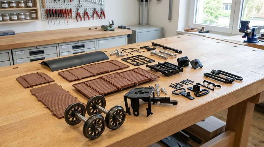

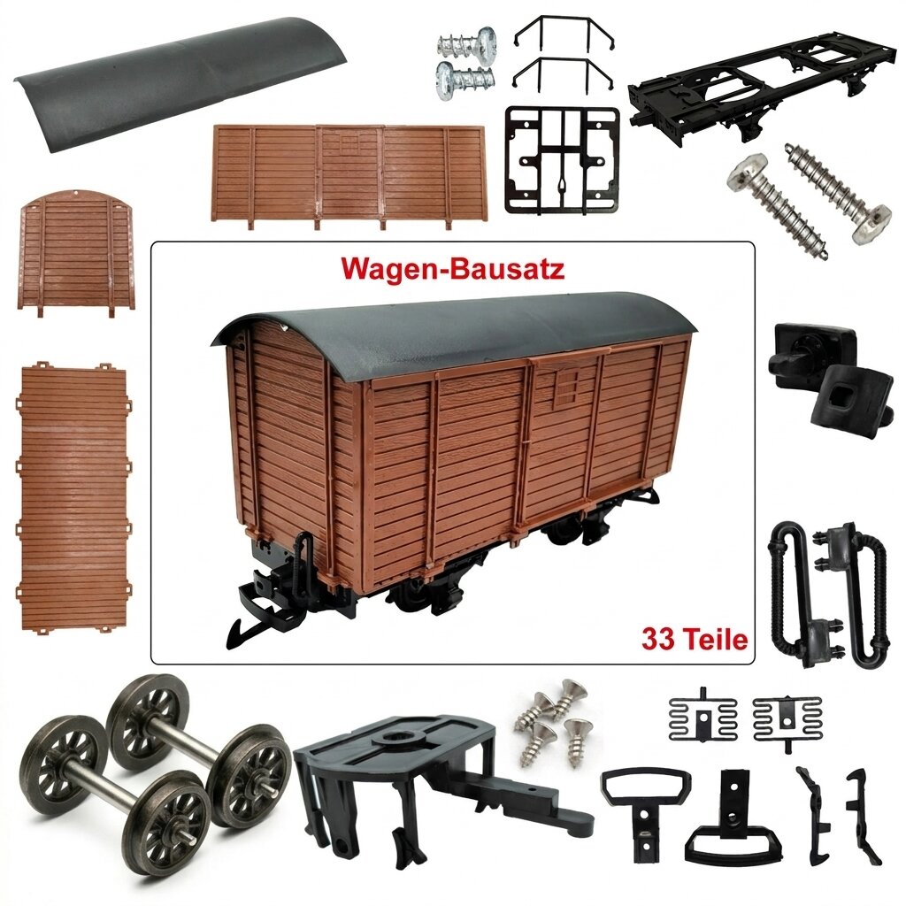

Der ML-Train Gedeckter Güterwagen Bausatz (SKU 88923620) ist als vollständiges 33-teiliges Set konzipiert, das sämtliche Komponenten für einen betriebsfähigen Spur-G-Güterwagen in klassischer Epoche-III-Optik liefert. Das Besondere an diesem Bundle: Alle Teile stammen aus der Eigenmarke ML-Train und sind werkseitig aufeinander abgestimmt – keine Passungsprobleme, keine Nachbestellungen einzelner Kleinteile.

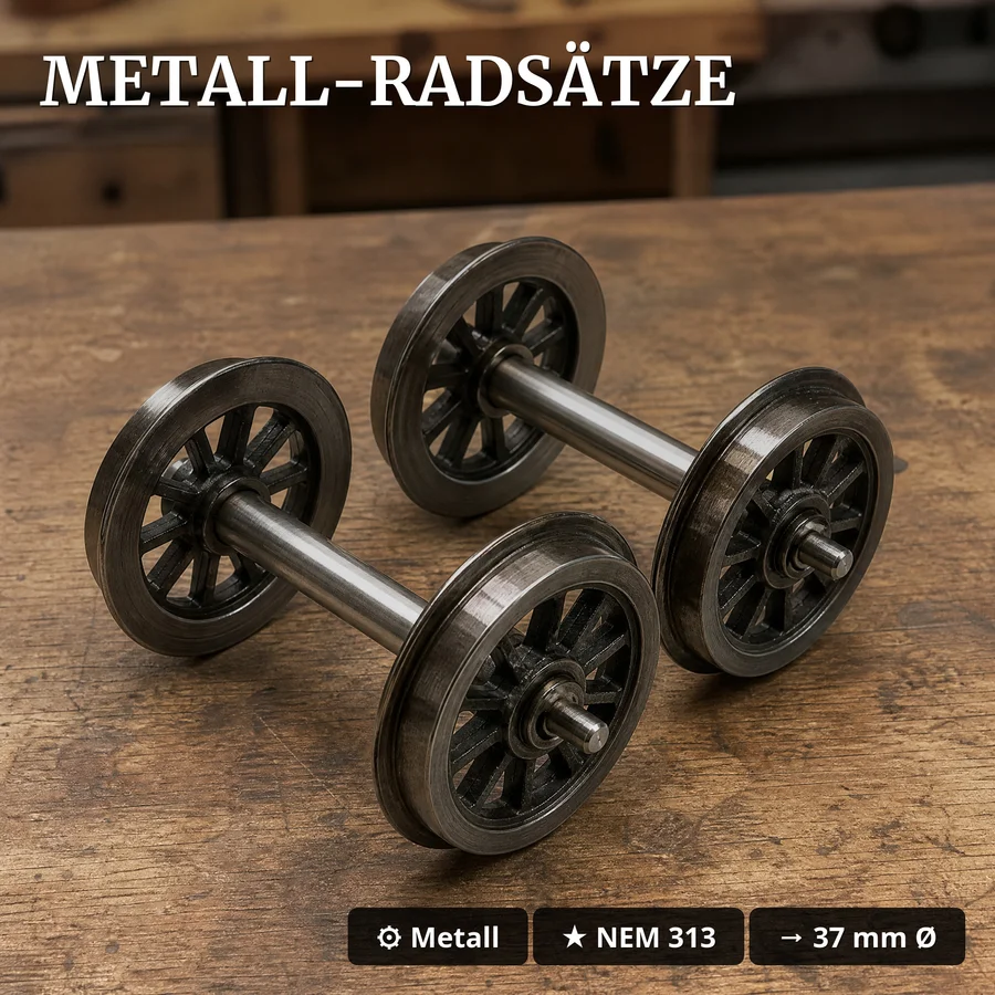

Metall-Speichenradsätze als technisches Herzstück
Im Lieferumfang enthalten sind 2x Metall-Speichenradsätze (SKU 88999420) mit einem Raddurchmesser von 37 mm und einer Lauffläche von 31 mm. Die Achsgesamtlänge beträgt 64 mm. Jeder Radsatz wiegt 53 Gramm – das signifikant höhere Eigengewicht gegenüber Kunststoff-Radsätzen erhöht die Laufstabilität spürbar. Die Räder sind präzisionsgedreht für optimalen Rundlauf. Die elektrische Isolierung entspricht NEM 313, die Radsätze sind kompatibel mit Standard-Stromabnehmerkontakten für Spur G. Das Ergebnis: flackerfreie Stromaufnahme und geringere Gleisverunreinigung durch den Wegfall von Kunststoffabrieb – ein konkreter Vorteil für Gartenbahnbetreiber mit dauerhaft verlegten Gleisanlagen.

Gehäusekomponenten im Detail
Das Gehäuse besteht aus Kunststoff in brauner Holzoptik. Enthalten sind zwei kurze (SKU 88919601) und zwei lange (SKU 88919602) hohe Seitenwände in Braun, eine Bodenplatte Braun (SKU 88919521) sowie ein schwarzes Dach (SKU 88919603). Vier Puffer (SKU 88201020) vervollständigen die vorbildgerechte Außengestaltung. Das Vorbild orientiert sich am klassischen gedeckten Güterwagen der Epoche III.

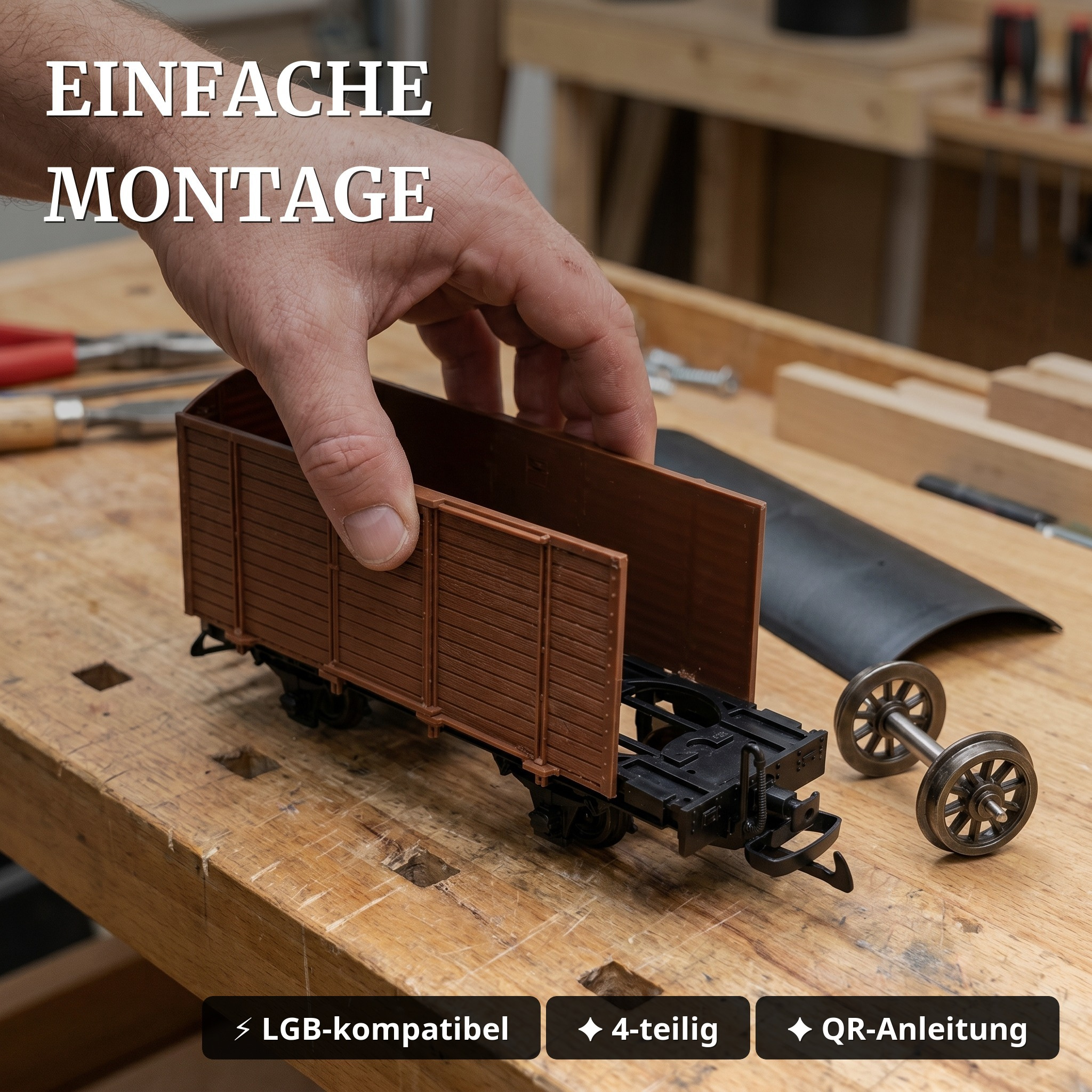

Bauanleitung und Dokumentation
Dem Bausatz liegt eine detaillierte, bebilderte Bauanleitung bei, die per QR-Code abrufbar ist. Als benötigte Werkzeuge sind lediglich ein Kreuz-Schraubendreher Größe 1 sowie ein Modellbau-Skalpell zum Entfernen von Kunststoffresten erforderlich. Die Montage basiert auf einem Schraub- und Stecksystem ohne Klebstoff – rückbaubar und wartungsfreundlich.

Der ML-Train Gedeckter Güterwagen Bausatz (SKU 88923620) liefert Ihnen alle 33 Komponenten für einen vollständig selbst montierten Spur-G-Güterwagen in klassischer brauner Holzoptik – inklusive hochwertiger Metall-Speichenradsätze mit 31 mm Lauffläche. Das Set vereint Fahrrahmen, Drehgestelle, Seitenwände, Dach, Kupplung und Puffer in einem aufeinander abgestimmten Paket der Eigenmarke ML-Train.
Die werkzeugfreie Montage basiert auf einem Schraub- und Stecksystem. Lediglich ein Kreuzschraubendreher Größe 1 sowie ein Modellbau-Skalpell zum Entfernen von Kunststoffresten werden benötigt. Eine detaillierte, bebilderte Bauanleitung (abrufbar per QR-Code) begleitet Sie durch den gesamten Aufbau.

Die beiliegenden Metall-Speichenradsätze (Raddurchmesser 37 mm, Achslänge 64 mm, Gewicht 53 g je Radsatz) sind nach NEM 313 isoliert, präzisionsgedreht und sorgen durch ihr hohes Eigengewicht für verbesserte Laufruhe und flackerfreie Stromaufnahme. Der Einbau erfolgt werkzeugfrei durch Einklipsen in die vorhandenen Achslager. Der Mindesteinsatzradius beträgt R1 (600 mm).

Metall-Radsätze
2x Metall-Speichenradsatz, 37 mm Ø, 31 mm Lauffläche, 53 g Eigengewicht. NEM 313 isoliert – für flackerfreie Stromaufnahme und ruhigen Lauf.

Einfache Montage
Schraub- und Stecksystem ohne Klebstoff – Montage mit Kreuz-Schraubendreher Gr. 1. Bebilderte Bauanleitung per QR-Code abrufbar. Rückbaubar und wartungsfreundlich.
