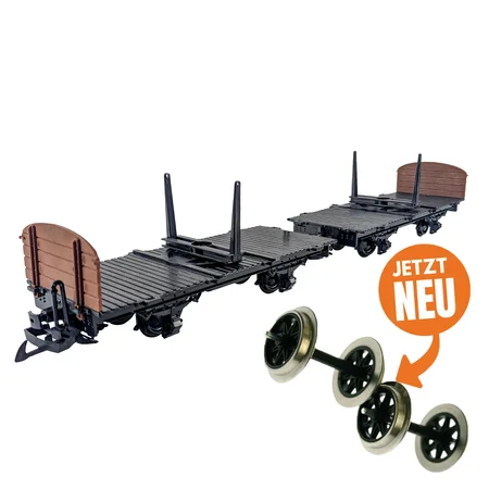

Kunststoffräder oder Metallräder für Spur G Güterwagen Gartenbahn – Detailansicht

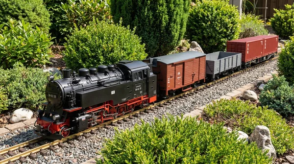

Spur G Güterwagen: Schwerpunkt und Entgleisungsschutz
Die Fahrsicherheit eines Modells hängt maßgeblich von der Lage seines Schwerpunktes ab. Leichte Güterwagen neigen bei unebener Gleislage oder in engen Kurvenradien zum Springen. Metallräder bringen ein deutlich höheres Eigengewicht mit als ihre Pendants aus Kunststoff. Dieses Gewicht wirkt direkt an der tiefsten Stelle des Fahrzeugs, nämlich auf der Schienenoberkante.
Durch das zusätzliche Gewicht der Radsätze sinkt der Gesamtschwerpunkt des Wagens. Dies stabilisiert den Güterwagen auch bei höheren Geschwindigkeiten oder böigem Wind im Garten. Ein Entgleisen durch Aufklettern des Spurkranzes wird so effektiv verhindert. Die Wagen liegen "satter" im Gleisbett und folgen der Schienenführung präziser.
Besonders bei zweiachsigen Fahrzeugen ist dieser Effekt sofort spürbar. Ein Einheitswagen 2-achsig profitiert enorm von der zusätzlichen Masse im Fahrwerksbereich. Das typische "Zittern" leichter Wagen auf Weichenstraßen verschwindet fast vollständig. Die Betriebssicherheit der gesamten Gartenbahn steigt durch diese einfache Maßnahme signifikant an.
Ein weiterer technischer Aspekt ist die akustische Rückmeldung. Das schwere Abrollgeräusch von Metall auf Metall wirkt wesentlich authentischer und unterstreicht den wertigen Charakter der Spur G. Wer einmal den Unterschied im Laufverhalten erlebt hat, wird selten zu Kunststoff zurückkehren. Die Investition in hochwertige Radsätze ist somit ein direktes Upgrade für die Langlebigkeit und Zuverlässigkeit der Anlage.

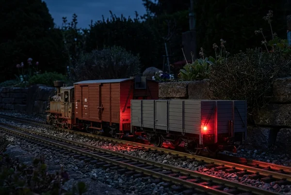

Beleuchtung und Stromversorgung im Güterzug
Güterwagen wirken erst durch eine funktionale Zugschlussbeleuchtung oder eine beleuchtete Begleitkabine authentisch. Für eine konstante Stromaufnahme haben sich kugelgelagerte Radsätze als Industriestandard etabliert. Diese Bauteile minimieren den Rollwiderstand und ermöglichen gleichzeitig eine Reibungsarme Abnahme der Spannung direkt von der Achse. Im Gegensatz zu einfachen Schleifkontakten, die oft bremsend wirken, bleibt der Wagen leichtläufig. Dies schont die Motoren schwerer Maschinen wie der Fünfkuppler 1E 1-Schmalspurlok 99 7238-1.
Eine flackerfreie Innenbeleuchtung erfordert eine kontinuierliche Verbindung zum Gleis. Kugelgelagerte Radsätze leiten den Strom über die Kugellager in das Innere des Wagens. Da die Kontaktfläche innerhalb des Lagers geschützt liegt, ist sie weniger anfällig für Verschmutzungen von außen. Dies sorgt für ein ruhiges Lichtbild, selbst bei langsamer Fahrt über Weichenstraßen oder verschmutzte Schienenabschnitte. Die Betriebssicherheit steigt spürbar, da Unterbrechungen im Millisekundenbereich mechanisch abgefangen werden.
Neben der reinen Beleuchtung ermöglichen diese Radsätze die Versorgung von Soundmodulen oder Funktionsdecodern in Güterwagen. So lassen sich beispielsweise Entladegeräusche oder ferngesteuerte Kupplungen realisieren, ohne zusätzliche Batterien verbauen zu müssen. Auch für historische Züge, etwa mit einem Einheitswagen 2-achsig, ist diese Technik die sauberste Lösung. Die Kabelführung erfolgt dezent durch den Wagenboden direkt zum Verbraucher. Das Ergebnis ist ein technisch autarker Wagen, der in jedem Zugverband funktioniert.
Fehlersuche bei flackernder Zugschlussbeleuchtung
Wenn die Zugschlussbeleuchtung trotz Metallrädern flackert, liegt das Problem meist an minimalen Kontaktunterbrechungen. Jede Unebenheit im Gleis oder ein winziges Staubkorn kann den Stromfluss kurzzeitig unterbrechen. LEDs reagieren auf solche Aussetzer sofort mit störendem Blinken. Hier hilft die Integration von Pufferkondensatoren oder Goldcaps in den Stromkreis. Diese Speicher überbrücken stromlose Momente und halten die Spannung für mehrere Sekunden aufrecht.
Ein weiterer Schwachpunkt sind oft die Radkontakte selbst, sofern keine Kugellager verwendet werden. Einfache Schleiffedern neigen dazu, mit der Zeit zu oxidieren oder an Federkraft zu verlieren. Eine regelmäßige Reinigung mit einem geeigneten Reinigungsöl ist hier unumgänglich. Werden kugelgelagerte Radsätze eingesetzt, sollte die Verkabelung auf Kabelbrüche an den Lötstellen geprüft werden. Vibrationen während der Fahrt auf Gartenanlagen können starre Verbindungen lockern, weshalb flexible Litzen zu bevorzugen sind.
Die Betriebssicherheit lässt sich zudem durch eine Allrad-Stromaufnahme massiv verbessern. Statt nur eine Achse zur Abnahme zu nutzen, sollten beide Drehgestelle oder Achsen eines Wagens verkabelt werden. Dies erhöht die Wahrscheinlichkeit eines permanenten Kontakts zum Schienenprofil drastisch. Besonders bei kurzen zweiachsigen Wagen ist diese Redundanz entscheidend. Werden diese technischen Regeln beachtet, steht einem realistischen Nachtbetrieb auf der Gartenbahn nichts im Wege.
