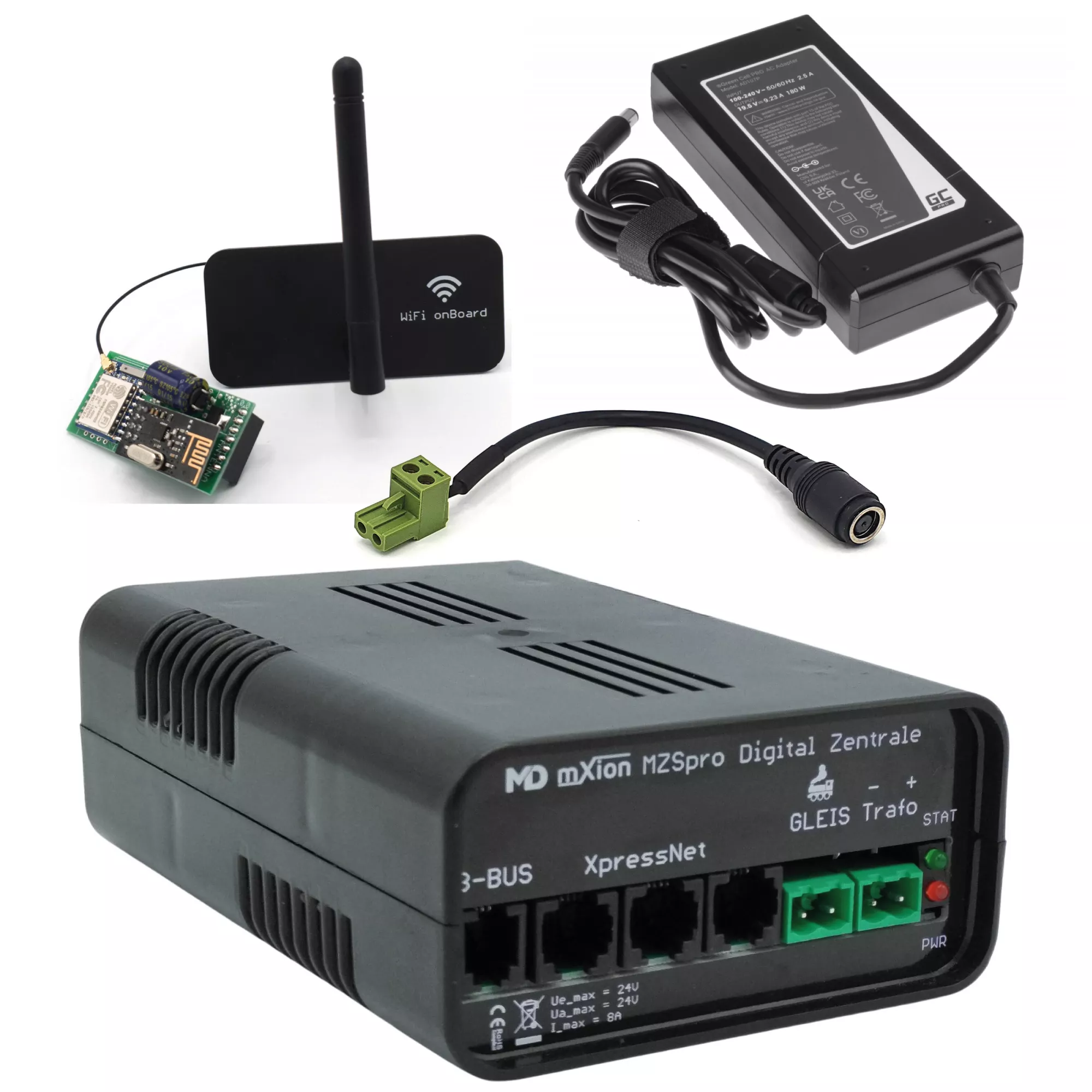

Leistungsstarke Digitalzentrale
Bietet 8 A Dauerstrom (10 A Spitze) für den zuverlässigen Betrieb von Spur-G-Anlagen.
Umfangreiche Steuerungsmöglichkeiten
Unterstützt bis zu 10239 Lokadressen, 2048 Weichenadressen und 68 Funktionstasten pro Lok; bis zu 100 Loks können gleichzeitig gesteuert werden.
Integrierte WLAN- und Funkfunktion
Der MZSpro WLAN Funkadapter ermöglicht kabellose Steuerung über die Z21-App oder kompatible Handregler, ohne externen Router.
Vielseitige Anschlussmöglichkeiten
Verfügt über 3 Anschlüsse für Steuer- und Eingabegeräte (XpressNet) sowie einen Anschluss für Booster (B-BUS); ermöglicht flexible Integration in verschiedene Systeme.
Komplettes Set
Enthält Digitalzentrale 8 A, MZSpro WLAN Funkadapter, 180 W Schaltnetzteil (9,23 A) und Anschlussadapter für sofortigen Einsatz.
1x Digitalzentrale, 1x MZSpro WLAN Funkadapter, 1x Schaltnetzteil (180 W, 9,23 A), 1x Anschlussadapter

Die Digitalzentrale ist unsere kleinste und kompakteste Zentrale mit einer Dauerleistung von 8 A. Ausgestattet mit 3 Anschlüssen für Steuer- und Eingabegeräte, 1 Anschluss für Booster (B-BUS), einer Status-LED sowie einer Gleis-LED. Die rote LED zeigt an, ob Spannung auf dem Gleis anliegt. Die grüne LED zeigt den aktuellen Status an. Die Zentrale bietet einen modernen Umfang mit bis zu 68 Funktionstasten, 2048 Weichenadressen und 10239 Lokadressen. Zudem ist für jede Lok separat einstellbar, ob diese mit 14, 28 oder 128 Fahrstufen betrieben wird. Bis zu 100 Loks können gleichzeitig angesprochen und abgespeichert werden. Die aktuelle bzw. letzte Position von Weichen werden gespeichert und auch am Handregler live angezeigt. Ebenso werden live Funktionstasten und Übernahmefunktionen am Handregler dargestellt.
Über unseren MZSpro Funk-Adapter lässt sich bequem (einsteckbar in die Zentrale) WLAN und Funk nachrüsten, sodass die Komponenten (Z21 WLANMAUS und App) genutzt werden können.

  • Spannung: 14 – 24 V DC, Nur Gleichstromtrafos nutzen!
  • Stromaufnahme: 50 mA, abgeschaltete Stufe
  • Maximaler Gesamtstrom: 10 A kurzzeitig, 8 A dauerhaft
  • Temperaturbereich: -40 bis 60 °C
  • Abmaße: L9,5 x B13,5 x H4,5 cm

    MZSpro WLAN Funkadapter ML-Train 84006005
    Der mXion MZSpro Funk-Adapter ist ein universeller Funk-Adapter zur Funkeinbindung für die MZSpro Zentrale. Dabei ist es möglich, 2,4 Ghz Handregler einzubinden. Außerdem können unsere 2,4 Ghz Rück- und Belegtmelder eingebunden werden.
    Das High-Light des WLAN-Adapters ist jedoch das integrierte Full-Access Triple-Buffer WLAN Modul. Das bietet enorme Schnelligkeit und viele Möglichkeiten. So ist es möglich, dass die Z21® App (Apple & Android) als auch die Z21 WLANMAUS genutzt werden kann. Dabei ist es möglich, den Handregler oder die App über das eigene Haus-WLAN laufen zu lassen und den Adapter ins WLAN einzubinden. Natürlich (gerade für eine Außenanlage) ist es möglich, sich direkt auf das Modul zu schalten, sodass sich Ihr Handy oder die Z21 WLANMAUS direkt mit der Zentrale verbindet, ohne externes WLAN. Es wird dabei weder ein Router, noch ein Freischaltcode benötigt, beides ist bereits integriert.
