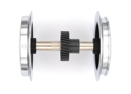

Antriebsachse schwarz B-Getriebe Radkranz Edelstahl Spur-G ML-Train 86701003
86701003
24,95 €

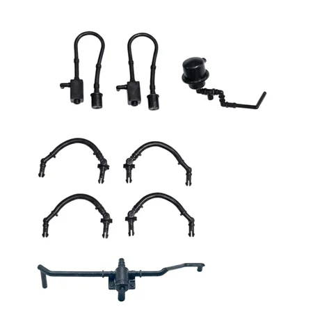

Schläuche und Leitungen Set für Spur-G LGB 28516-M012
NEUHEIT
28516012
5,95 €

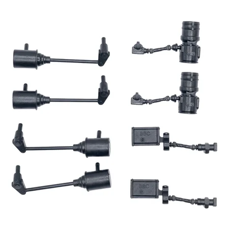

Zylinder und Pumpen Set für Spur-G LGB 28516
NEUHEIT
28516020
8,95 €
