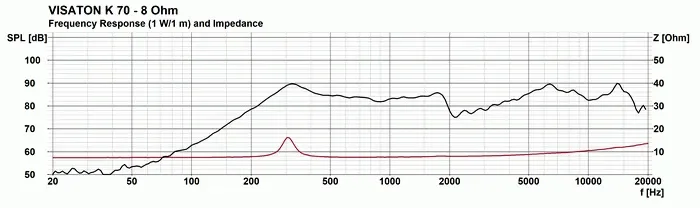

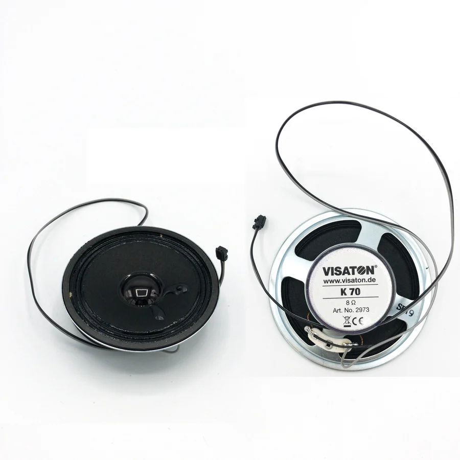

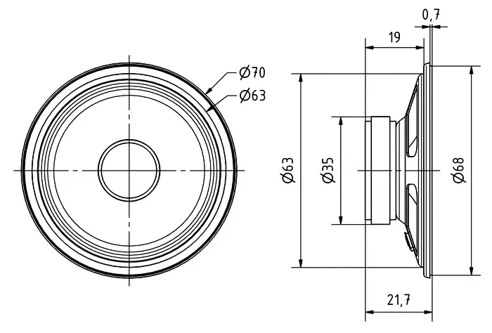

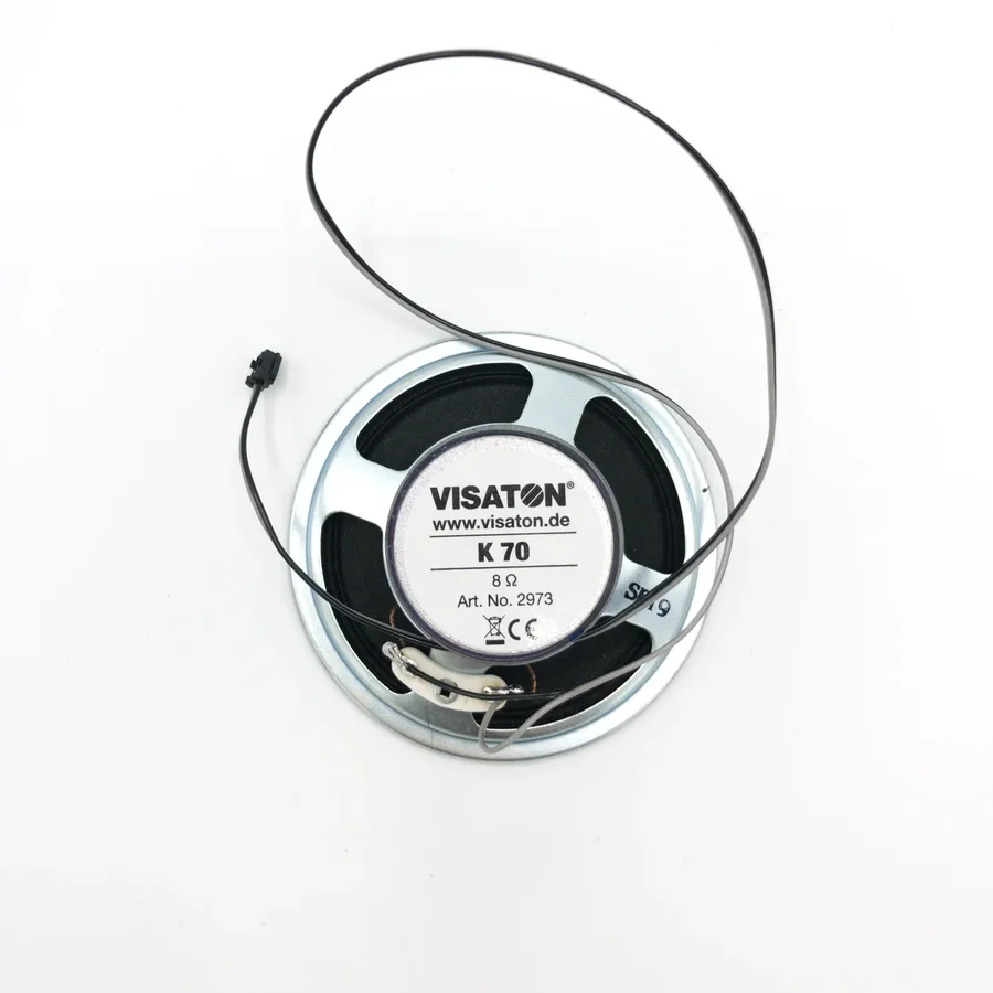

Lautsprecher 70 mm, 8 Ohm, 2 Watt, Bauhöhe 22 mm, ca. 40 cm Kabel mit Mini-CT Stecker für das Soundmodul.
1x Lautsprecher Visaton 70 mm mit Mini-CT Kabel
Lautsprecher 70 mm, 8 Ohm, 2 Watt, Bauhöhe 22 mm, 40 cm Kabel mit Mini-CT Stecker für das Soundmodul (z. B. von ML-Train oder Massoth).
Breitbandlautsprecher mit einem hervorragendem Preis-Leistungs-Verhältnis für den Einbau in vielen LGB-Loks und Wagen. Gleichmäßiger Frequenzgang und hoher Wirkungsgrad bei gleichzeitig geringer Einbautiefe.
  • Ohm: 8
  • Nennbelastbarkeit: 2 Watt
  • Musikbelastbarkeit: 3 Watt
  • Größe: 70 mm
  • Bauhöhe: 22 mm
  • Stecker: Mini CT
