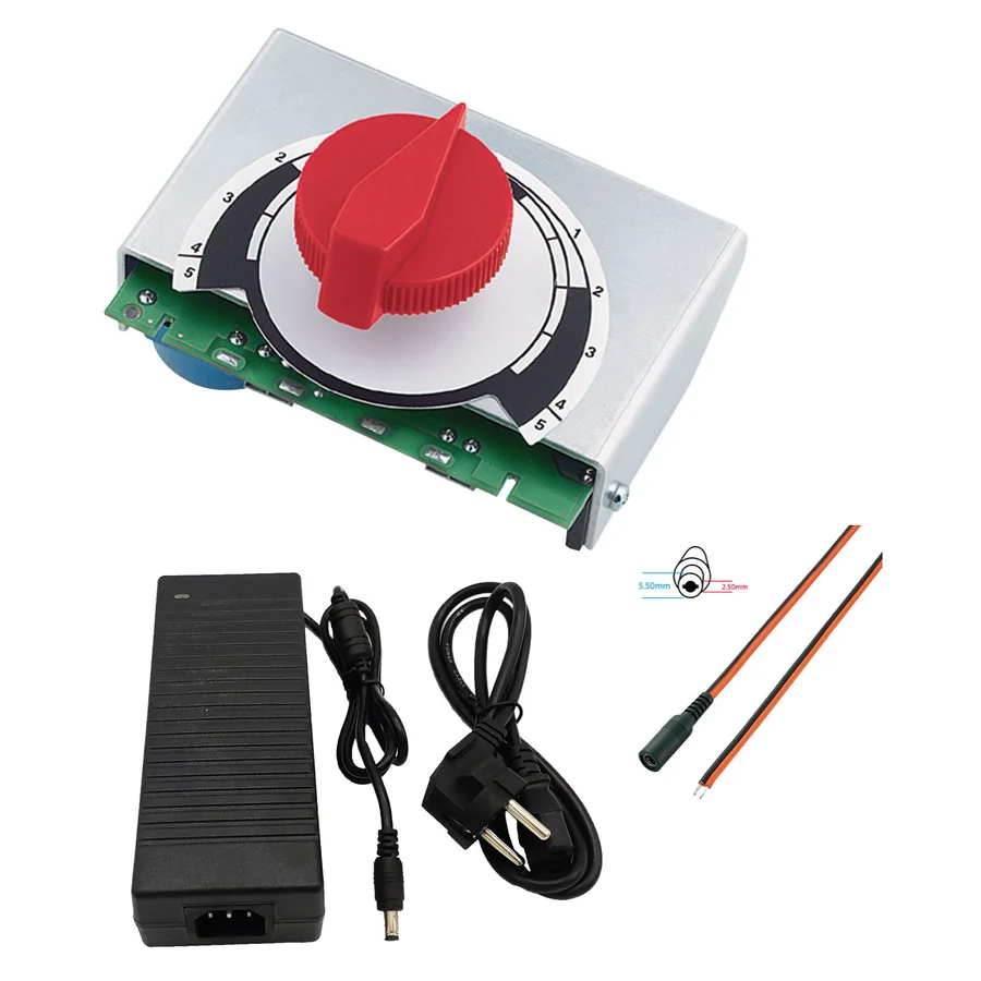

Das Set ist eine optimale Spur-G Stromversorgung für analoge Anlagen.
Elektronischer Einbaufahrregler 5A LGB 52121
Schaltnetzteil 24V 5A für die Spur-G Stromversorgung
Netzteiladapterkabel
Dieser Regler ist für spezielle Anwendungen vorgesehen, z. B. zum Einbau in Gleisbildstellpulte. Mit erhöhtem Fahrstrom, wobei gleichzeitig weniger Abwärme als beim Vorgänger erzeugt wird. Merkmale: max. 5 A Fahrstrom, eingebauter Gleichrichter, zur Verwendung mit jedem LGB-Trafo (Gleich- oder Wechselstrom) geeignet, SIC (Special Integrated Circuit) Technologie bietet feinfühliges Regeln und geglättete. Gleichspannung, Anschlüsse für Kabel mit bis zu 1,5 mm2 Querschnitt, Minimale Abwärme, Sicherung gegen Kurzschluß, Ausgang: 0-24 V Gleichspannung Fahrstrom: max. 5 A. 100 x 80 x 90 mm.
Schaltnetzteil 24 V 5 A für die Spur-G Stromversorgung ML-Train 84003050
Das leistungsstarke Schaltnetzteil ist sehr gut für die Stromversorgung von Spur-G-Anlagen geeignet (z. B. für die Booster und die Zentralen) von ML-Train oder für die LGB (Märklin) Produkte 55006, 55106, 51070, 52121 oder 52120 sowie die Piko Zentrale 35010.
  • Spannung: 24 V DC Gleichspannung
  • Steckverbindung: 5,5 x 2,5 mm
  • Stromstärke: 5 A
  • Eingangsspannung: AC 230 V
  • Nutzleistung: 120 W
  • Netzkabel im Lieferumfang enthalten
  • Mit dem Anschlussadapter für Schaltnetzteile Voltcraft 749237 verbindet man das Netzteil mit den Spur-G-Komponenten (Fahrregler oder Zentrale). Der Adapter gehört nicht zum Lieferumfang.
    Schutzklasse 2
    Das Gerät darf nur im Haus (trockene Umgebung) betrieben werden. indoorhaus

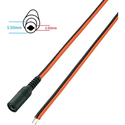

    Voltcraft DC-Kabel mit Buchse 749237 LGB
    Highlights & Details
    • Rot, Schwarz
    • Niedervolt-Buchse - Kabel, offenes Ende
    Technische Daten
    • Zwillingsleitung: 2 x 0,4 mm²
    • Anschluss A: Niedervolt-Buchse
    • Anschluss B: Kabel, offenes Ende
    • Kabellänge: 2 m
    • Typ: DC-2G25-XL
    • Farbe: Rot, Schwarz
    • Herst.-Teilenr.: 93025c181
    • Inhalt: 1 St.
    • Bauform: Buchse, gerade
    • Öffnungs-Ø: 5.5 mm
    • Stift-Ø: 2.5 mm
    • Kategorie: Niedervolt-Anschlusskabel
    • Länge: 2 m
    • Nennstrom: 5 A
