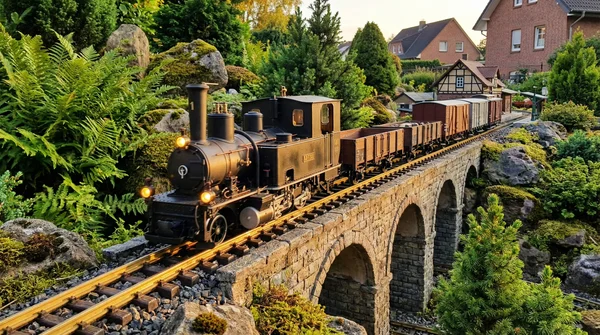

RUBRIK 1: Grundlagen der Spur G – Die technischen Maße der LGB
Die Definition der 45-mm-Spurweite
Die Frage „Welche Spurweite hat die Modelleisenbahn LGB?“ lässt sich technisch präzise beantworten: Es handelt sich um eine Modellspurweite von 45 mm zwischen den Schienenkopf-Innenkanten. Diese Normierung ist entscheidend für die Kompatibilität verschiedener Hersteller innerhalb des Spur-G-Segments. Historisch betrachtet leitet sich die Spur G von der Meterspur (Schmalspur) ab. Während die Normalspur beim Vorbild 1435 mm misst, nutzen viele Schweizer Bergbahnen oder deutsche Harzbahnen eine Spurweite von 1000 mm. Im Maßstab 1:22,5 umgerechnet, ergibt dies fast exakt die 45 mm der Gartenbahn. Dies erklärt auch, warum ein Großteil der Modelle im Bereich der Dampfloks und Wagen Schmalspur-Vorbilder repräsentiert.
Ein wesentliches Merkmal dieser Spurweite ist die Wetterfestigkeit. Durch den breiten Schienenabstand und das Eigengewicht der Fahrzeuge im großen Maßstab ist ein sicherer Kontakt zwischen Rad und Schiene auch bei widrigen Witterungsbedingungen gewährleistet. Die Schienenprofile bestehen meist aus massivem Messing oder vernickeltem Material, um Korrosion zu verhindern. Wer seine Anlage erweitern möchte, sollte stets auf hochwertiges Gleismaterial setzen, das exakt auf diese 45-mm-Norm abgestimmt ist.
Maßstabsfragen und Kompatibilität
Obwohl die Spurweite mit 45 mm fest definiert ist, variiert der Maßstab der Gehäuse gelegentlich zwischen 1:20 und 1:29. Dies liegt daran, dass Hersteller versuchen, sowohl Schmalspur- als auch Normalspur-Vorbilder auf demselben Gleis fahren zu lassen. In der Fachwelt hat sich jedoch der Begriff „Spur G“ als Synonym für alle Modelle etabliert, die auf dem 45-mm-Gleis verkehren. Diese universelle Kompatibilität ist ein großer Vorteil für Hobbyisten, da sie Komponenten verschiedener Marken wie Piko oder die Eigenmarke ML-Train problemlos kombinieren können. Besonders bei der Auswahl von Ersatzteilen ist die Einhaltung dieser Normen lebenswichtig für die Betriebssicherheit der Anlage.

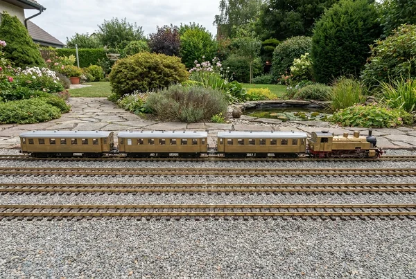

Welche Spurweite hat die Modelleisenbahn LGB? – Detailansicht
RUBRIK 2: Praxis-Ratgeber – Gleisbau und Betrieb auf 45 mm
Präzision beim Verlegen der Schienen
Der Erfolg einer Gartenbahn steht und fällt mit der Qualität der Gleisverlegung. Da die Spurweite der LGB mit 45 mm recht großzügig ist, verzeiht sie zwar mehr als kleinere Spuren (wie H0), erfordert aber dennoch technische Sorgfalt. Ein stabiler Unterbau aus Schotter oder Beton ist im Außenbereich unerlässlich, um Frostschäden und Setzungen zu vermeiden. Nutzen Sie beim Aufbau Ihrer Gleise und Schienen unbedingt hochwertige Schraubverbinder. Diese garantieren nicht nur eine mechanische Stabilität der 45-mm-Spur, sondern sichern auch den dauerhaften Stromfluss, der für digitale Steuerungen essenziell ist.
Ein häufiger Fehler in der Praxis ist das Ignorieren der Wärmeausdehnung. Messingprofile dehnen sich bei direkter Sonneneinstrahlung im Sommer signifikant aus. Planen Sie daher ausreichend Dehnungsfugen ein, ohne dabei die Spurweite in den Kurven zu verengen. Für enge Radien empfiehlt sich zudem die Kontrolle des Radsatz-Innenmaßes Ihrer Wagen, um Entgleisungen zu vermeiden. Professionelle Tools und Messlehren helfen dabei, die Spurtreue über die gesamte Anlage hinweg konstant zu halten.
Wartung der 45-mm-Infrastruktur
Damit Ihre Modelleisenbahn auch nach Jahren noch reibungslos auf ihren 45 mm gleitet, ist eine regelmäßige Wartung der Profiloberflächen notwendig. Oxidationsschichten auf Messingschienen erhöhen den Widerstand und können die empfindliche Digitalelektronik stören. Reinigen Sie die Schienenköpfe regelmäßig mit speziellen Reinigungssteinen oder nutzen Sie Reinigungswagen im Zugverband. Achten Sie besonders auf Weichenbereiche; hier ist die Einhaltung der korrekten Abstände an den Herzstücken kritisch für einen ruckelfreien Betrieb schwerer Lokomotiven.

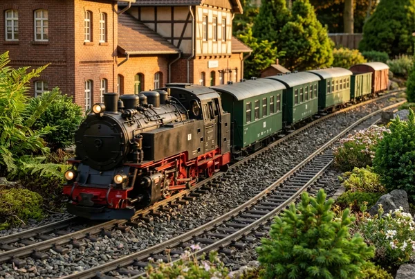

Welche Spurweite hat die Modelleisenbahn LGB? in der Praxis
RUBRIK 3: Kaufberatung – Das richtige System für Ihre Gartenbahn
Wahl der Schienenmaterialien
Beim Einstieg in die Welt der 45-mm-Spurweite müssen Sie sich frühzeitig für ein Schienenmaterial entscheiden. Messing ist der Standard: Es ist robust, gut leitfähig und preiswert. Wenn Sie jedoch in Küstennähe wohnen oder den Reinigungsaufwand minimieren möchten, sind vernickelte Gleise eine exzellente Wahl. Diese bieten eine extrem harte Oberfläche und korrodieren kaum. In unserem Sortiment für Messinggleise sowie für vernickelte Varianten finden Sie die passenden Komponenten für jedes Budget. Denken Sie beim Kauf auch an die Weichenantriebe – wetterfeste Ausführungen sind im Außenbereich Pflicht, um die Betriebsbereitschaft bei Regen oder Schnee sicherzustellen.
Erweiterbarkeit und Zubehör
Ein großer Vorteil der Spur G ist die enorme Auswahl an Zubehör. Ob Sie nun ein realistisches Bergpanorama mit Brücken gestalten oder einen betriebsamen Bahnhof mit detaillierten Figuren aufbauen möchten – die Basis bleibt immer die genormte Spurweite. Achten Sie beim Kauf von Lokomotiven auf die Digitalisierungsmöglichkeiten. Viele moderne Modelle verfügen bereits über Soundmodule, die das Erlebnis Gartenbahn erst perfekt machen. Für ältere Modelle bieten wir spezielle Nachrüstsets im Bereich Technik an. Eine gute Kaufentscheidung basiert immer auf der langfristigen Kompatibilität; bleiben Sie dem 45-mm-System treu, stehen Ihnen alle Wege für eine sukzessive Erweiterung Ihrer Anlage offen.
