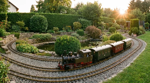

Der Aufbau einer Gartenbahn beginnt mit der Wahl des richtigen Schienenmaterials. LGB Gleise haben sich über Jahrzehnte als Industriestandard für die Spur G etabliert. Sie zeichnen sich durch eine außergewöhnliche Robustheit gegenüber Witterungseinflüssen wie UV-Strahlung, Frost und Nässe aus. Damit Ihre Lokomotiven und Waggons jederzeit sicher über die Anlage gleiten, ist ein tiefes Verständnis für Geometrie und Materialbeschaffenheit unerlässlich. In unserem Fachhandel finden Sie nicht nur das passende Gleise Schienen Sortiment, sondern auch die notwendige Expertise für anspruchsvolle Gleisbauprojekte. Ob Sie eine einfache Kehrschleife planen oder ein komplexes Bahnhofsmodul realisieren möchten – die Qualität der Schienenverbindungen und die Stabilität des Unterbaus entscheiden über den langfristigen Fahrspaß.

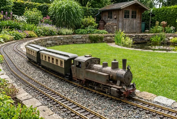

Die Schwellen der LGB Gleise bestehen aus einem speziellen, UV-stabilisierten Kunststoff (HDPE), der selbst extremer Sonneneinstrahlung und strengem Frost standhält. Die Detailtreue der Holzmaserung sorgt dabei für eine realistische Optik. Ein oft unterschätzter Teil der Gleisinfrastruktur ist das Schotterbett. Es dient nicht nur der ästhetischen Aufwertung, sondern sorgt für die Drainage des Regenwassers und stabilisiert die Lage der Schienen bei thermisch bedingten Längenänderungen. Wer seine Anlage technisch perfektionieren möchte, sollte sich frühzeitig mit dem Thema Gleisbau auseinandersetzen, um Setzungen des Bodens vorzubeugen.

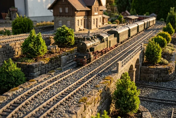

Bevor das erste Gleisstück verlegt wird, muss der Untergrund vorbereitet werden. Eine Gartenbahn ist keine temporäre Installation, sondern eine Ingenieursleistung im Miniaturformat. Wir empfehlen einen frosticheren Unterbau aus Schotter oder eine Beton-Trasse. Bei der Verlegung von LGB Gleisen ist darauf zu achten, dass das Material bei Wärme expandiert. Pro Meter Gleislänge kann dies im Sommer mehrere Millimeter ausmachen. Daher sollten Schienenverbinder niemals komplett auf Anschlag montiert werden, sondern stets ein winziger Dehnungsspalt gelassen werden. Für eine maximale elektrische Sicherheit, insbesondere bei digitalen Steuerungen, sind verschraubbare Schienenverbinder aus unserem Bereich Gleis Elektrik die beste Wahl. Sie verhindern Spannungsabfälle, die durch einfache Steckverbindungen entstehen können.
