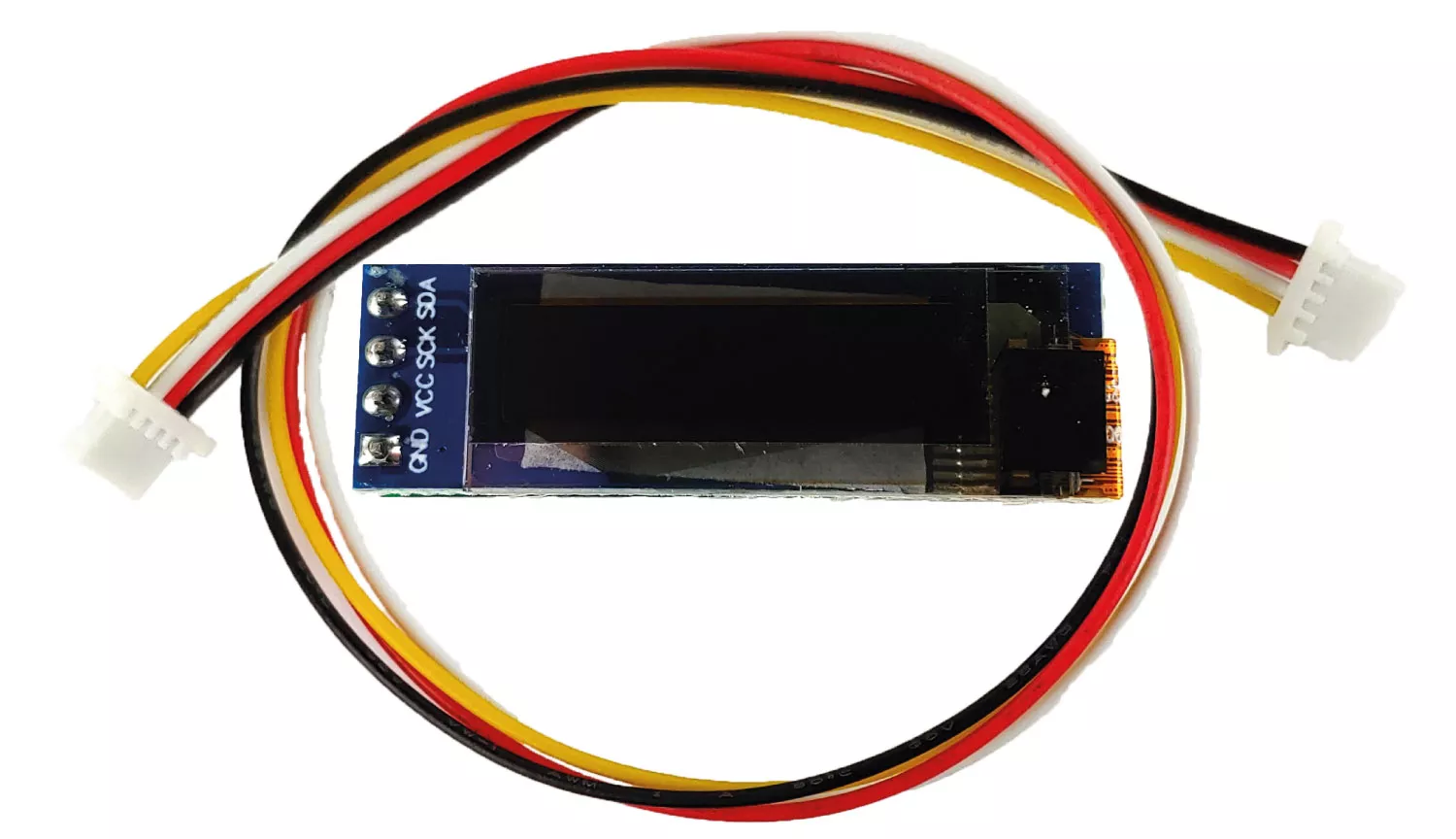

Packungsinhalt 1 Ziel-Display mit SUSI-Kabel
Enthält ein Zugziel-Display (ca. 3,8 × 1,2 × 2 cm) und ein SUSI-Anschlusskabel zur direkten Integration. Passend für LGB Capricon.

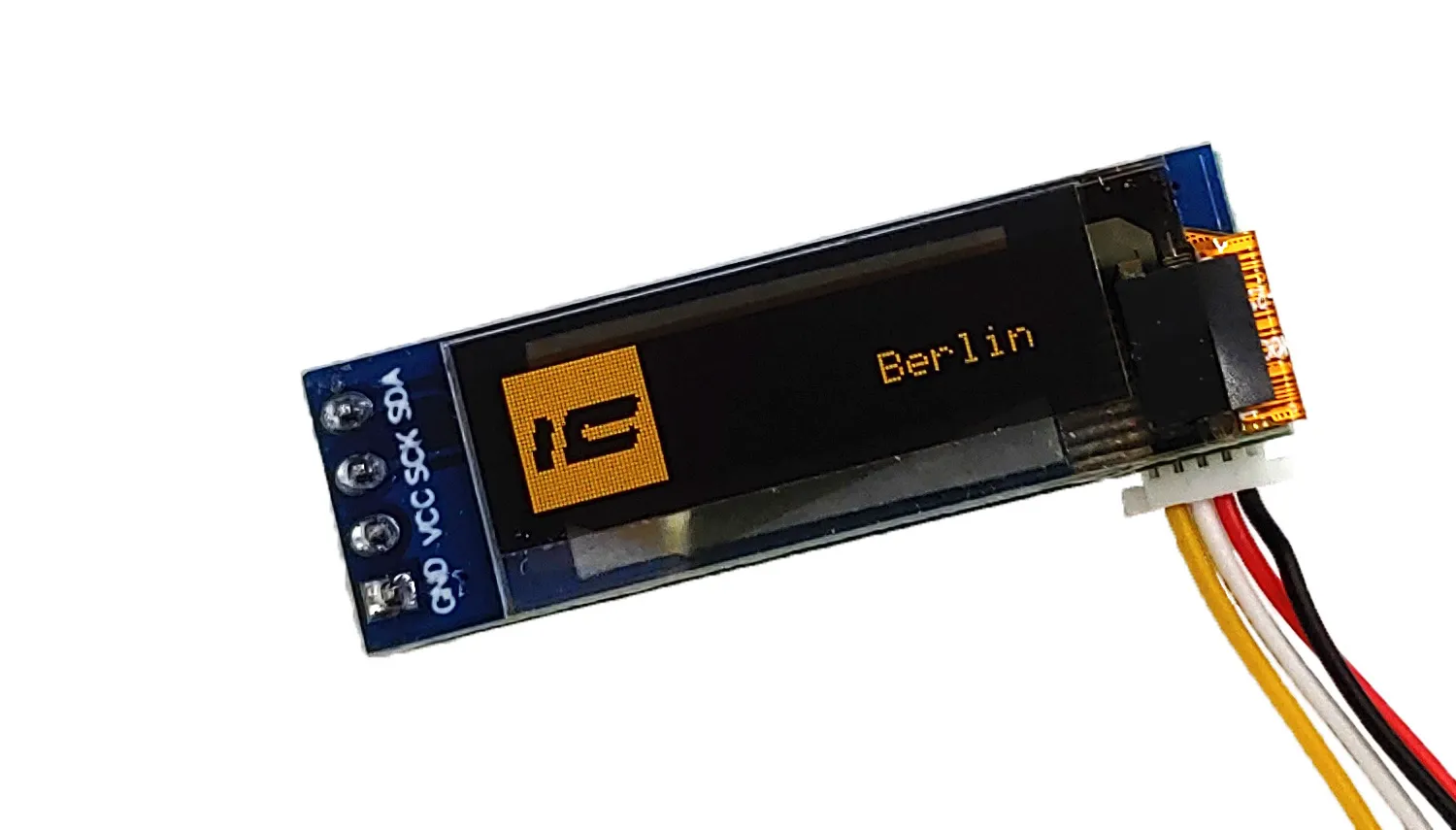

226 Stationsnamen & 21 Bilder
Vorprogrammiert mit 226 Stationen und 21 Bildern, aufgeteilt in 5 Linien mit je 15 Stationen.
Steuerung per F-Tasten
Einfach bedienbar über die F-Tasten der Digitalzentrale, mit Optionen für automatische Anzeige, Richtungswechsel und Zeitsteuerung.
Displayeinstellungen anpassbar
Kontrast, Invertierung, Drehung und Schrift­ausrichtung (links, mittig, rechts) lassen sich individuell einstellen.
