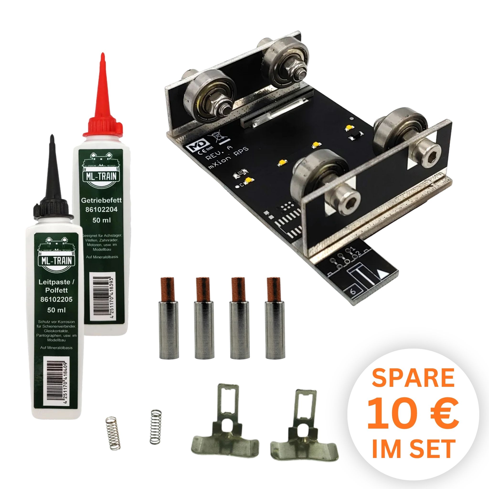

FUNKTIONSPRÜFUNG
Der beleuchtete Rollenprüfstand aus Edelstahl und FR4 prüft Ihre Spur-G-Lokomotive auf der Werkbank im Analog- und Digitalbetrieb, ganz ohne Gleisaufbau.

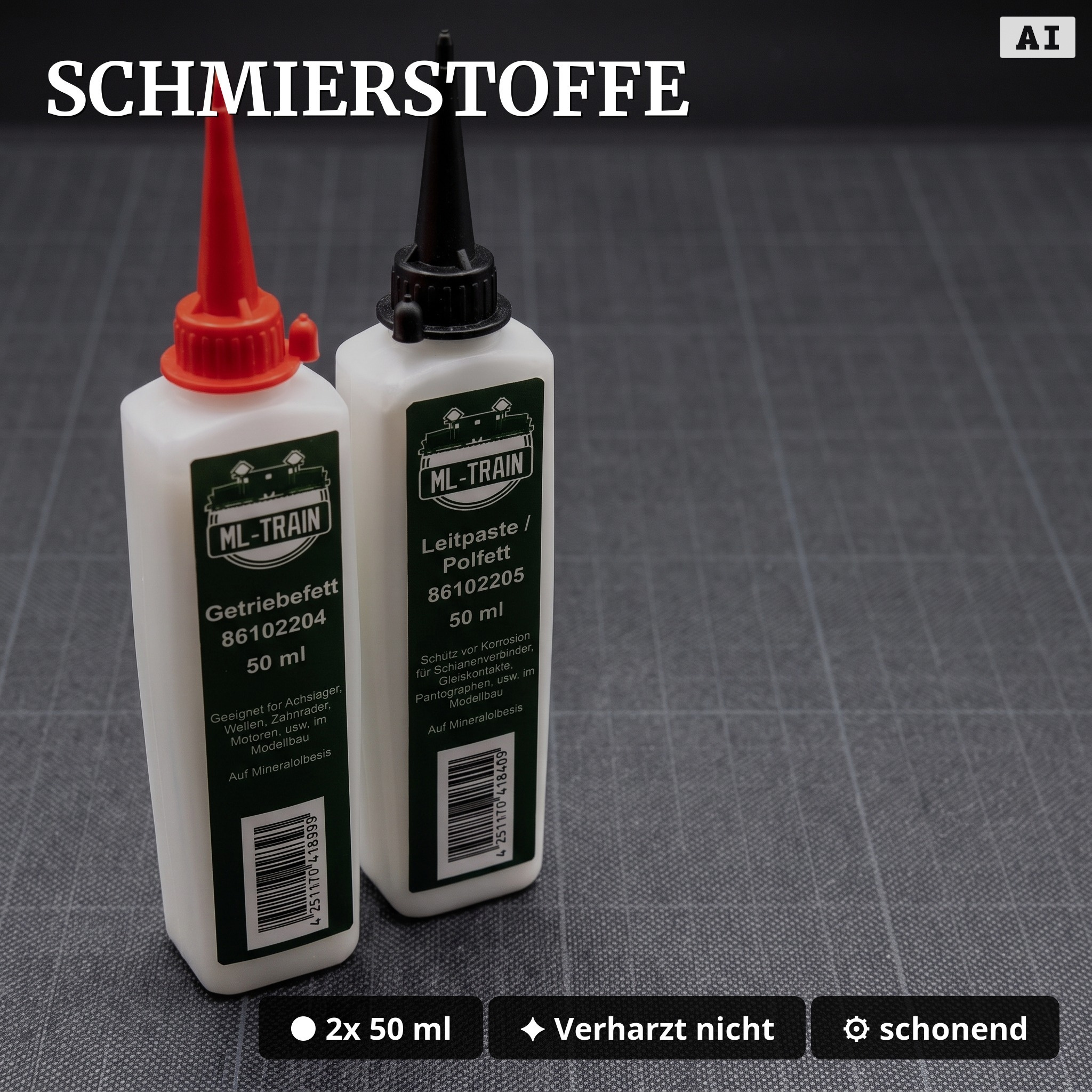

SCHMIERUNG
Das Getriebefett (50 ml) ist temperatur- und druckbeständig, kunststoffverträglich und verharzt auch bei langen Standzeiten nicht. Es haftet an Schneckenwellen und Zahnflanken.
KONTAKTSCHUTZ
Die Leitpaste (50 ml) auf Mineralölbasis versiegelt Kontaktstellen gegen Nässe und Sauerstoff und unterdrückt Mikrofunkenerosion an Schleifern, Pantographen und Schienenkontakten.

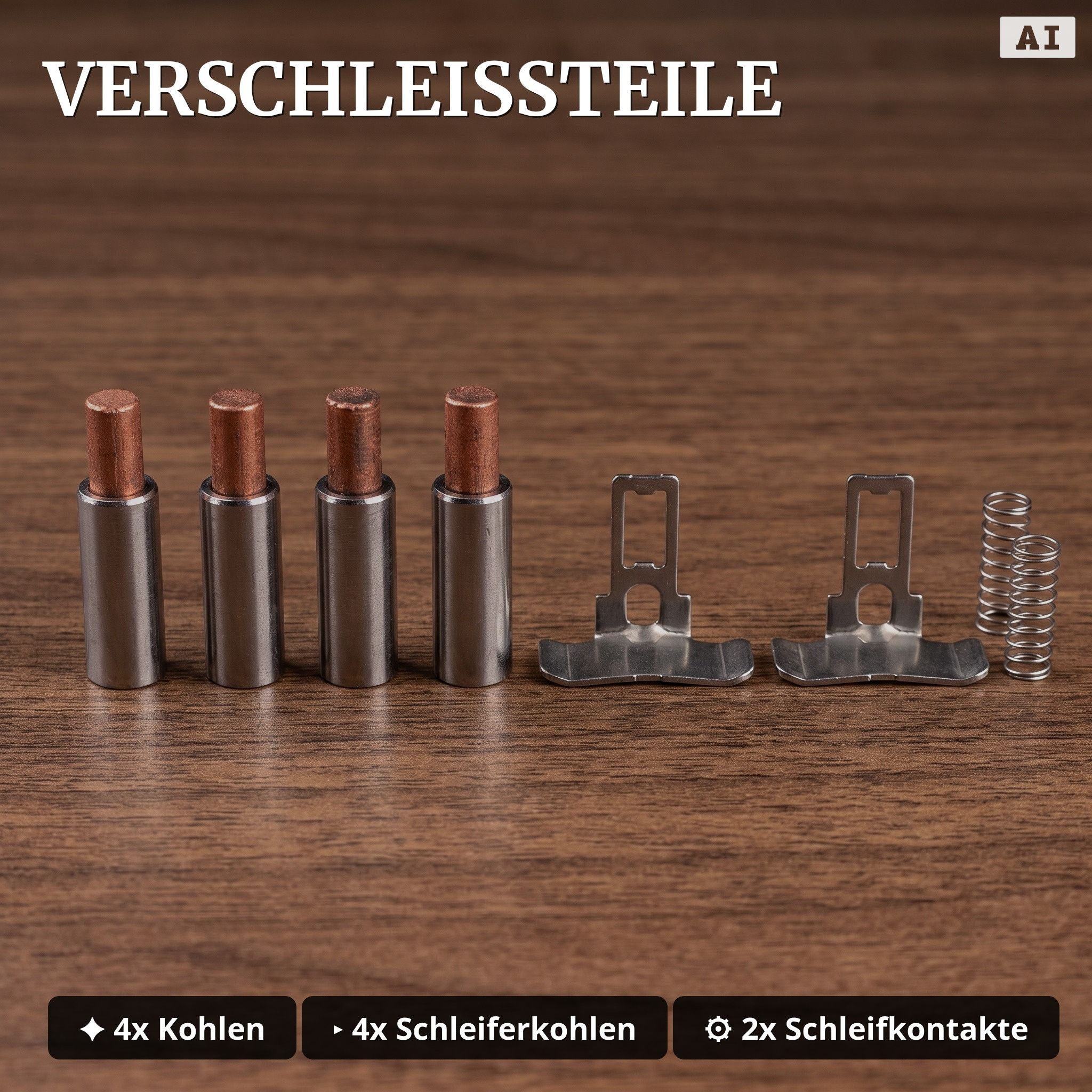

VERSCHLEISSTEILE
Vier Schleiferkohlen (14 mm) und zwei Schleifschuhe samt Anpressfedern ersetzen verbrauchte Teile an LGB-kompatiblen Getrieben. Die Kohlekerne lassen sich einzeln tauschen.

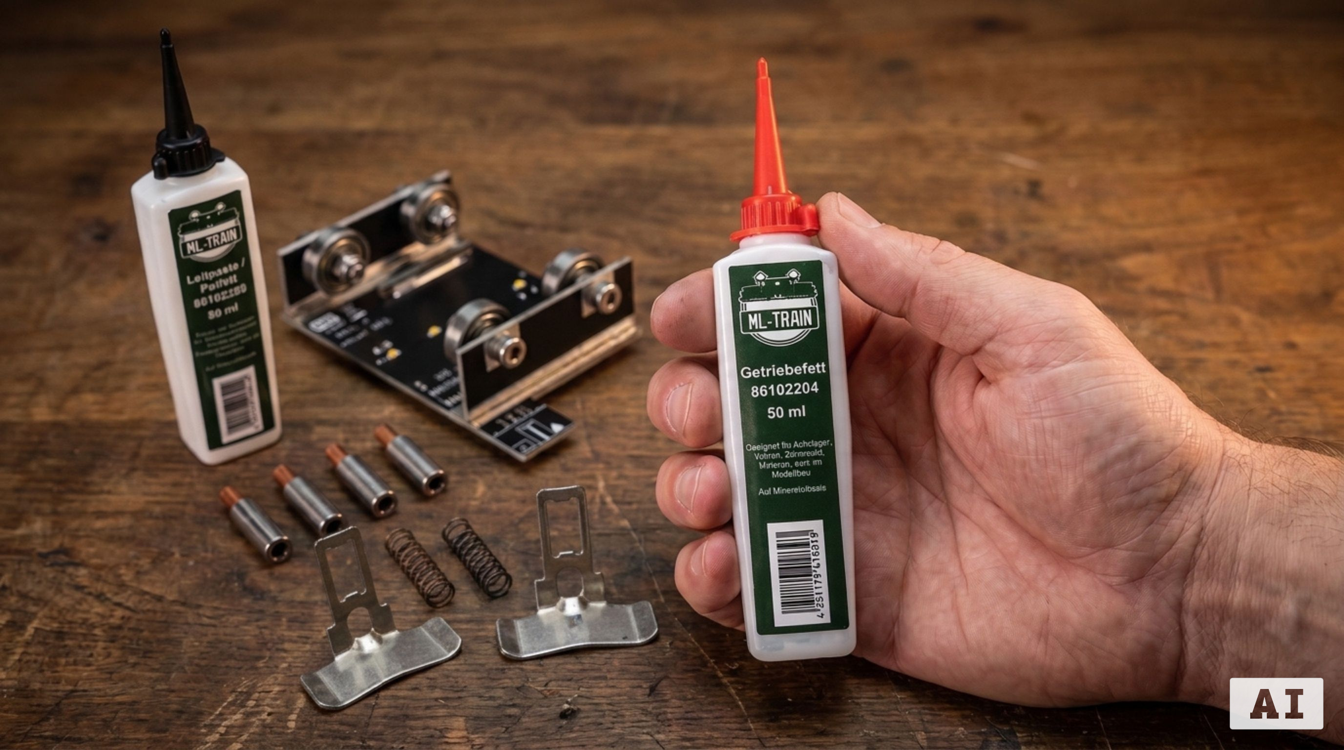

KOMPLETT-SET

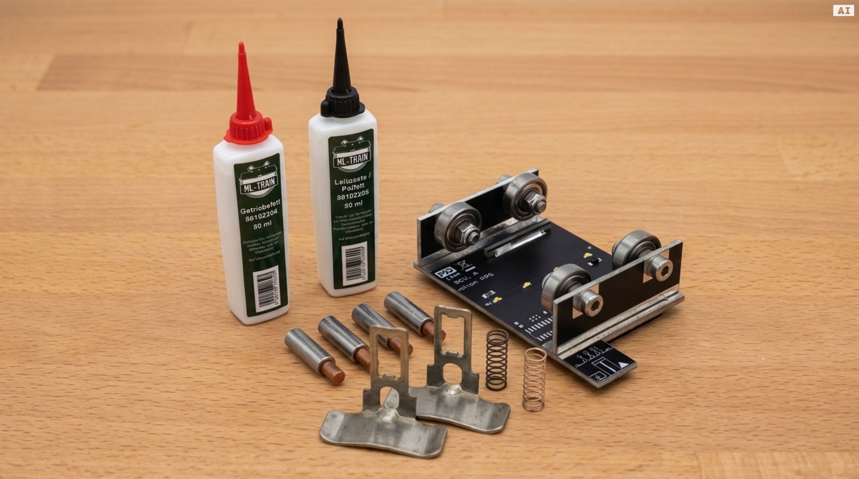

Fünf Komponenten decken Schmierung, Kontaktrevision, Verschleißteil-Erneuerung und Diagnose in einem Set ab.
1x Rollenprüfstand beleuchtet Edelstahl
1x Getriebefett 50 ml
1x Leitpaste/Polfett 50 ml
1x Schleiferkohlen-Set
1x Schleifkontakte-Set

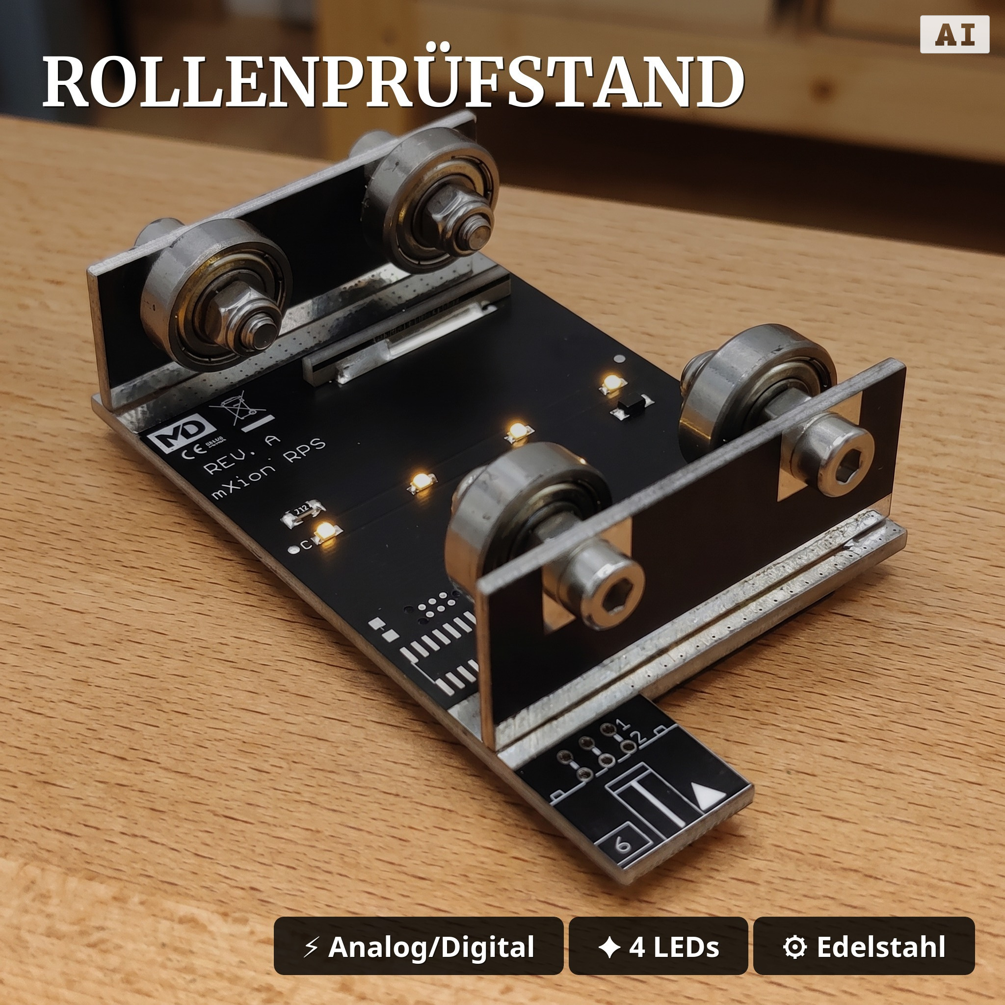

Der Rollenprüfstand ist das Kernstück des Sets. Er ermöglicht die Funktionsprüfung Ihrer Lokomotiven auf der Werkbank, ohne dass ein Gleis aufgebaut werden muss. Der Prüfstand arbeitet im Analog- und im Digitalbetrieb. Vier integrierte warmweiße LEDs leuchten den Prüfbereich aus. Der 40 mm breite Rollenstandblock nimmt die Lokomotive auf.
Material und Konstruktion des Prüfstands sind auf Dauerhaftigkeit ausgelegt. Der Prüfstand besteht aus Edelstahl und FR4 und kommt vollständig ohne Kunststoffanteile aus. Edelstahlkugellager übertragen den Fahrstrom direkt auf die Radsätze der Lokomotive. Zusätzliche Schleifblöcke oder Laborklemmen entfallen. Das reduziert die Zahl der Übergangsstellen zwischen Stromquelle und Radsatz und vereinfacht den Messaufbau.

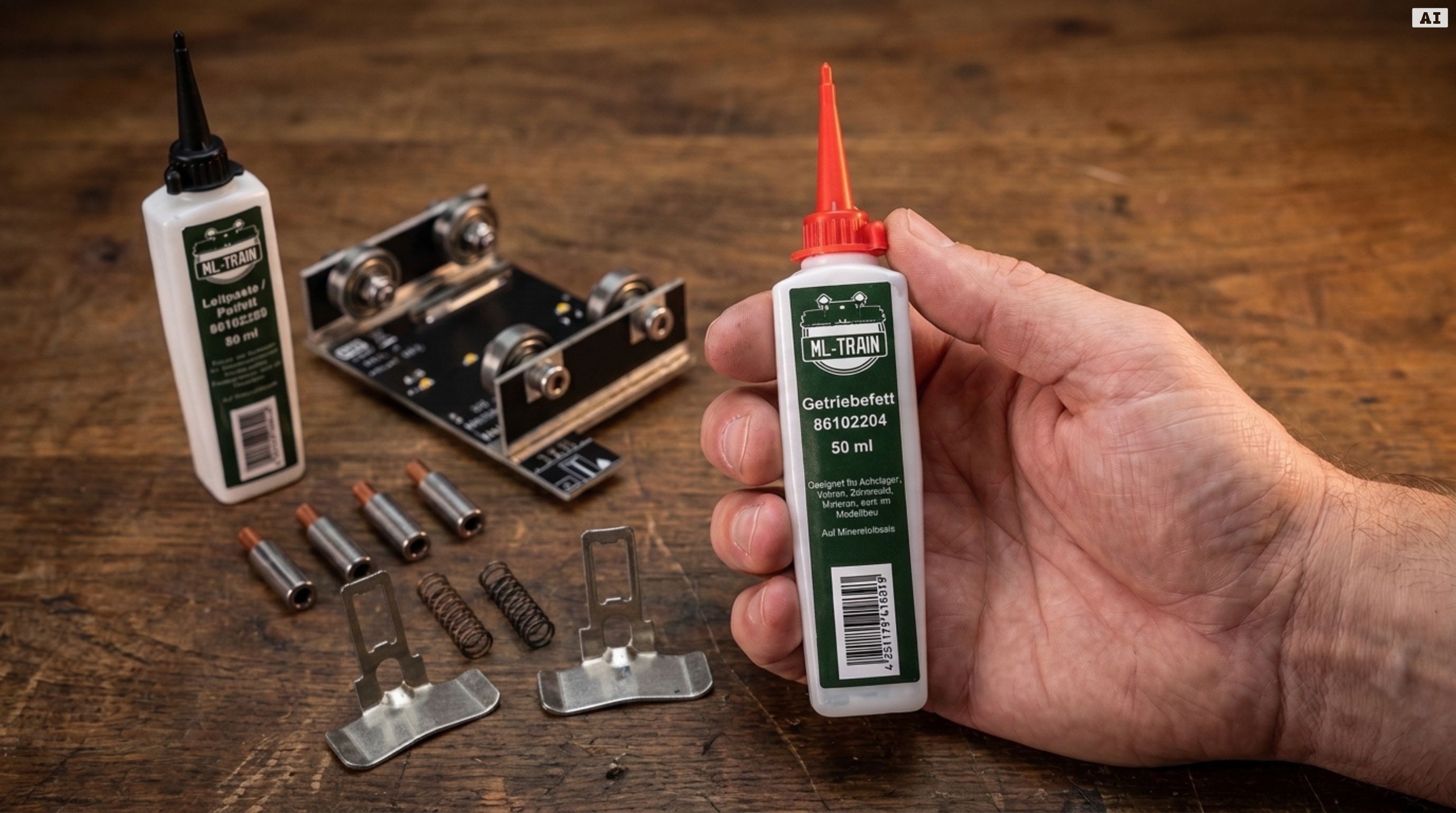

Das Getriebefett (50 ml) ist temperatur- und druckbeständig und kunststoffverträglich. Es greift Thermoplaste wie Nylon, POM und Delrin nicht an. Ein praktischer Punkt für die Einwinterung: Das Fett verharzt auch bei langen Standzeiten nicht. Es haftet an Schneckenwellen und Zahnflanken, ohne abgeschleudert zu werden. Damit bleibt der Schmierfilm im Getriebe, wo er gebraucht wird, und die Lokomotive startet nach der Winterpause mit einem funktionsfähigen Antriebsstrang.
Die Leitpaste (50 ml) auf Mineralölbasis ist hochtemperaturbeständig und dient als witterungsbeständiges Kontakt- und Korrosionsschutzfett. Sie versiegelt Kontaktstellen gegen Nässe und Sauerstoff und unterdrückt Mikrofunkenerosion. Einsatzbereiche sind Schienenverbinder, Radschleifer, Pantographen und Stromabnehmer. Gerade im Außenbetrieb einer Gartenbahn, wo Feuchtigkeit und Sauerstoff die Kontaktstellen belasten, schützt die Paste die Stromübertragung dauerhaft.

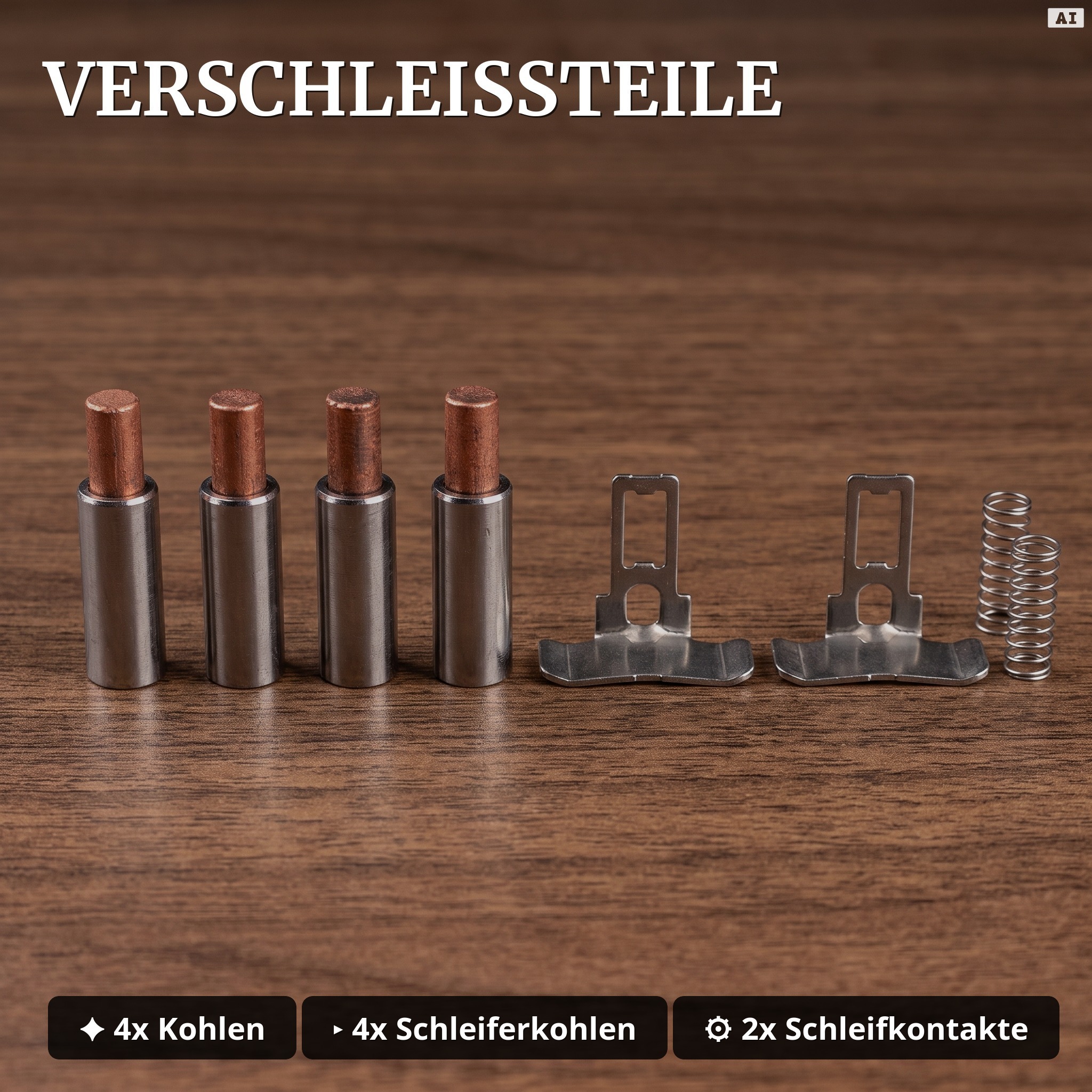

Die Verschleißteile umfassen vier Schleiferkohlen (14 mm) sowie zwei Schleifschuhe inklusive Anpressfedern. Die Schleiferkohlen sind kompatibel zu LGB-B-Getrieben und zu PIKO Spur G, zum Beispiel BR 24 und BR 64. Die Hülse lässt sich per Schlitzschraubendreher von unten öffnen. Der Kohlekern wird entnommen und einzeln ersetzt, die Hülse bleibt erhalten. Die Schleifschuhe sind für LGB-Halbschalengetriebe bis etwa Baujahr 1989 ausgelegt, zum Beispiel Stainz sowie die Baureihen 2010 und 2020, und sind baugleich mit LGB 63210. Sie ersetzen ältere Halbschalen- und Sandwichgetriebe-Schleifer mit korrektem Anpressdruck.

Herzstück ist der beleuchtete Rollenprüfstand aus Edelstahl und FR4. Er ermöglicht die Funktionsprüfung Ihrer Lokomotiven auf der Werkbank, ohne dass ein Gleis aufgebaut werden muss. Der Prüfstand ist für den Analog- und Digitalbetrieb ausgelegt und wird mit 4 integrierten warmweißen LEDs beleuchtet. Die Konstruktion ist kunststofffrei. Edelstahlkugellager übertragen den Fahrstrom direkt auf die Lokradsätze, zusätzliche Schleifblöcke oder Laborklemmen entfallen.
Für die Schmierung und den Kontaktschutz liegen zwei Fette mit je 50 ml bei:
  • Getriebefett: temperatur- und druckbeständig, kunststoffverträglich und frei von Verharzung bei langen Standzeiten. Es haftet an Schneckenwellen und Zahnflanken, ohne abgeschleudert zu werden, und greift Thermoplaste wie Nylon, POM und Delrin nicht an.
  • Leitpaste/Polfett: hochtemperaturbeständiges Kontakt- und Korrosionsschutzfett auf Mineralölbasis. Es versiegelt Kontaktstellen gegen Nässe und Sauerstoff und unterdrückt Mikrofunkenerosion an Schienenverbindern, Radschleifern, Schleifern und Pantographen.
Für den Austausch von Verschleißteilen enthält das Set außerdem 4 Schleiferkohlen (14 mm) sowie ein Schleifkontakte-Set mit 2 Schleifschuhen inklusive Anpressfedern. Bei den Schleiferkohlen lässt sich der Kohlekern per Schlitzschraubendreher von unten entnehmen, sodass nur der Kohlekern getauscht werden muss und nicht die gesamte Hülse. Die Schleiferkohlen sind kompatibel mit LGB-B-Getrieben und PIKO Spur G (z. B. BR 24, BR 64). Die Schleifkontakte sind baugleich mit LGB 63210 (alte Ausführung) und passen für LGB-Halbschalengetriebe bis ca. Baujahr 1989, z. B. Stainz sowie die Baureihen 2010 und 2020.

Winter-Werkstatt Set – Wartungs- und Prüfpaket für Spur G ML-Train 8200301 - Rollenprüfstand
Rollenprüfstand
Edelstahl und FR4 ohne Kunststoffanteile. Edelstahlkugellager leiten den Fahrstrom direkt auf die Radsätze, vier warmweiße LEDs beleuchten den Prüfbereich im Analog- und Digitalbetrieb.

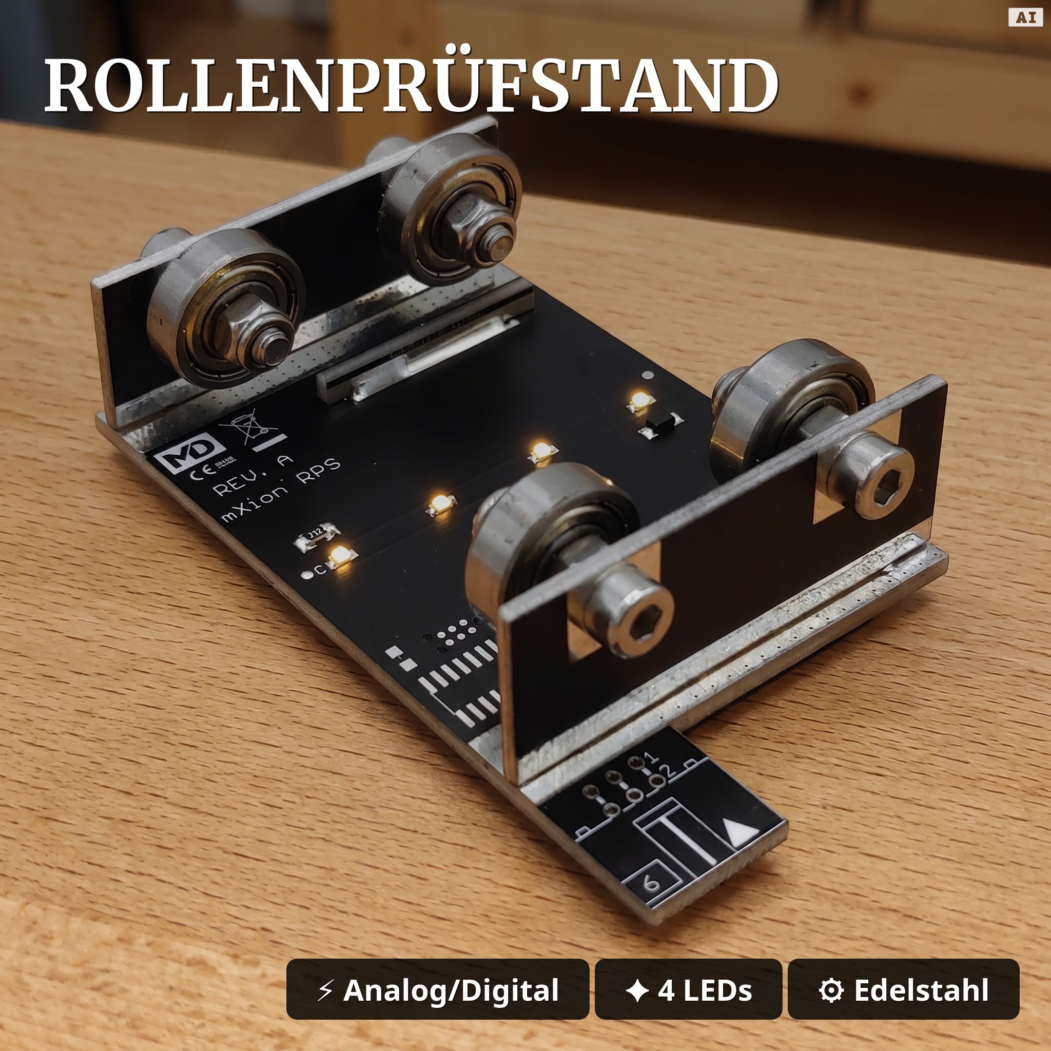

Rollenprüfstand

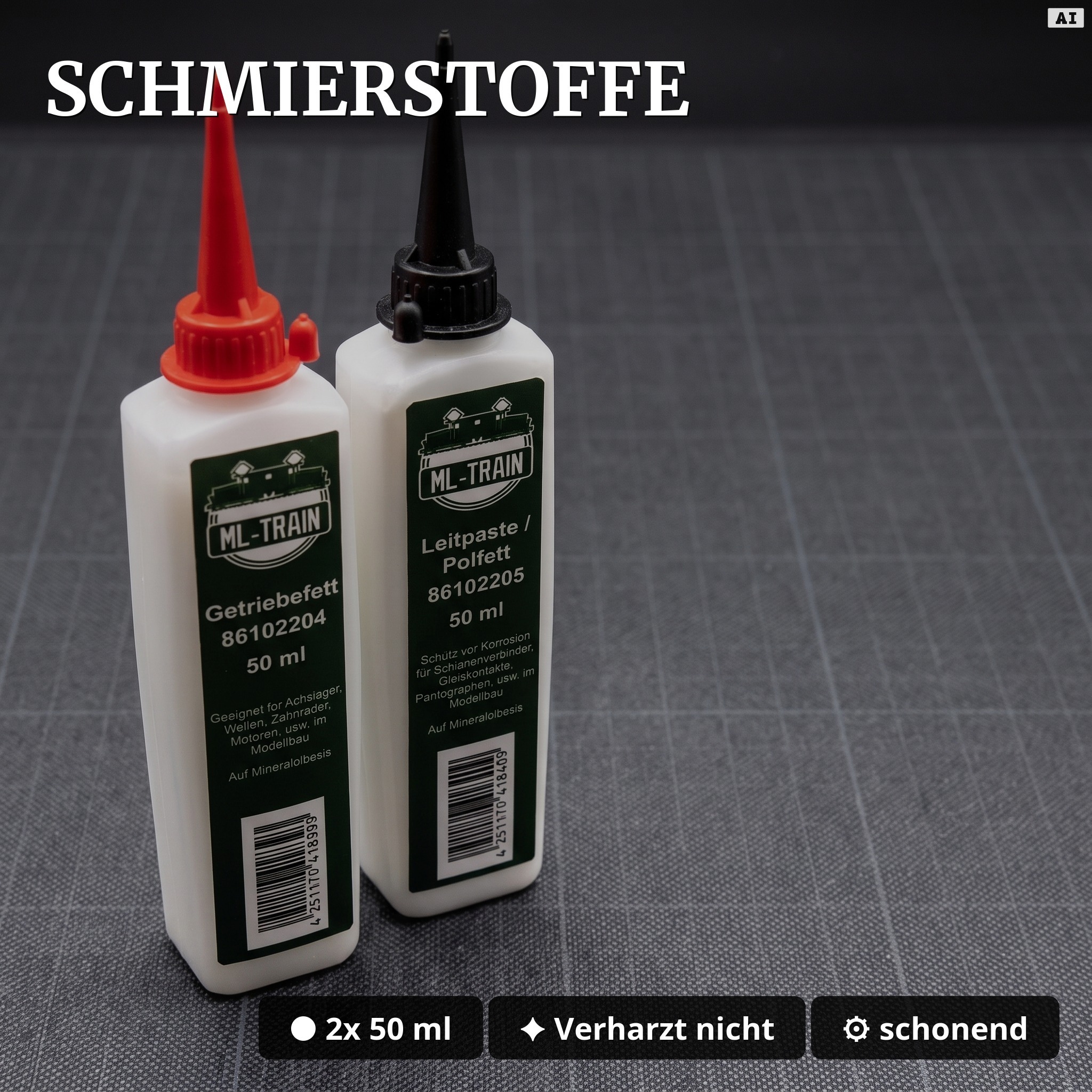

Winter-Werkstatt Set – Wartungs- und Prüfpaket für Spur G ML-Train 8200301 - Schmierstoffe
Schmierstoffe
Getriebefett und Leitpaste mit je 50 ml. Das Fett verharzt nicht und schont Kunststoffe, die Paste versiegelt Kontakte gegen Nässe und unterdrückt Mikrofunkenerosion.

Winter-Werkstatt Set – Wartungs- und Prüfpaket für Spur G ML-Train 8200301 - Verschleißteile
Verschleißteile
Vier Schleiferkohlen mit einzeln tauschbarem Kohlekern sowie zwei Schleifschuhe samt Anpressfedern, kompatibel zu LGB-Getrieben, ersetzen abgenutzte Stromabnehmer an Ihren Lokomotiven.
