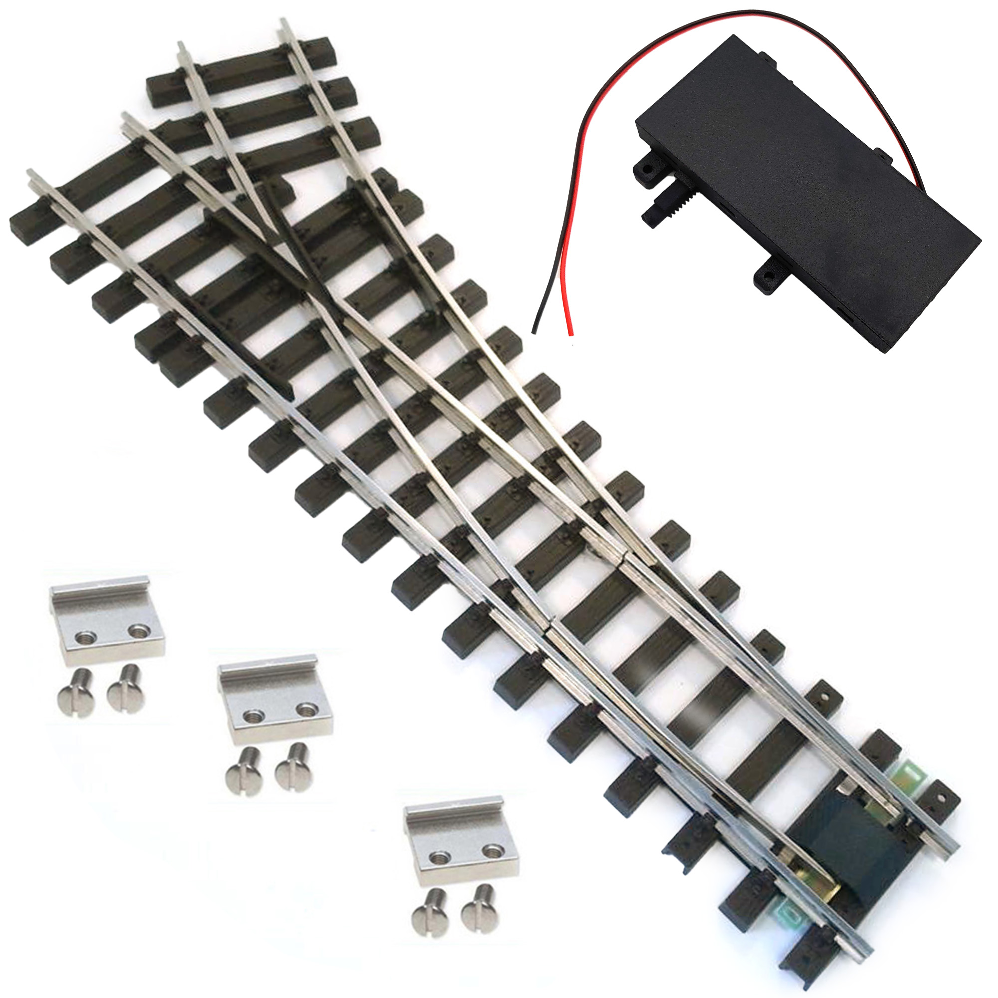

1x Weiche rechts Vernickelt R 3,
3x Schraubschienenverbinder,
1x Weichenantrieb digital

Diese ML Train Weiche wurde speziell für den langfristigen Außeneinsatz entwickelt. Die verschraubte Ausführung sorgt für eine stabile Verbindung, während die vernickelten Schienen eine zuverlässige Stromleitung bei wechselnden Wetterverhältnissen ermöglichen. Mithilfe der integrierten Lötstelle lässt sich das Herzstück präzise mit Spannung versorgen. Dadurch ist auch bei niedriger Fahrgeschwindigkeit eine sichere und konstante Stromzufuhr gewährleistet.
Dieses Set enthält eine vernickelte rechte Weiche mit einem Radius von 120 cm (R3), drei 15 mm Schraubschienenverbinder sowie einen digitalen TL-Weichenantrieb ML-Train 84020002.
Weiche rechts R3 vernickelt R 120 cm mit Verbindern ML-Train 8941264
Diese R3-Weiche eignet sich ideal für großflächige Spur-G-Anlagen mit sanften Gleisverläufen und langem Wagenmaterial. Das Schienenprofil aus vernickeltem Messing ist korrosionsbeständig, mechanisch belastbar und auf einem wetterfesten HDPE-Kunststoffbett vormontiert – die optimale Lösung für den Außenbetrieb.
Die mitgelieferten Schraubschienenverbinder mit 15 mm Länge und Schwalbenschwanzführung bieten eine stabile Verbindung und eine sichere Stromführung. Die Montage erfolgt von oben, ohne dass das Gleis auseinandergezogen werden muss. Zwei Lötösen (ML-Train 8900110) erleichtern die Anbringung des Anschlusskabels (ML-Train 8150160).
