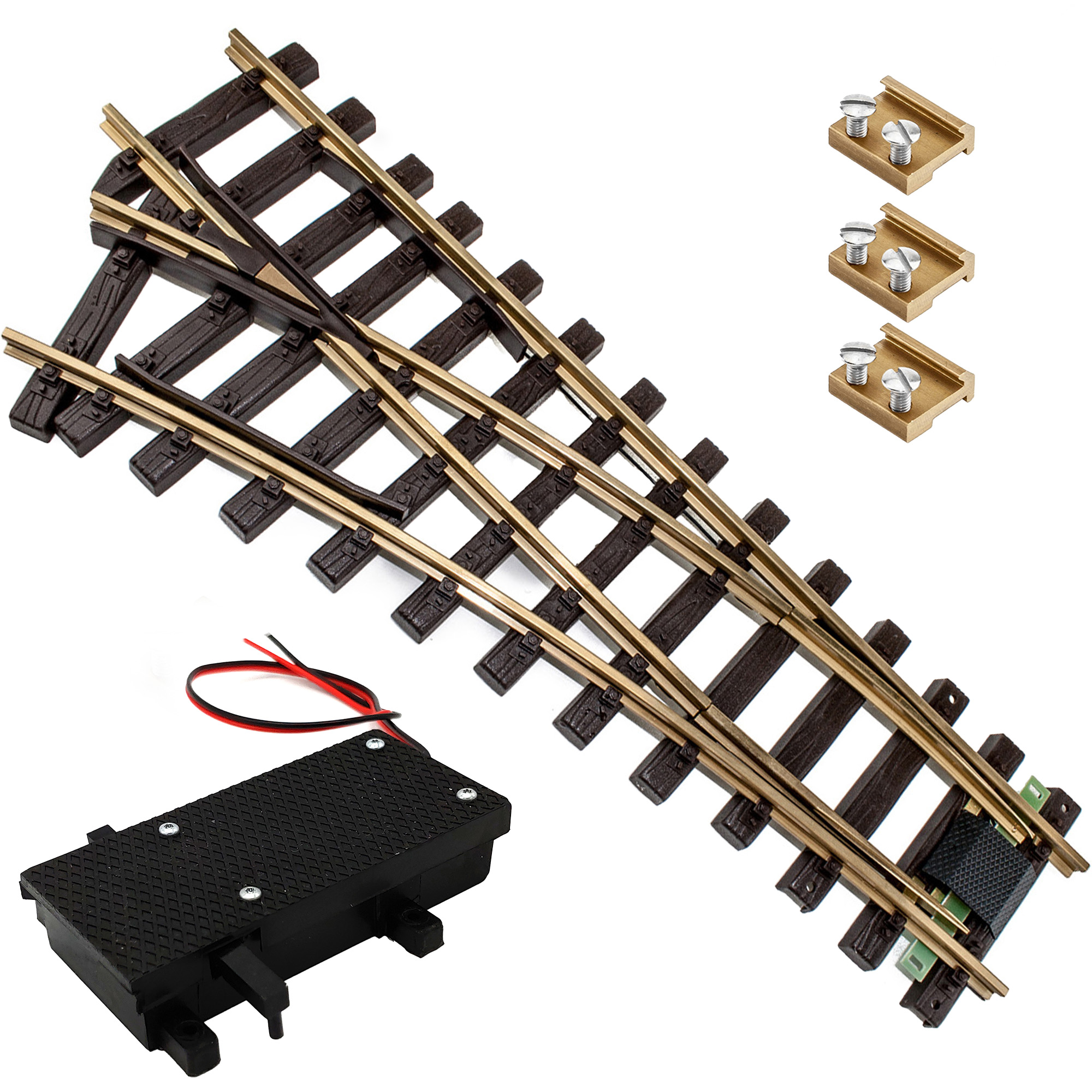

Die ML Train Weiche ist in verschraubter statt vernieteter Ausführung konstruiert und bietet dadurch eine besonders hohe mechanische Stabilität sowie eine wartungsfreundliche Handhabung. Das Herzstück besteht aus massivem Messing und gewährleistet eine verlustfreie, zuverlässige Stromführung über den gesamten Weichenbereich. Für eine gezielte Polarisierung ist zusätzlich eine integrierte Lötöse vorhanden – ideal für eine sichere Spannungsversorgung auch bei langsamer Überfahrt durch stromaufnahmeempfindliche Lokomotiven.
Dieses Set enthält eine Weiche (links, R 90 cm) inklusive drei Schraubschienenverbindern (15 mm) sowie einem digitalen Weichenantrieb mit Herzstückrelais ML-Train 84004107.
1x Weiche links Messing Radius 900 mm mit Verbinder ML-Train 8912955
Ausgestattet mit drei 15 mm Schraubschienenverbindern sorgt diese Weiche für eine sichere und langlebige Gleisverbindung. Das Gleisbett besteht aus strapazierfähigem HDPE-Kunststoff, während das Schienenprofil aus massivem Messing für Stabilität und Zuverlässigkeit sorgt.
Die 15 mm Schraubverbinder mit Schwalbenschwanzführung gewährleisten eine stabile Verbindung der Profile. Gefertigt aus massivem Messing, bieten sie nicht nur eine einfache Montage, sondern auch ausgezeichnete elektrische Leitfähigkeit. Die Befestigung erfolgt von oben, ohne Auseinanderziehen der Gleise. Gleichzeitig dienen die Verbinder als Anschlussklemmen. Zwei Lötösen (ML-Train 8900110) ermöglichen ein einfaches Anschließen des Anschlusskabels (ML-Train 8150160).

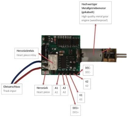

1x Digitaler Weichenantrieb Spur-G wetterfest mit Herzstückrelais ML-Train 84004107
ACHTUNG! Der Antrieb erkennt Endlagen automatisch und ist digital aufschneidbar – manuelle Justierung entfällt.
Funktionsbeschreibung
Der DWA ist ein motorischer Weichen- und Signalantrieb mit zwei Funktionsausgängen, z. B. für Laternen oder Signallichter. Ein integriertes Relais polarisiert das Herzstück direkt im Antrieb. Bei Kurzschluss genügt das Tauschen der Anschlussleitungen. Die Endlagen werden automatisch erkannt; die Aufschneidfunktion ist per CV aktivierbar. Für LGB-Entkuppler bietet der Antrieb eine spezielle Funktion (CV 49 Bit 0/1): Der Ausgang schaltet synchron zur Weiche und zeigt den Entkupplungsstatus über das „E“ am Gleis an. Die definierbare Startposition (SW1) stellt beim Einschalten einen festen Zustand her: z. B. Weiche = Abzweig, Signal = Rot. Invertierung ist möglich.
Hinweise
Spannung vor Anschluss prüfen – Fehlanpassung kann Schäden verursachen. Keine Haftung bei Missachtung. Weichenadresse: CV 120/121 (< 256: nur CV 121 erforderlich). Einige Funktionen benötigen aktuelle Firmware – ggf. Update durchführen.
Werkseitige CV-Werte beachten.
Funktionsumfang
DC/AC/DCC/MM/mfx-Betrieb NMRA-DCC kompatibel, inkl. RailCom® Analogbetrieb möglich (z. B. EPL) ABS-Kunststoff, wetterfestes Gehäuse mit Burggrabenprinzip Unterstützt LGB-Laterne & Zusatzschalter 2 Kontakteingänge für manuelle Steuerung Langsames, realistisches Schalten, Geschwindigkeit über CV122 Hochwertiger Getriebemotor mit Metallzahnrädern Auch für LGB-Signale nutzbar Automatische Endlagenerkennung Aktivierbare Aufschneidfunktion (CV118) 2 verstärkte Funktionsausgänge (z. B. Laterne) Integrierte Herzstückpolarisation mit Relais (optional separat steuerbar) Startposition konfigurierbar und invertierbar Ausgänge dimm- und invertierbar Anschluss externer Endabschaltung Lichtsignalmodus und Entkupplerfunktion Rückstellfunktion und Reset aller CVs Einfaches Funktionsmapping Bis zu 2048 Weichenadressen Umfangreiche Programmieroptionen (Bitweise, CV, POM, Register) Programmierung ohne Last möglich
Anschlussbuchsen
Verbraucher zwischen A1/A2 und DEC+ anschließen. Fahrweg wird automatisch erkannt. Optional: Aufschneidfunktion über CV118 aktivierbar
Kontakteingänge
Zwei Kontakteingänge (K1/K2) ermöglichen manuelle Schaltung. Nicht direkt mit digitalem Gleis verbinden – Schutz z. B. durch 10 kΩ-Widerstand oder Diode erforderlich. Auch Reedkontakte, Taster oder Schalter verwendbar. Umschaltung erfolgt gezielt in festgelegte Richtung.
Herzstück, Abstellgleis
Das integrierte Relais polarisiert das Herzstück oder schaltet Abstellgleise. CV139 steuert eine Anlaufverzögerung zur Kurzschlussvermeidung bei gemeinsamer Einspeisung. Über CV98 = 1 lässt sich die Funktion deaktivieren; Relais dann separat steuerbar über CV137/138.
Anschluss Weichenheizung BASIC
Für Winterbetrieb: Anschluss über Funktionsausgang (WHZ BASIC – ML-Train 84003032) oder alternativ Decoder-Variante (84004405). Heizleistung wird über Dimmwert geregelt.
Technische Daten
Spannung: 7–27 V DC/DCC, 5–18 V AC Stromaufnahme: 5 mA (ohne Ausgänge) Max. Strom: A1/A2: 0,1 A, SW1: 0,25 A, Relais: 3 A Temperaturbereich: –40 bis +85 °C Maße: 8,8 × 4,2 × 1,9 cm (L × B × H)
