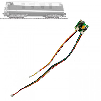

Das SX6-Soundmodul ist mit einem Dietz 16-Bit DS6-Sound von einer BR 118 Lok bespielt
1x DS6-Sound von der BR 118 Diesellok, 16 Bit SX6 Soundmodul
69,95
Versandgewicht: 0,060 kg
Nur noch 7 Stück auf Lager.
Anzahl:
5.00, basierend auf 2 Bewertungen.
ML-Train, Sound, SX6 Soundmodul, 16 Bit, DRIVE-Lokdekoder, BR 118,
Funktionsumfang
  • 16-Bit-Soundclips (DS6) mit bis zu 30 Zusatzgeräuschen
  • alle bisherigen 8-Bit-Soundclips können weiter verwendet werden
  • 8-Bit Soundclips (DSD, DS3, DS4) werden in besserer Qualität abgespielt
  • alle Sounds sind kostenlos aufspielbar
  • bis zu 640 Sekunden Soundspeicher
  • 5 Kanäle gleichzeitig abspielbar
  • Fahrgeräusch in der Klangfarbe umschaltbar
  • umschaltbares Bremsen: Lok oder Zug
  • Leerlauf- und Lastgeräusch auch per Funktion schaltbar
  • Funktionmapping bis F68
  • Anschluss für 4 bis 16 Ohm-Lautsprecher
  • Ausgangsleistung 3 W an 8 Ohm und 6 W an 4 Ohm
Technische Details
Soundkanäle zur Wiedergabe: 5
Stromaufnahme: bis zu 160 mA
Ausgangsleistung: 3,2 W
Größe: 28 x 24 x 15 mm
blau/grün = Lautsprecher
gelb = DEC-/GND
schwarz = Takt
rot = 3,3V
