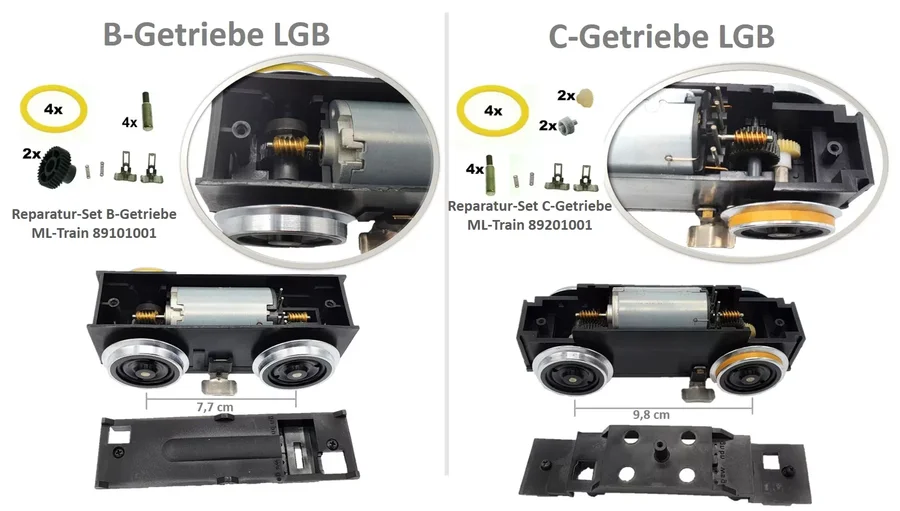

Das LGB C-Getriebe hat 2 Zahnräder auf der Achse und 2 Doppelzahnräder.
2x Zahnrad C-Getriebe, 4x Schleiferkohle 16 mm, 2x Schleifkontakt, 2x Feder, 2x Doppelzahnrad, 4x Haftreifen 37,5mm
Reparatur-Set für LGB C-Getriebe
  • 4x Schleiferkohle 16 mm (Kohlen sind wechselbar)
  • 2x Schleifkontakte (wie LGB 63218)
  • 2x Doppelzahnrad
  • 4x Haftreifen 37,5mm
  • 2x Zahnrad grade C-Getriebe
  • Anleitung:
    • 1. Getriebeboden abnehmen, Achsen entfernen
    • 2. Räder abziehen
    • 3. Altes Zahnrad abziehen
    • 4. Neues Zahnrad aufziehen (Mitte beachten)
    • 5. Räder aufziehen (Spurbreite kontrollieren)
    • 6. Achsen einbauen und Getriebedeckel montieren
      Für folgende Loks:
      2x57x, 2x85x, 20180, 20190, 20280, 2x70x, 2x73x, 2800x, 2x74x, 2x43x, 28440, 2x60x, 2x61x, 2x62x, 2x63x, 2x64x, 2x65x, 2x66x, 2x43x, 2x44x, 2x55, 2x56x, 2x88x, 2x89x, 2x81x, 2x87x, 20140, 2x13x, 2x42x, 2x68x, 20x80x, 20781
      Grundsätzlich gilt im Spur-G Bereich, werden Getriebeteile oder Motoren gewechselt bzw. ausgebaut, sollten Zahnräder und Lager mit einem Getriebefett geschmiert werden.
