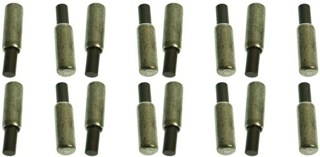

In diesem Video wird der Unterschied zwischen einem B- und C-Getriebe von LGB (Märklin) erklärt. Außerdem zeigt es, wie die Verschleißteile wie Kohlen, Schleifschuhe und Haftreifen in diesen Getrieben gewechselt werden. Der Austausch ist einfach und lässt sich in wenigen Schritten durchführen.
Zuerst wird der Getriebeboden entfernt, und die Räder werden aus dem Getriebe genommen. Anschließend werden alle vier Schleifkohlen ersetzt, und die Achsen werden wieder eingesetzt. Danach erfolgt der Wechsel der beiden Schleifschuhe. Auf Wunsch können die Zahnräder mit einer kleinen Menge Fett (etwa erbsengroß) neu geschmiert werden. Nachdem der Getriebeboden wieder montiert wurde, werden die Haftreifen ausgetauscht und eine Probefahrt durchgeführt.
Wichtig: In einem C-Getriebe werden stets 16-mm-Kohlen verbaut, während im B-Getriebe 14-mm-Kohlen verwendet werden.
