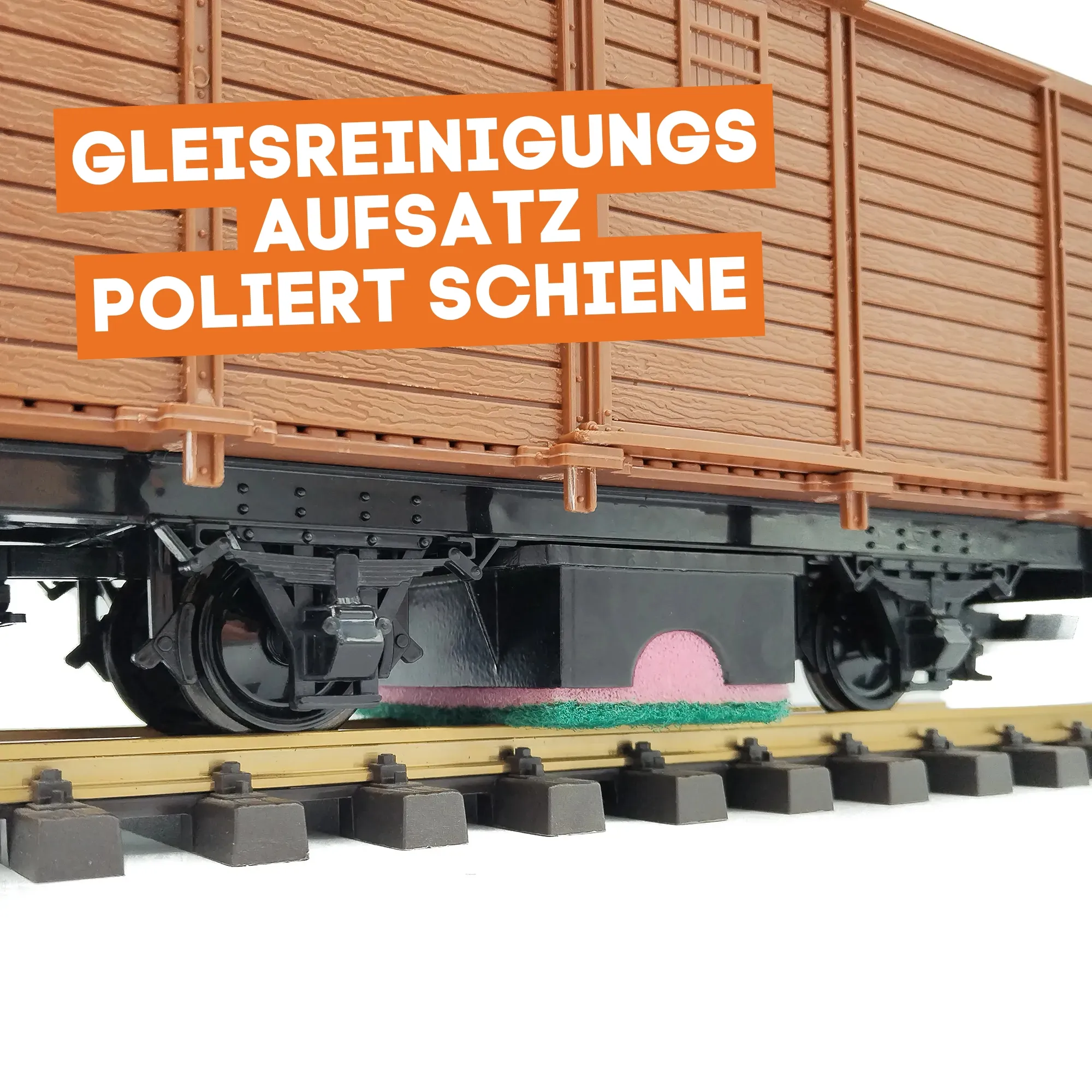

Vorn rotierende Bürsten entfernen Schnee, Laub und Schmutz, während der unterseitige Schwamm die Laufflächen sanft nachpoliert, damit Betrieb und Messfahrten sauber, leise und mit stabiler Stromaufnahme ablaufen.

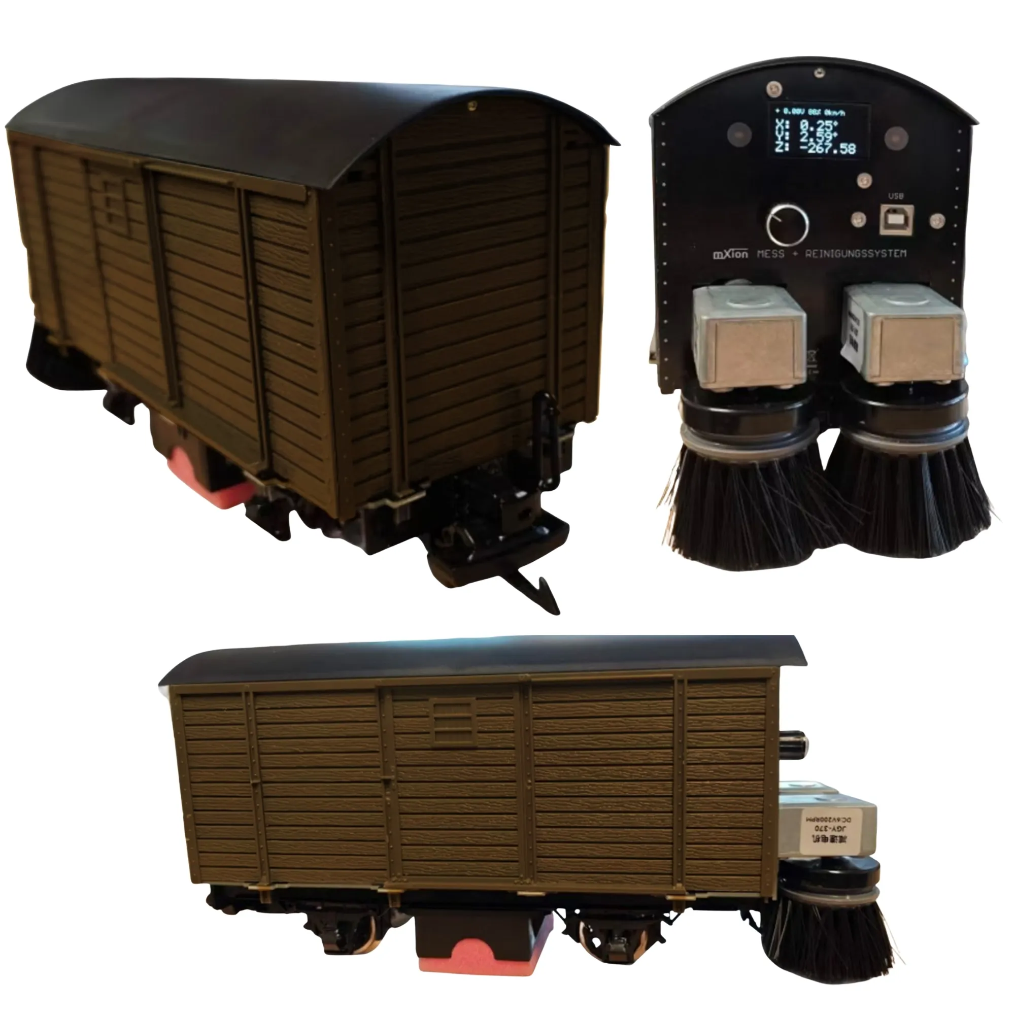

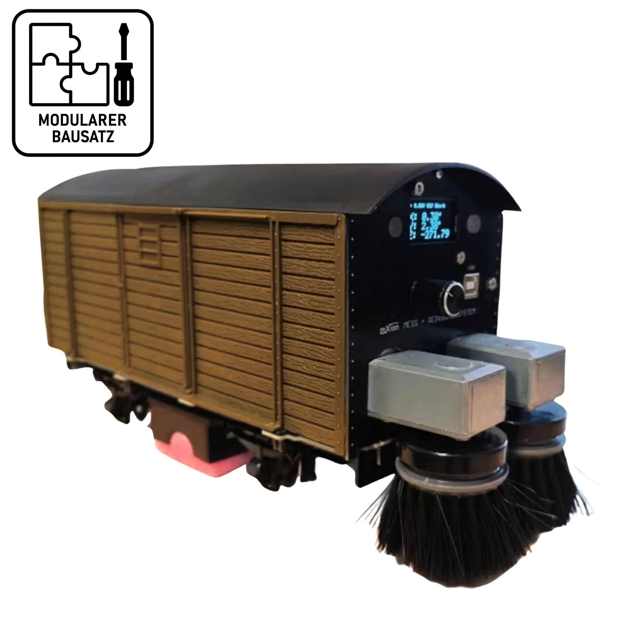

Der braune Mess- und Reinigungs-Güterwagen von ML-Train vereint, was lange getrennt war: wirkungsvolle Gleisreinigung und präzise Datenerfassung für den Anlagenbetrieb. Bürstenwagen sind bewährt; mit der Digitalisierung entstand der Anspruch, zusätzlich Messwerte zu Spannung, Geschwindigkeit und Streckenlage zu gewinnen. Der Bausatz knüpft an robuste Reinigungstechnik an, ergänzt sie um moderne Sensorik mit Auswertung direkt an Bord und bringt dies in einer stimmigen, braunen Güterwagenoptik auf die Anlage.

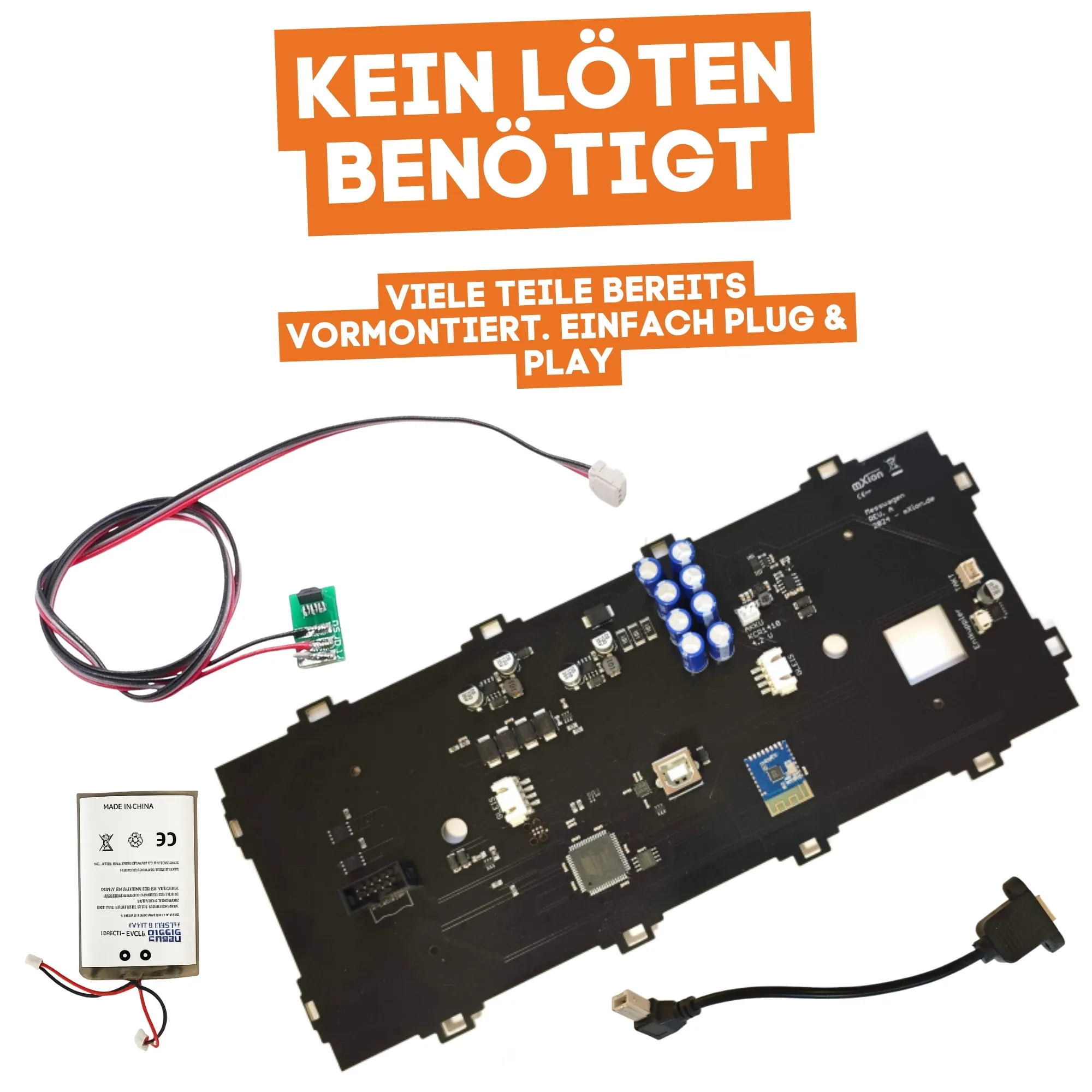

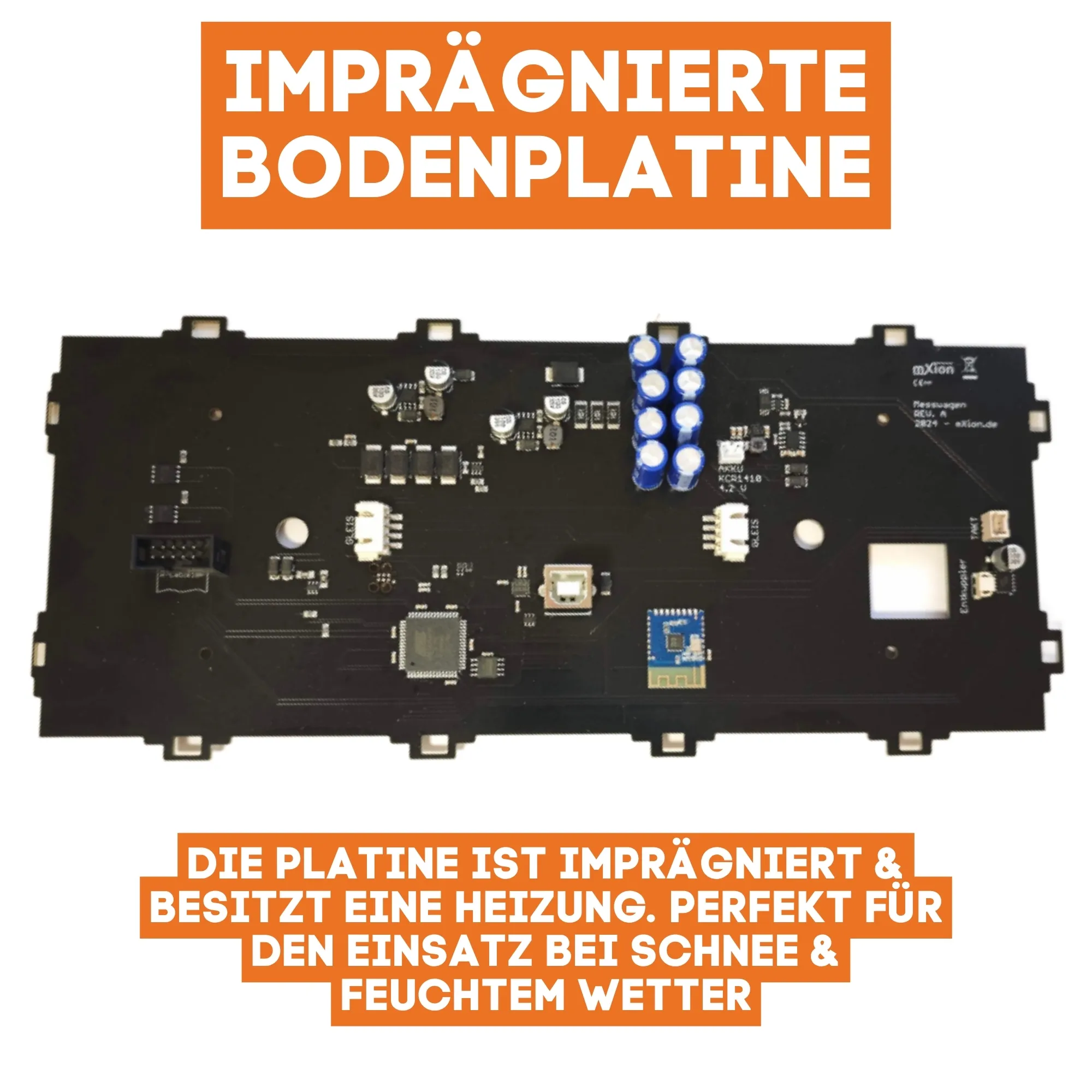

Eine integrierte Elektronik-Platine ersetzt die Bodenplatte und macht den Wagen zum mobilen Messlabor. Ein leistungsfähiger Prozessor verarbeitet in Echtzeit die Signale von Taktsensor und 3-Achs-Gyroskop; so entstehen exakte Angaben zu Geschwindigkeit (real und modellskaliert), Neigung und Lageänderungen. Gleichzeitig überwacht die Bordelektronik die anliegende Spannung und stellt die Werte unmittelbar am Front-OLED dar. Das ermöglicht gezieltes Einmessen neuer Abschnitte, das Auffinden von Kontaktproblemen und die objektive Bewertung von Steigungen, Übergängen und Kurven – während der Fahrt und ohne Zusatzgeräte.

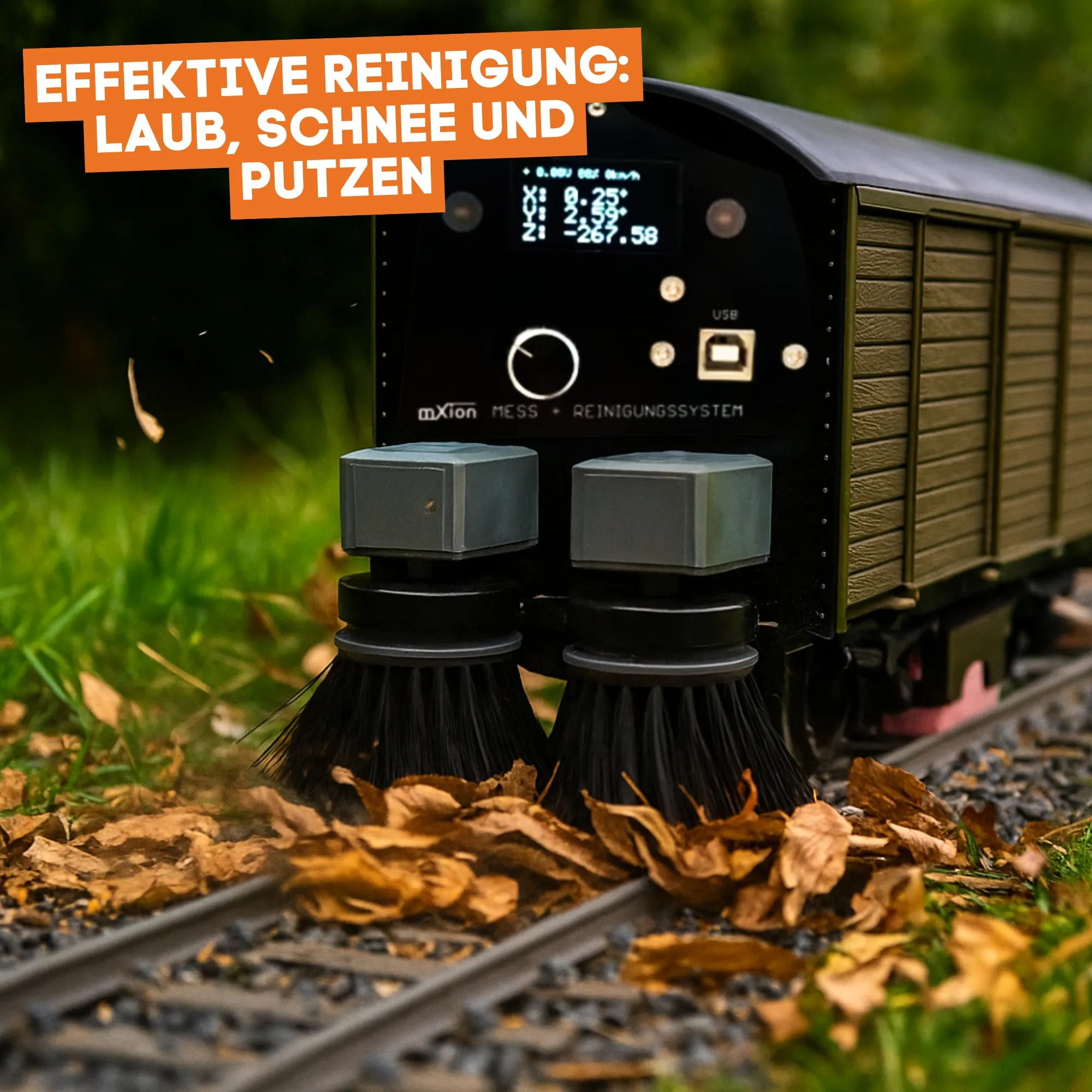

Vorn räumen zwei rotierende Bürsten Schnee, Laub und groben Schmutz; unten pflegt ein Schwammreiniger die Schienenoberflächen schonend nach. Kugelgelagerte Achsen mit Stromabnahme sichern leichten Lauf und stabile Energieübertragung, sodass Reinigung und Messung kontinuierlich stattfinden – der braune Wagen fügt sich dabei harmonisch in Güterzüge ein.

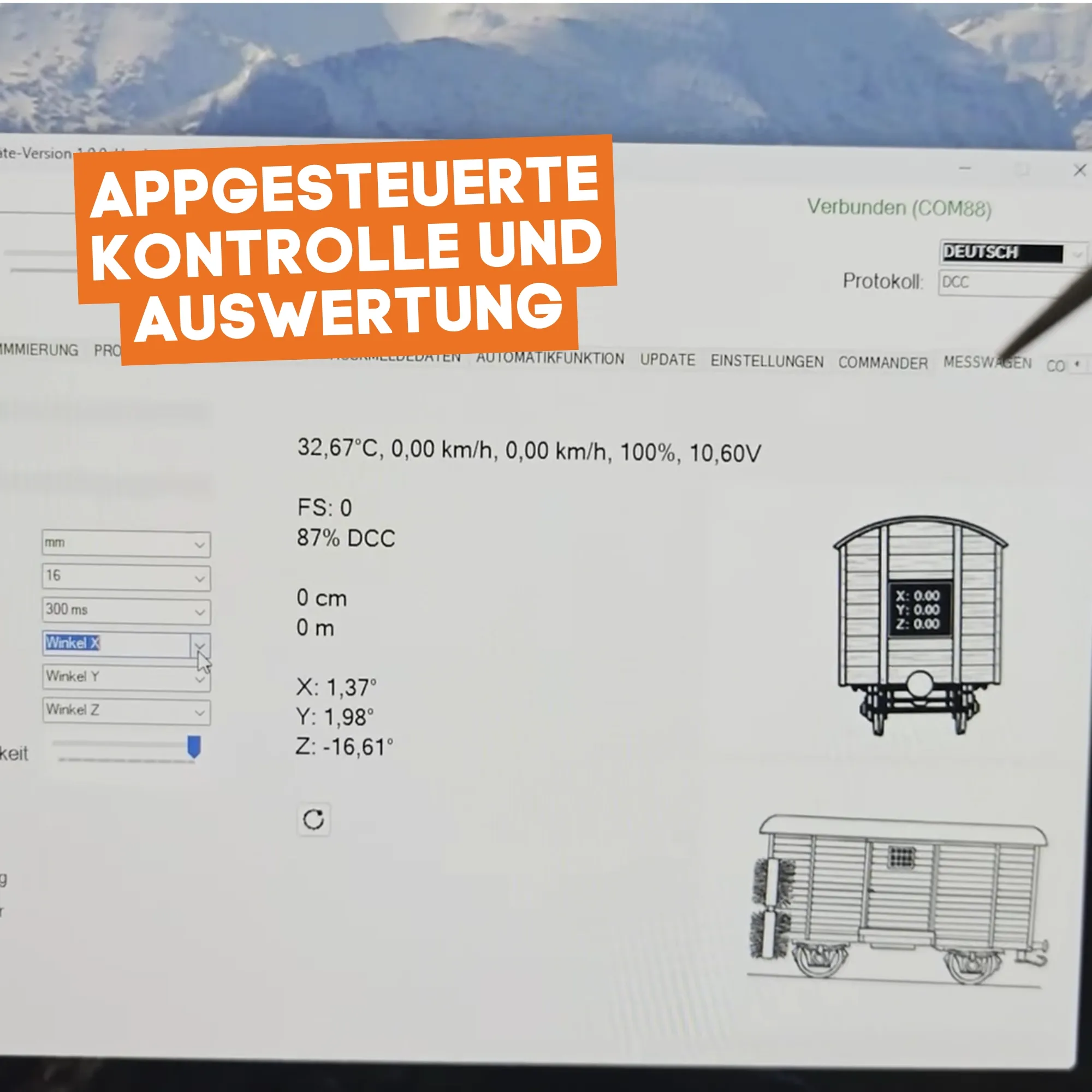

Die Bedienung ist flexibel: kabellos per App via Bluetooth, im Digitalbetrieb über den integrierten Decoder oder direkt am Fahrzeug über den Dreheingaberegler mit Push-Funktion. Das Front-OLED mit 128×64 Pixeln zeigt relevante Live-Werte klar an; per USB lassen sich Messfahrten komfortabel über längere Zeiträume protokollieren – hilfreich für Dokumentation, Vergleichsmessungen und strukturierte Fehlersuche.

Appgesteuerte Kontrolle und Auswertung Über die Bluetooth-App werden Funktionen komfortabel geschaltet, Ansichten gewechselt und Fahrten protokolliert. Live-Daten stehen jederzeit bereit, Parameter sind rasch angepasst und Ergebnisse für Vergleiche gesichert – passend für Setup, Diagnose und wiederkehrende Wartung.

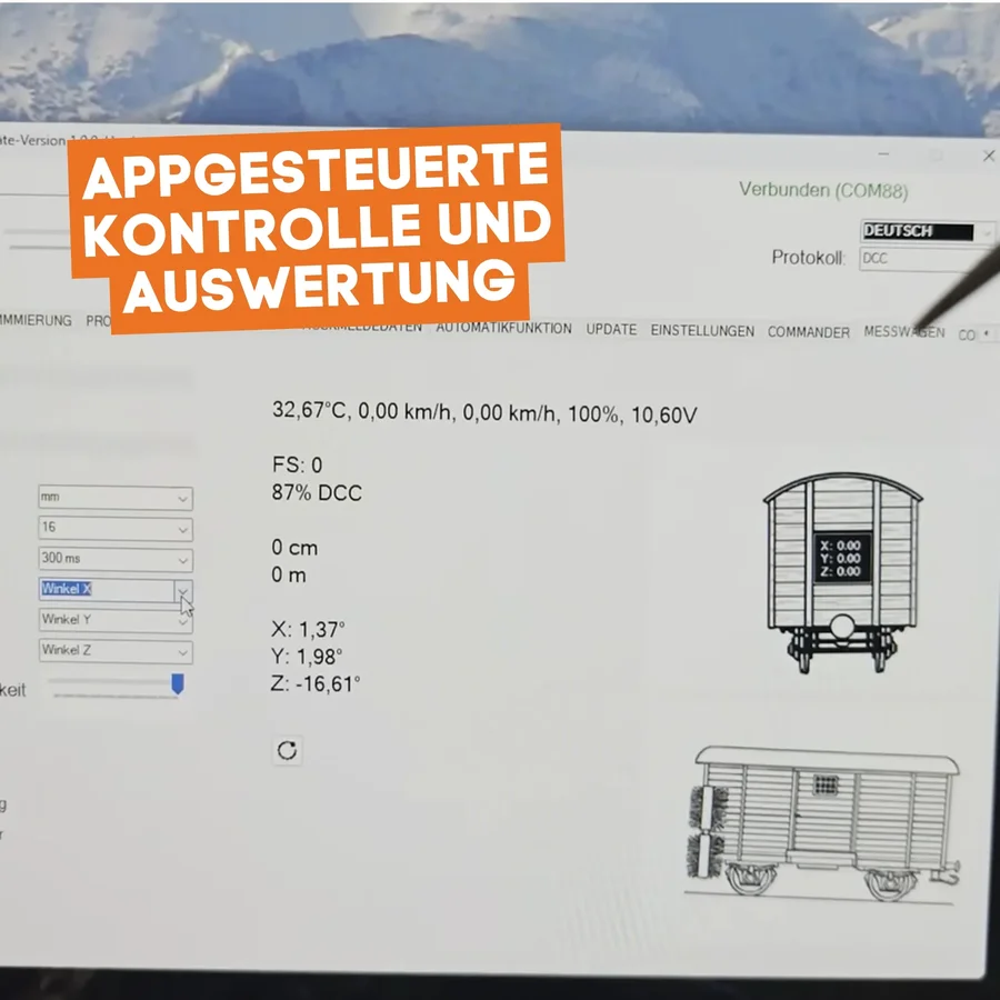

Effektive Reinigung: Laub, Schnee und Putzen Zwei rotierende Frontbürsten räumen Laub und Schnee zuverlässig von der Strecke, während der unterseitige Schwammreiniger die Schienenoberflächen schonend nachbehandelt. So steigen Stromabnahme und Laufruhe nachhaltig – Grundlage reproduzierbarer, präziser Messfahrten.
