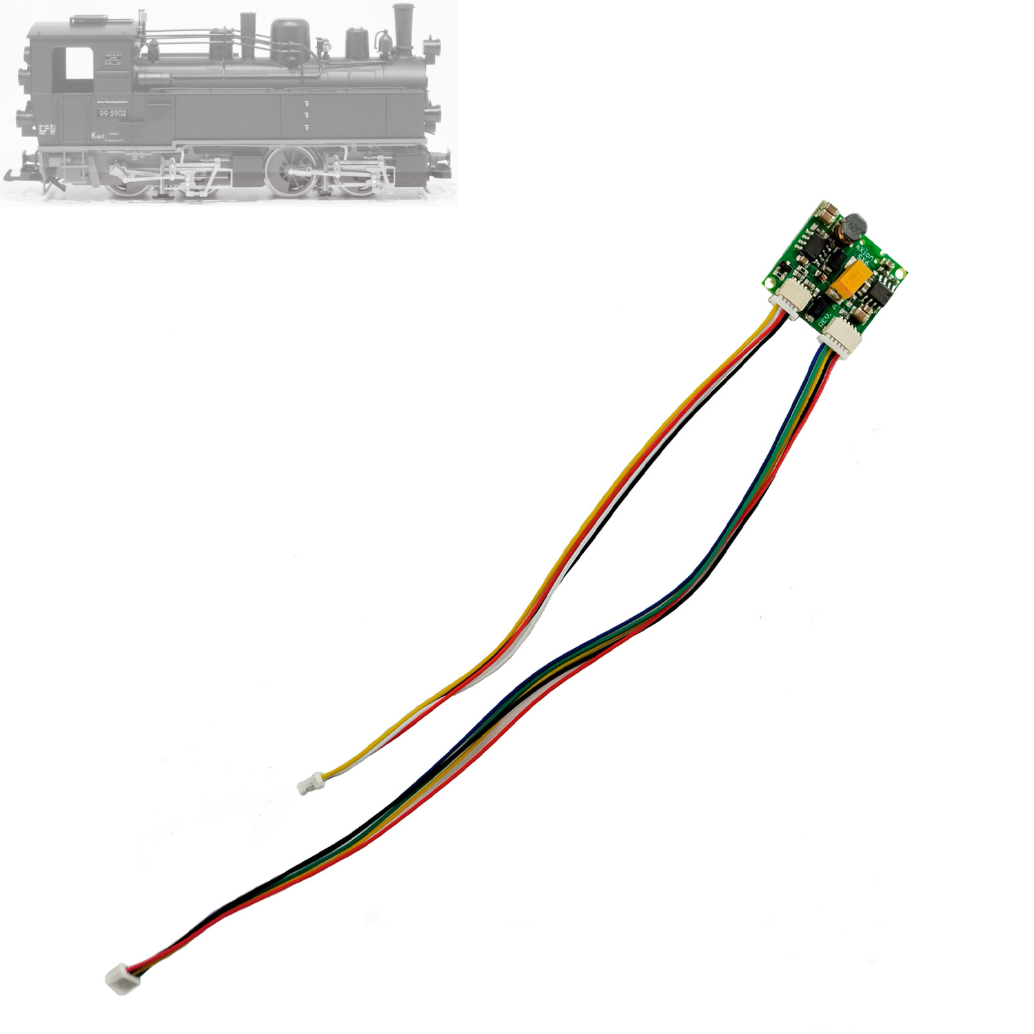

Soundkanäle zur Wiedergabe: 5
Stromaufnahme: bis zu 160 mA
Ausgangsleistung: 3,2 W
Größe: 28 x 24 x 15 mm
blau/grün = Lautsprecher
gelb = DEC-/GND
schwarz = Takt
rot = 3,3V
