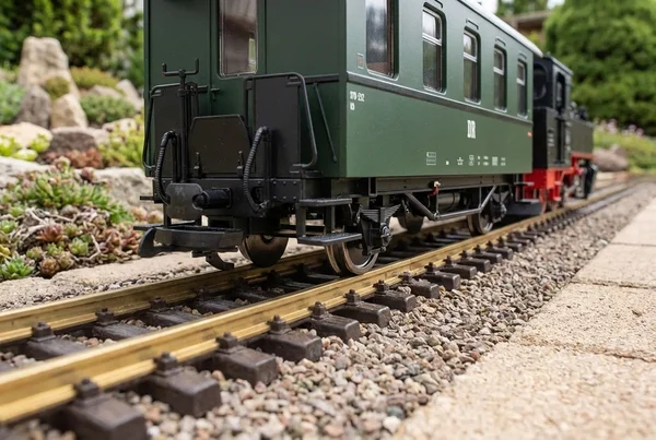

Probleme bei der Stromabnahme über Achsen
Die primäre Schwachstelle ist der Radsatz. Hier erfolgt der erste Kontakt zwischen der Schiene und dem Fahrzeug. Stromführende Achsen müssen permanenten Druck auf die Lauffläche oder die Radrückseite ausüben. Bei vielen Modellen erfolgt die Abnahme über Schleifkohlen oder Metallfedern, die direkt auf die Achswelle oder das Rad pressen.
Verschmutzungen durch klebrigen Blütenstaub oder Ölreste bilden eine Isolationsschicht. Diese Schicht unterbricht den Kontakt bereits bei minimalen Unebenheiten im Gleisbild. Auch die Positionierung der Stromabnehmer ist entscheidend. Verbiegen sich die Kontaktfedern durch thermische Einflüsse oder mechanische Belastung, sinkt der Anpressdruck.
Ein zu geringer Druck führt bei langsamer Fahrt zu Mikrofunkeln. Bei schneller Fahrt hebt der Stromabnehmer durch Vibrationen sogar kurzzeitig ab. Das Ergebnis ist eine instabile Wagenbeleuchtung, die bei jeder Weichenüberquerung aussetzt. Prüfen Sie daher regelmäßig die Spannung der Federelemente und reinigen Sie die Kontaktflächen mit einem geeigneten Glasfaserradierer.
Häufig zeigt sich das Problem verstärkt bei älteren Modellen, wie etwa dem Einheitswagen 2-achsig 30000 30190, wenn die Lagerung Spiel bekommt. Wackelt die Achse im Lager, verändert sich der Winkel zum Stromabnehmer. Dies führt zu unregelmäßigen Kontaktpunkten. Eine feste, aber leichtgängige Führung ist für den konstanten Stromfluss unerlässlich.
