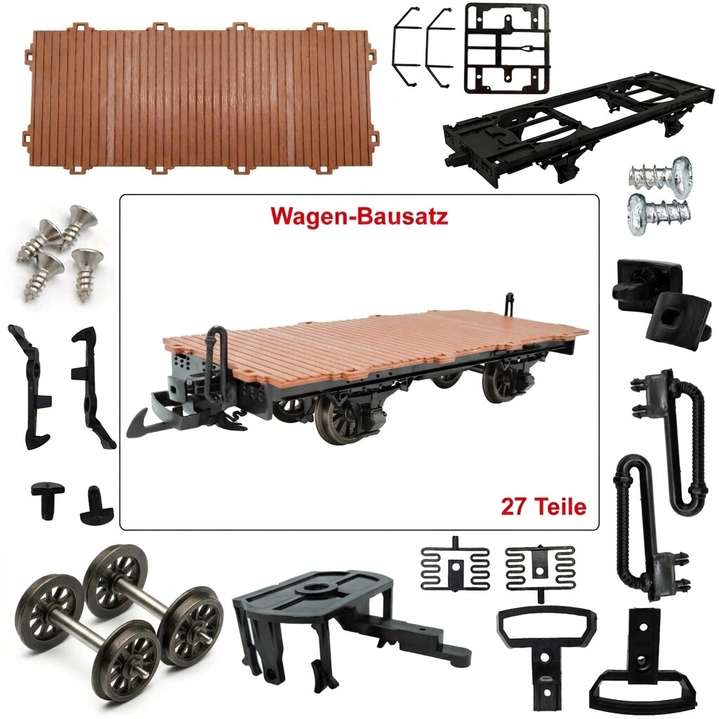

1x Bausatz Flachwagen braun mit 27 Teilen,
1x Bauanleitung

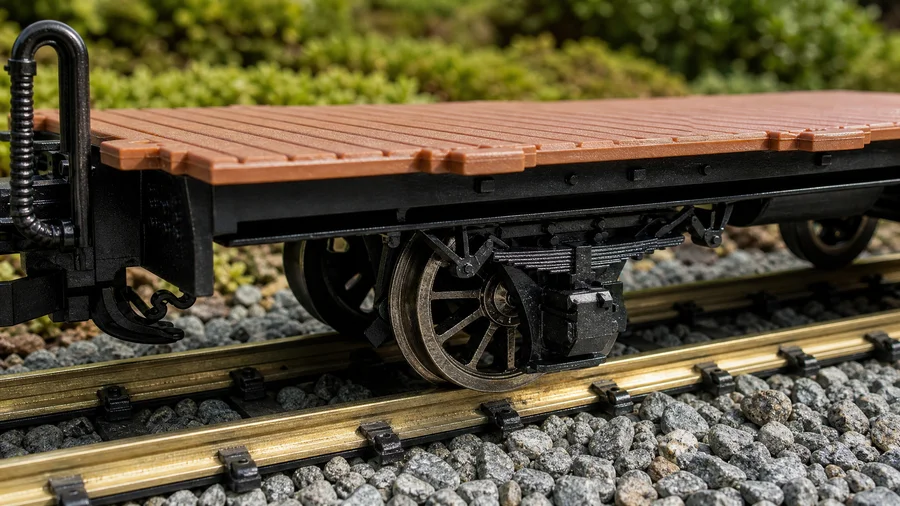

Der ML-Train Flachwagen-Bausatz 88923520 ist ein vollständig ausgestattetes Spur-G-Set aus 27 Einzelkomponenten, das ohne Klebstoff und mit minimalem Werkzeugaufwand zu einem betriebsfähigen Güterwagen zusammengesetzt wird. Benötigt werden ausschließlich ein Kreuzschlitz-Schraubendreher der Größe 1 sowie ein Modellbau-Skalpell – beides handelsübliches Werkzeug, das in keinem Modellbau-Haushalt fehlt. Der Zeitaufwand für den vollständigen Zusammenbau beträgt ca. 30–45 Minuten.
Metall-Speichenradsätze nach NEM 313 – technischer Kern des Bausatzes
Die im Set enthaltenen zwei Metall-Speichenradsätze (Art.-Nr. 88999420) sind das technische Herzstück dieses Bausatzes. Mit einem Raddurchmesser von 37 mm, einer Lauffläche von 31 mm und einer Achsgesamtlänge von 64 mm entsprechen sie den Anforderungen der Spur G. Die elektrische Isolierung erfolgt nach NEM 313 – ein wichtiges Kriterium für den Einsatz in digital gesteuerten Anlagen. Mit 53 Gramm pro Radsatz bringen die Metall-Speichenradsätze ein deutlich höheres Eigengewicht als Kunststoffausführungen mit, was die Fahrstabilität des Wagens auf der Anlage spürbar verbessert. Gleichzeitig reduzieren Metallräder den Kunststoffabrieb auf den Gleisen – ein praktischer Vorteil für die Gleispflege.
Präzisionsgedrehte Radflächen für optimalen Rundlauf
Die Laufflächen der Metall-Speichenradsätze sind präzisionsgedreht und gewährleisten einen ruhigen, gleichmäßigen Lauf ohne Schlingerbewegungen. Die Starrachse mit beidseitigen Achsstummeln ermöglicht das werkzeugfreie Einclipsen in die vorhandenen Achslager der Drehgestelle P15 – kein Spezialwerkzeug, kein Aufwand. Die dunkle silbergraue Farbgebung der Räder entspricht dem Erscheinungsbild historischer Vorbilder aus den Epochen I bis III.
Modulares Aufbausystem: drei Wagenkonfigurationen aus einem Bausatz
Das Konstruktionsprinzip des Universal-Fahrrahmens (Art.-Nr. 88900001) erlaubt drei unterschiedliche Wagenkonfigurationen: Flachwagen, Rungenwagen oder offener Kastenwagen. Alle Verbindungen sind lösbar – durch Stecktechnik an der Bodenplatte und Verschraubung an den strukturellen Elementen. Wer seine Anlage später erweitern oder den Wagentyp ändern möchte, kann den Bausatz ohne Substanzverlust umkonfigurieren. Der Mittel-Einsatz (88900003) und die zwei Sprengwerke (88900004) ergänzen den Fahrrahmen als strukturelle Elemente.
LGB-kompatible Kupplungskomponenten – direkt einsatzbereit
Der Bausatz enthält je zwei Einheiten aller notwendigen Kupplungskomponenten: Kupplungsstift (82501096), Kupplungsfeder (82501097), Kupplungshaken (82501098) und Kupplungsbügel (82501099). Diese Teile sind als LGB-kompatible Ausführungen konzipiert und ermöglichen den direkten Einsatz im bestehenden Zugverband ohne zusätzliche Anpassungen. Die Bremsschläuche bzw. Heizschläuche (88203000, 2 Stück) vervollständigen das vorbildgerechte Erscheinungsbild des Wagens.
Vorbildorientierung: Epoche III–IV, Arbeitswagen und Transportwagen
Das optische Konzept des Bausatzes orientiert sich an Arbeitswagen und Transportwagen für Bauholz oder Maschinen aus den Epochen III–IV. Die braune Bodenplatte im Holzmuster (Art.-Nr. 88919521) vermittelt die typische Optik historischer Flachwagen-Vorbilder. Für Gartenbahner, die eine thematisch kohärente Anlage mit Güterverkehrs-Szenario aufbauen, bietet dieser Wagen eine authentische Ergänzung zu Dampf- oder Diesellokomotiven der entsprechenden Epoche.

Eigenschaften Bild 1

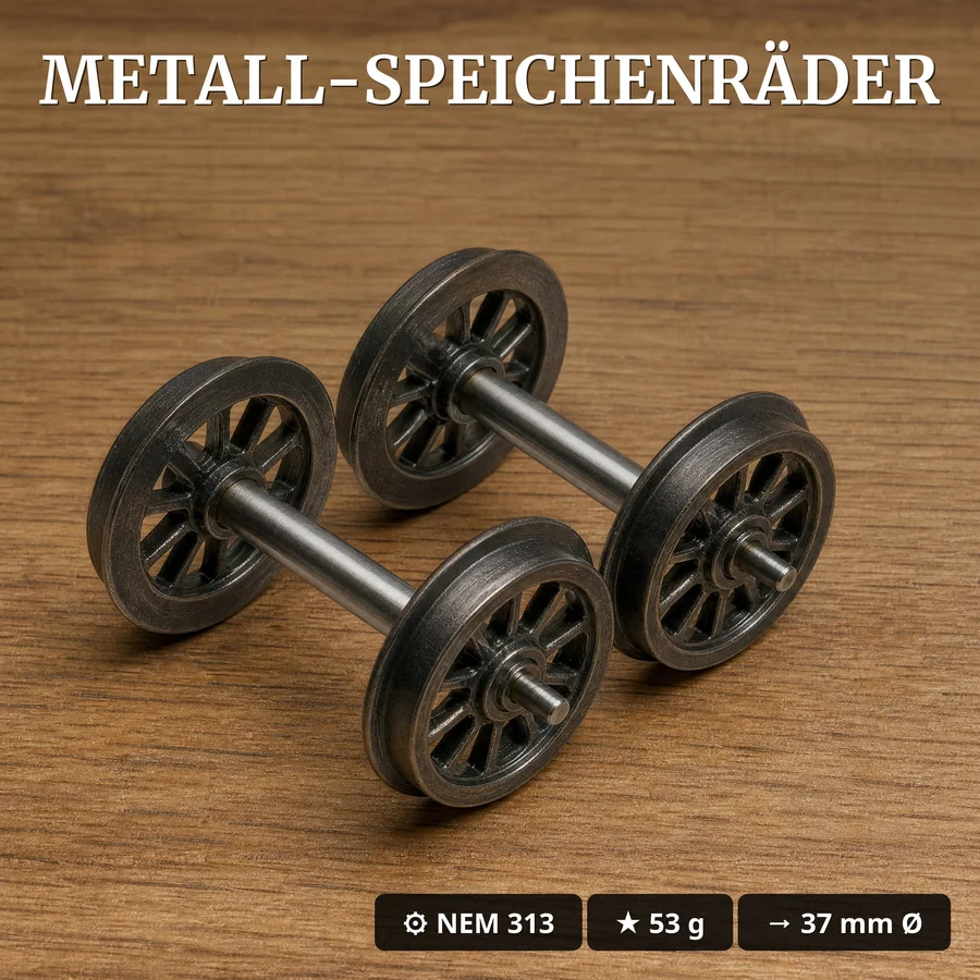

Metall-Speichenräder
Zwei Metall-Speichenradsätze (37 mm Ø) nach NEM 313 inklusive. 53 g Eigengewicht pro Radsatz sorgt für verbesserte Laufstabilität gegenüber Kunststoffrädern.
Eigenschaften Bild 2

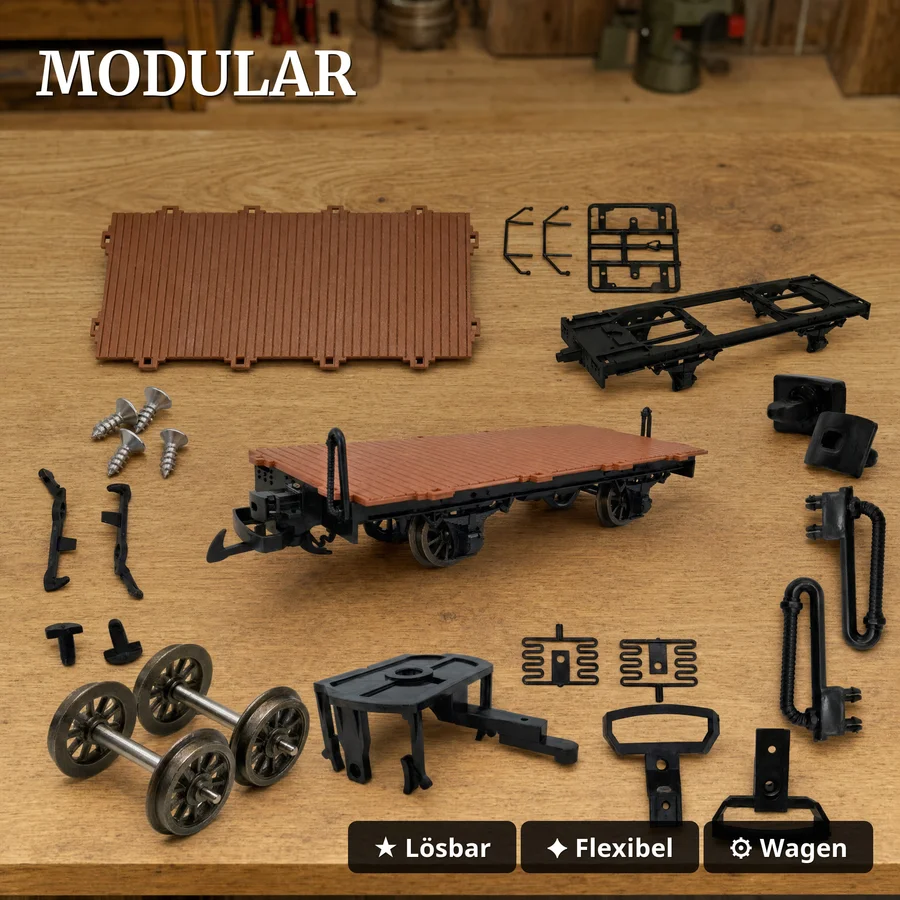

Modular
Konfigurierbar als Flachwagen, Rungenwagen oder Kastenwagen. Alle Verbindungen lösbar – klebstofffrei, per Stecktechnik und Verschraubung montiert.
Eigenschaften Bild 3

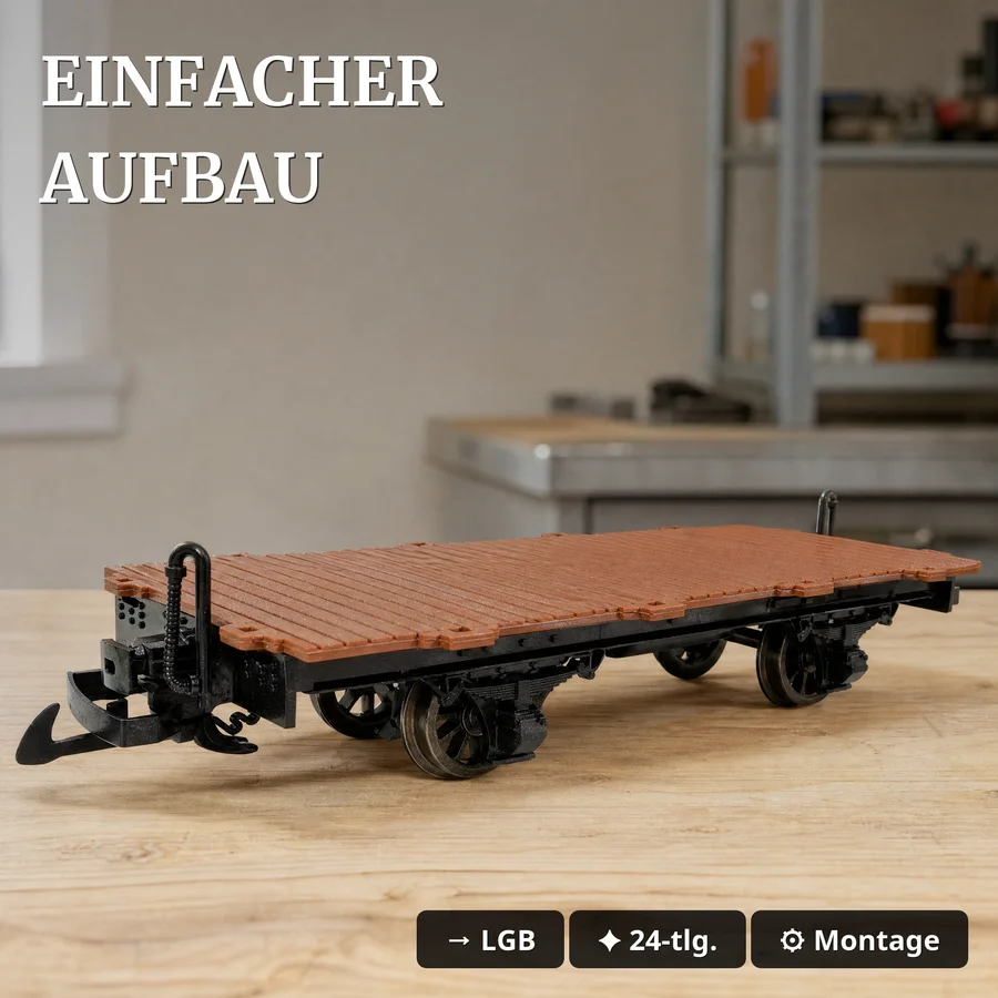

Einfacher Aufbau
Montage in ca. 30–45 Minuten – mit Kreuzschlitz-Schraubendreher (Gr. 1) und Modellbau-Skalpell. Steck- und Schraubtechnik, klebstofffrei. Ausführliche Bauanleitung enthalten.
Vielseitig im Gartenbetrieb
Einsatz Bild
Spur-G-Güterwagen-Bausatz mit brauner Holzmuster-Bodenplatte, Drehgestellen P15 und LGB-kompatiblen Metall-Speichenradsätzen – modular konfigurierbar, klebstofffrei montierbar.
