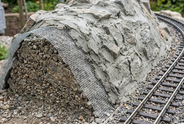

Schritt für Schritt: Felsen modellieren und strukturieren
Die Gestaltung einer authentischen Gebirgslandschaft entscheidet über die optische Wirkung der gesamten Spur G Anlage. Grobe Betonklötze oder einfache Steinhaufen stören das Gesamtbild und mindern die Detailtreue. Um eine überzeugende Kulisse für hochwertige Modelle wie eine schwere RhB E-Lok Krokodil 20400 zu schaffen, ist eine präzise Oberflächenbearbeitung unerlässlich. Diese Rubrik führt Sie durch die handwerklichen Prozesse, mit denen Sie künstliche Felsen von natürlichem Gestein ununterscheidbar machen.
Strukturierungstechniken für realistische Oberflächen
Nachdem der Rohbau aus wetterfestem Mörtel oder Zement aufgetragen ist, beginnt die entscheidende Phase der Formgebung. Warten Sie den Moment ab, in dem die Masse bereits formstabil, aber noch feucht ist. In diesem Zustand lassen sich Felsstrukturen nachbilden, die Tiefe und Charakter besitzen. Nutzen Sie einen breiten Spachtel, um waagerechte oder leicht geneigte Sedimentschichten in das Material zu drücken. Diese Linienführung imitiert die natürlichen Ablagerungsprozesse der Geologie.
Für schroffe Bruchstellen setzen Sie einen Meißel oder einen alten Schraubendreher ein. Brechen Sie kleine Stücke aus der Oberfläche heraus, um unregelmäßige Kanten zu erzeugen. Echte Felsen weisen selten glatte Flächen auf. Mit einer harten Drahtbürste rauen Sie die Zwischenbereiche auf. Dies erzeugt eine feine Körnung, die später die Farbe optimal aufnimmt. Achten Sie darauf, die Werkzeugspuren zu variieren, damit kein künstliches Muster entsteht. Orientieren Sie sich bei der Ausrichtung der Spalten an echten Gebirgsformationen der Alpen oder Mittelgebirge.
Besonderes Augenmerk verdienen die Übergänge zwischen verschiedenen Felssegmenten. Arbeiten Sie vertikale Klüfte ein, die durch Erosion entstanden sein könnten. Diese Risse bieten später Platz für Details und erhöhen die plastische Wirkung. Während Sie die Felsen modellieren Anleitung und Praxis kombinieren, sollten Sie stets die Proportionen im Blick behalten. Eine massive Felswand muss stabil wirken, um eine imposante UP-Dampflok 20230 optisch zu tragen. Vermeiden Sie zu kleinteilige Strukturen in großen Flächen, da diese unruhig wirken.

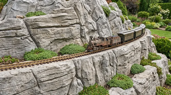

Die Kunst der farblichen Gestaltung
Die farbliche Behandlung ist der wichtigste Schritt für die Tiefenwirkung Ihrer Gartenbahn-Landschaft. Eine einfache graue Lackierung wirkt flach und unrealistisch. Beginnen Sie mit einer dunklen Grundierung, die tief in alle Ritzen und Poren eindringt. Nutzen Sie hierfür stark verdünnte, UV-beständige Fassadenfarben oder spezielle Pigmente. Dieser dunkle Untergrund simuliert die natürlichen Schatten in den Felsspalten. Nachdem diese Schicht getrocknet ist, folgt die Lasurmethode mit verschiedenen Grau-, Braun- und Beigetönen.
Die Graniertechnik Gartenbahn ist das Standardverfahren für professionelle Ergebnisse. Nehmen Sie einen breiten, harten Pinsel und tauchen Sie ihn nur leicht in helle Farbe. Streichen Sie den Pinsel fast vollständig auf einem Tuch aus, bis er kaum noch Farbpigmente abgibt. Fahren Sie nun mit schnellen, leichten Bewegungen quer über die erhabenen Stellen der Felsstruktur. Die hellen Pigmente bleiben nur an den Kanten und Spitzen hängen. Dadurch werden die zuvor mühsam eingearbeiteten Strukturen hervorgehoben und erhalten eine enorme Plastizität.
Wiederholen Sie diesen Vorgang mit unterschiedlichen Helligkeitsstufen. Ein finaler Durchgang mit fast weißer Farbe an den exponiertesten Stellen simuliert Lichtreflexionen. Diese Technik sorgt dafür, dass Ihre Felswand auch bei diffusem Tageslicht im Garten lebendig wirkt. Achten Sie auf die Kompatibilität der Farben mit dem Untergrundmaterial, um Abplatzungen durch Frost zu vermeiden. Eine gut gestaltete Felswand bildet den perfekten Kontrast zur präzisen Technik Ihrer Lok- und Wagenteile, die vor dieser Kulisse erst richtig zur Geltung kommen.

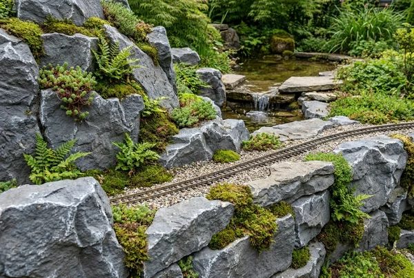

Integration in die Vegetation
Ein isolierter Felsblock wirkt in einer Gartenanlage oft wie ein Fremdkörper. Erst durch die gezielte Bepflanzung entsteht ein harmonisches Gesamtbild. Nutzen Sie die zuvor eingearbeiteten Spalten und Absätze, um alpinen Pflanzen oder Moosen einen Platz zu geben. Diese natürlichen Akzente brechen die harten Linien des Gesteins auf. Polsterstauden wie Steinbrech oder niedrige Sedum-Arten eignen sich hervorragend, da sie langsam wachsen und die Felsstruktur nicht überwuchern. Sie halten zudem die Feuchtigkeit und schützen das Material vor extremen Temperaturschwankungen.
Platzieren Sie Moos gezielt in den schattigen Bereichen der Felswand. Sie können Moossporen mit etwas Joghurt mischen und auf die feuchten Stellen streichen, um den Wuchs zu beschleunigen. Achten Sie darauf, dass die Vegetation den Maßstab der Spur G nicht sprengt. Zu große Blätter zerstören die Illusion der Weite. Kleine Nadelgehölze am Fuße des Massivs simulieren einen Bergwald und schaffen einen sanften Übergang zum Rasen oder zum Schotterbett der Gleise. In diesen Randbereichen lässt sich auch die Beleuchtung dezent verstecken, um die Szenerie bei Dämmerung zu illuminieren.
Denken Sie bei der Bepflanzung auch an die Wartung. Die Pflanzen sollten so gewählt werden, dass sie den Zugang zu den Gleisen für Reinigungsarbeiten nicht behindern. Eine kluge Kombination aus künstlicher Struktur und echter Flora macht den Reiz einer professionellen Gartenbahn aus. Wenn eine schwere Schlepptenderlok langsam aus einer so gestalteten Felskurve auftaucht, ist der visuelle Erfolg garantiert. Die Felsen wirken durch die Verwitterung und das Pflanzenwachstum über die Jahre immer natürlicher.
