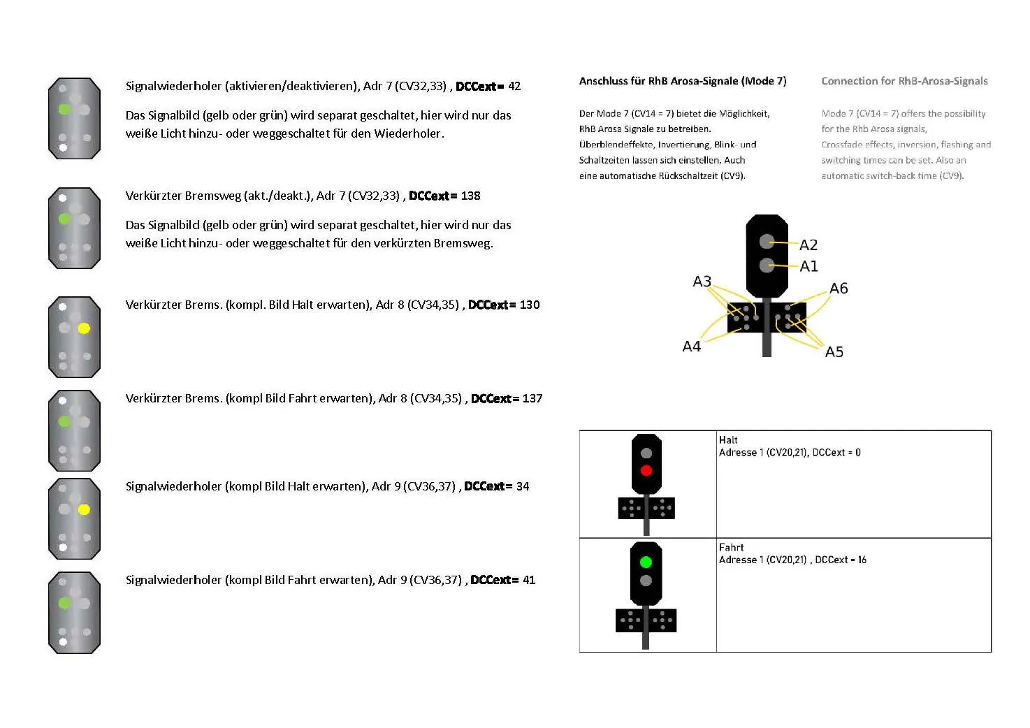

Unterstützt DCC- und Motorola-Formate. Unabhängig programmierbare Weichenadressen für flexible Steuerungsmöglichkeiten.

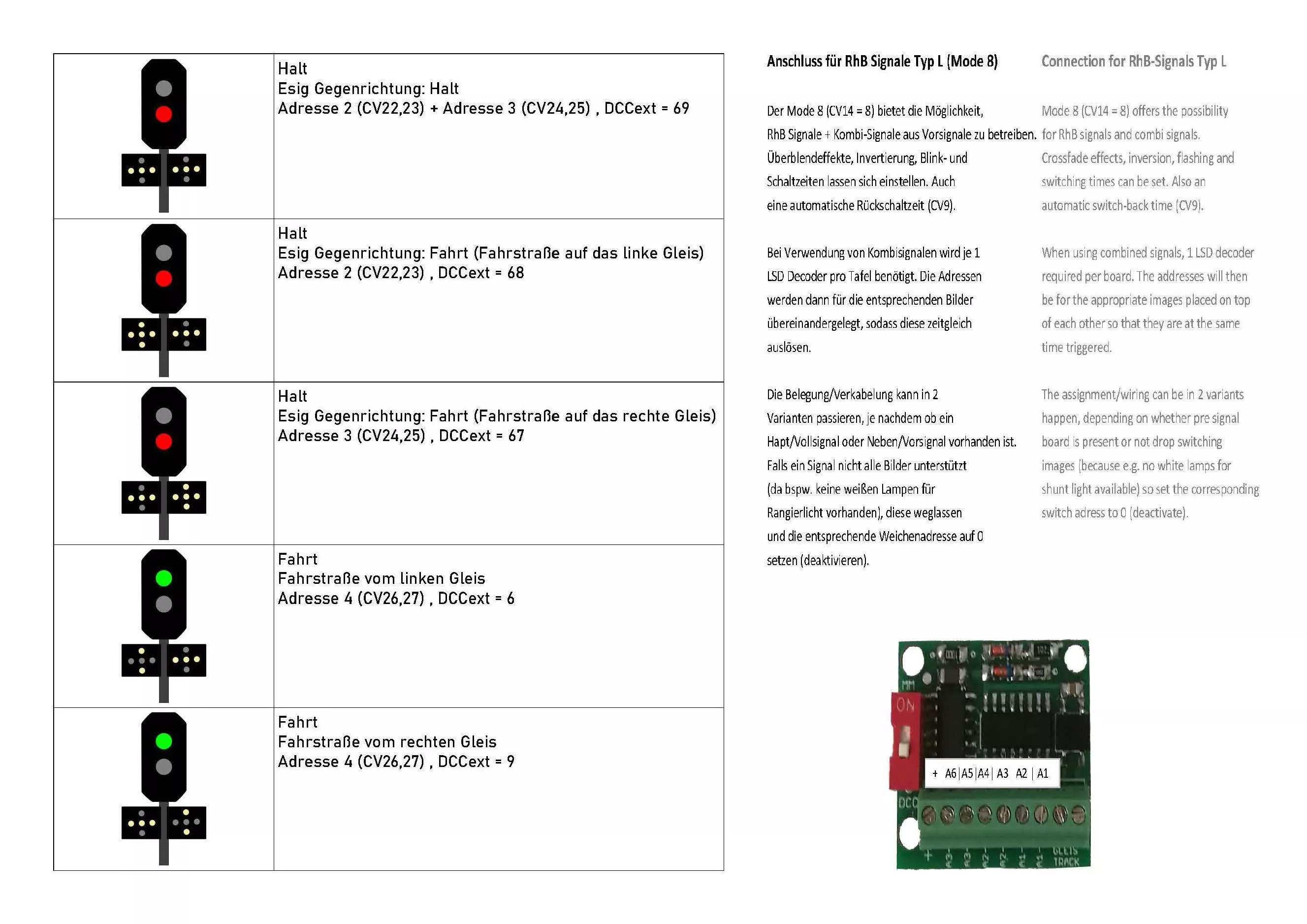

Der Lichtsignaldecoder für Spur-G ist ein vielseitiger, leistungsstarker 6-Kanal Decoder, der für die Steuerung von Weichenlaternen und Signalen aller Typen konzipiert wurde. Mit über 300 vorinstallierten Signalbildern und kompatibel mit DCC und Motorola, bietet dieser Decoder eine breite Palette an Steuerungsmöglichkeiten für Ihre Modellbahnanlage.
Installation:

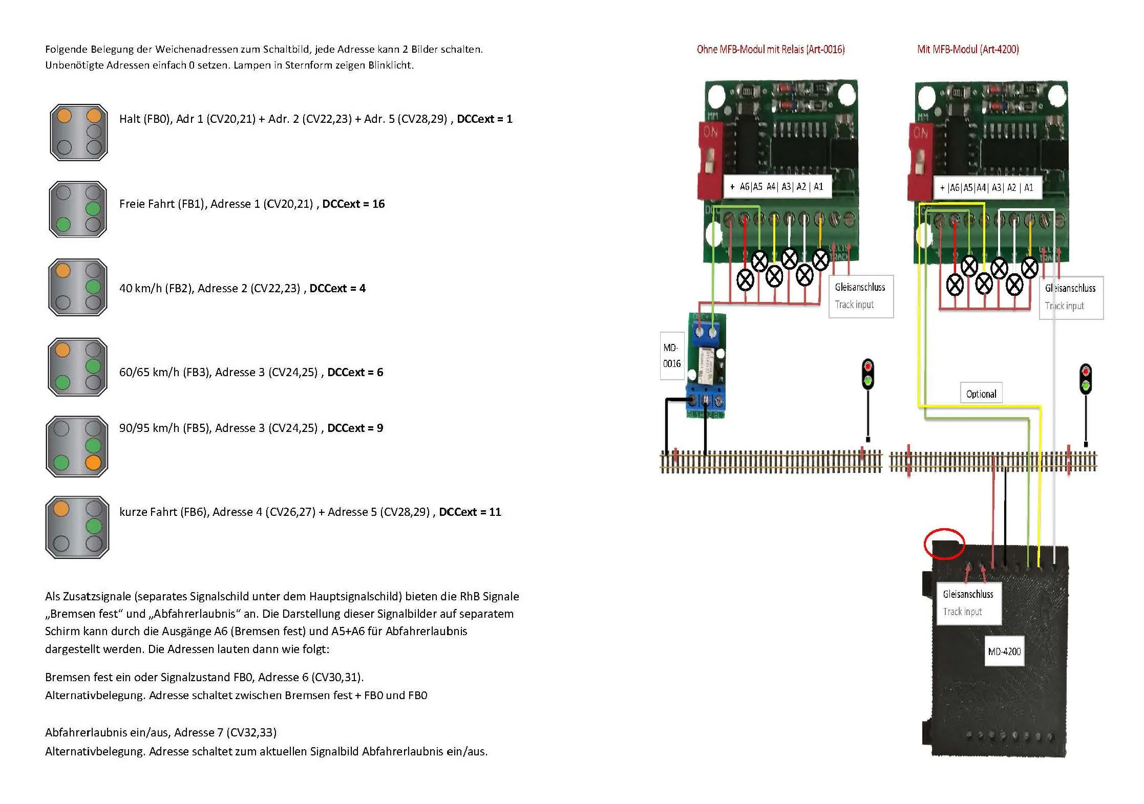

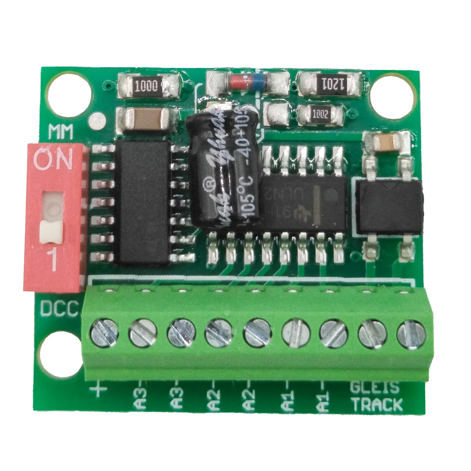

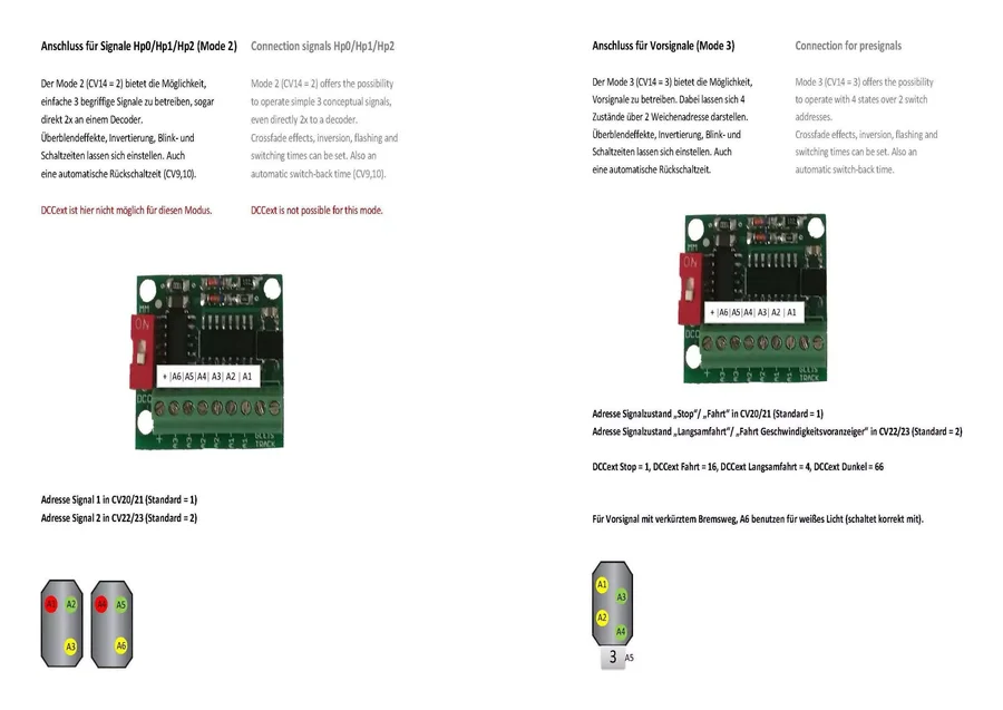

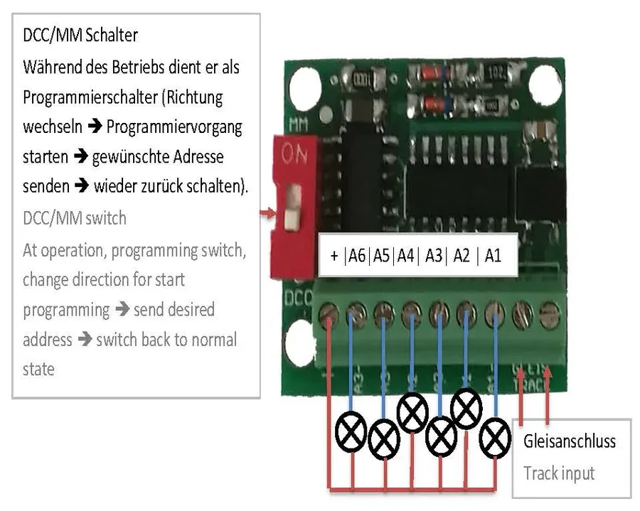

Schließen Sie den Decoder an die Stromversorgung Ihrer Modellbahnanlage an (Gleis oder Zentrale). Verbinden Sie die Ausgänge des Decoders mit den entsprechenden Signalen oder Weichenlaternen.
Die Lampen/LEDs der Signale einfach zwischen Ausgang (A) und DEC+.
Programmierung und Betrieb:

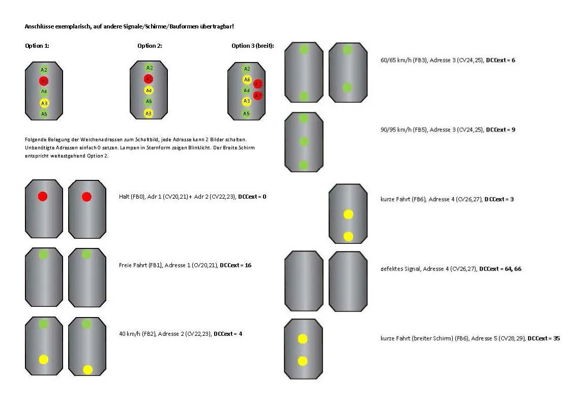

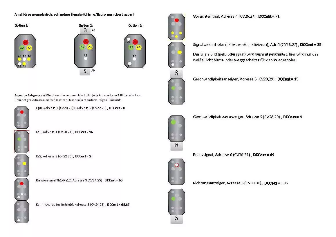

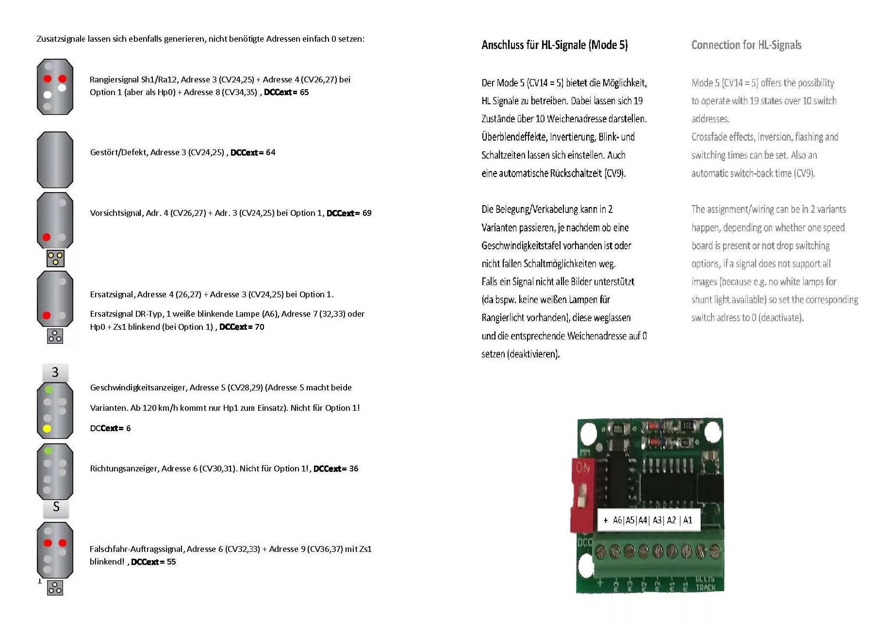

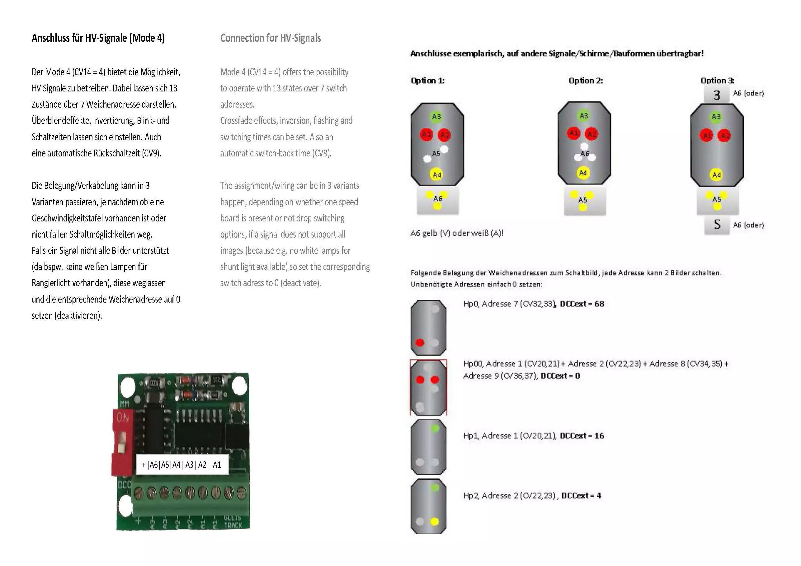

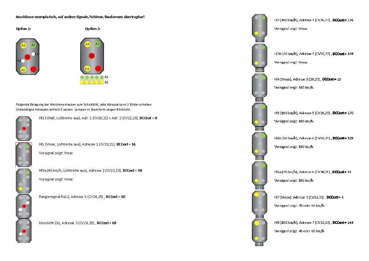

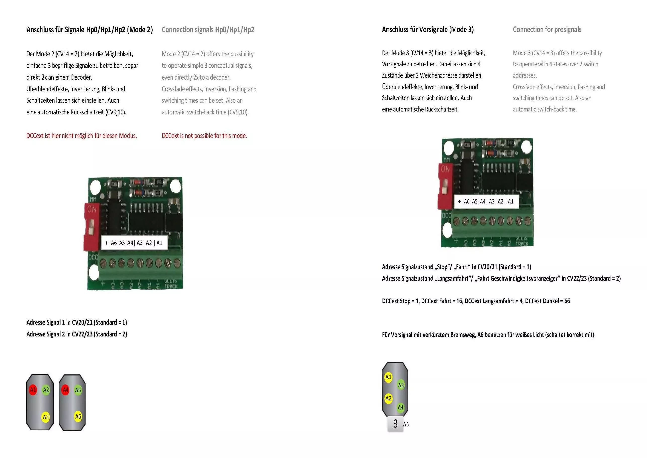

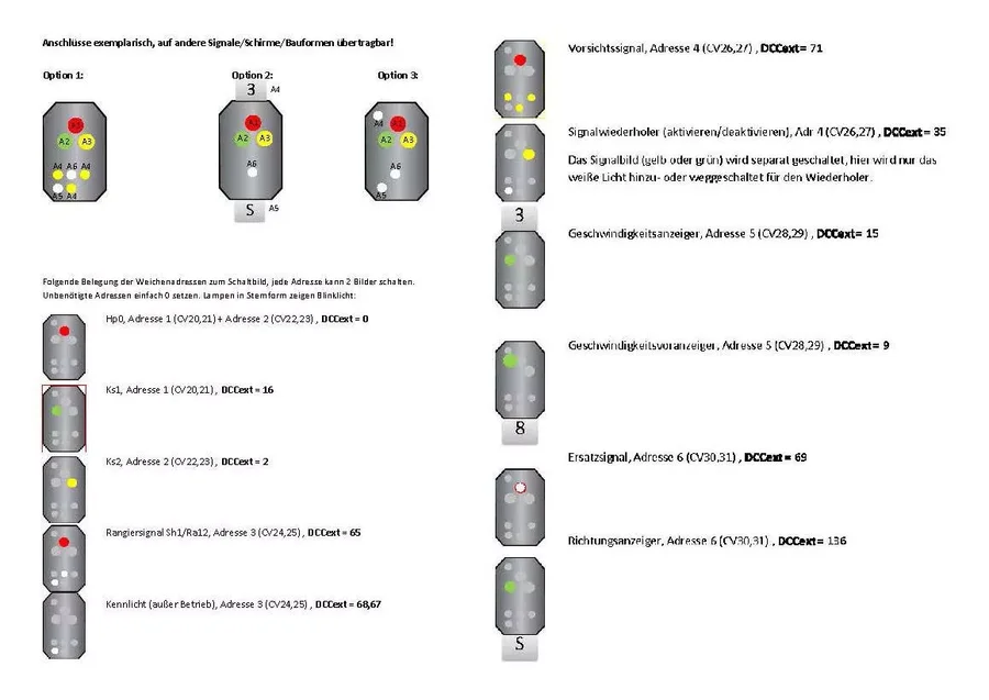

Adressierung: Programmieren Sie die Weichenadressen unabhängig. Diese müssen nicht aufeinanderfolgend sein.
Signalbilder: Wählen Sie aus über 300 vorinstallierten Signalbildern.
Programmierschalter: Nutzen Sie den Programmierschalter für eine schnelle Adressänderung.

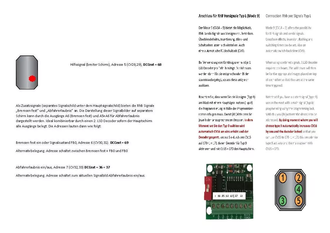

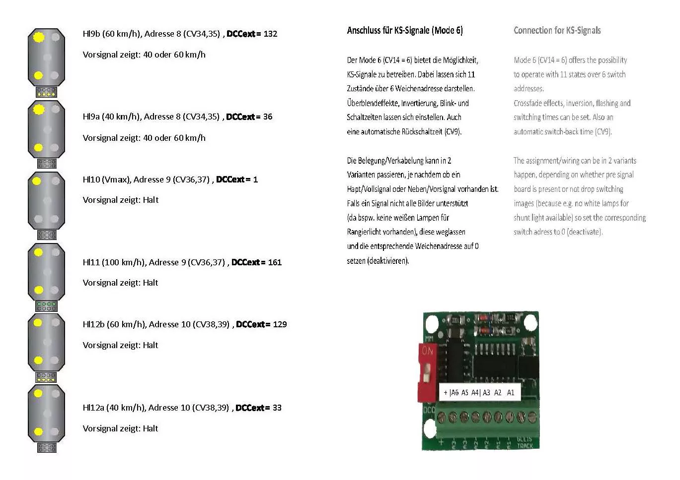

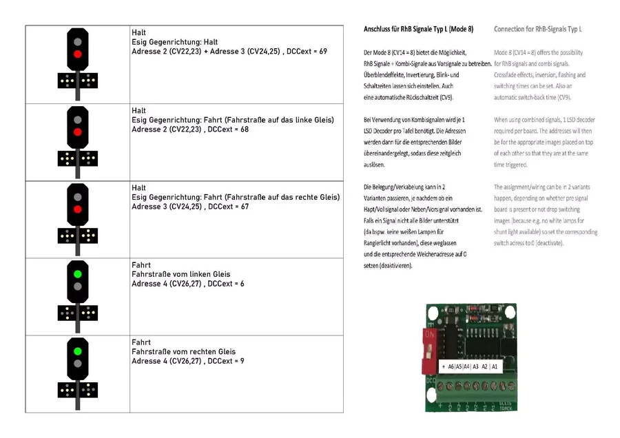

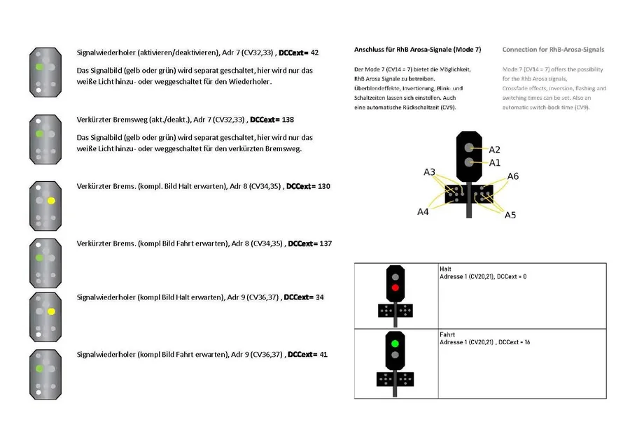

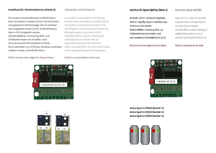

Spezialmodi: Nutzen Sie Modi für 2- oder 3-begriffliche Signale oder moderne Weichenlaternen.
Einstellungen: Passen Sie Überblendeffekte, Blend- und Blinkzeiten individuell an.
Eine umfangreiche Erklärung finden Sie in der Bedienungsanleitung.
