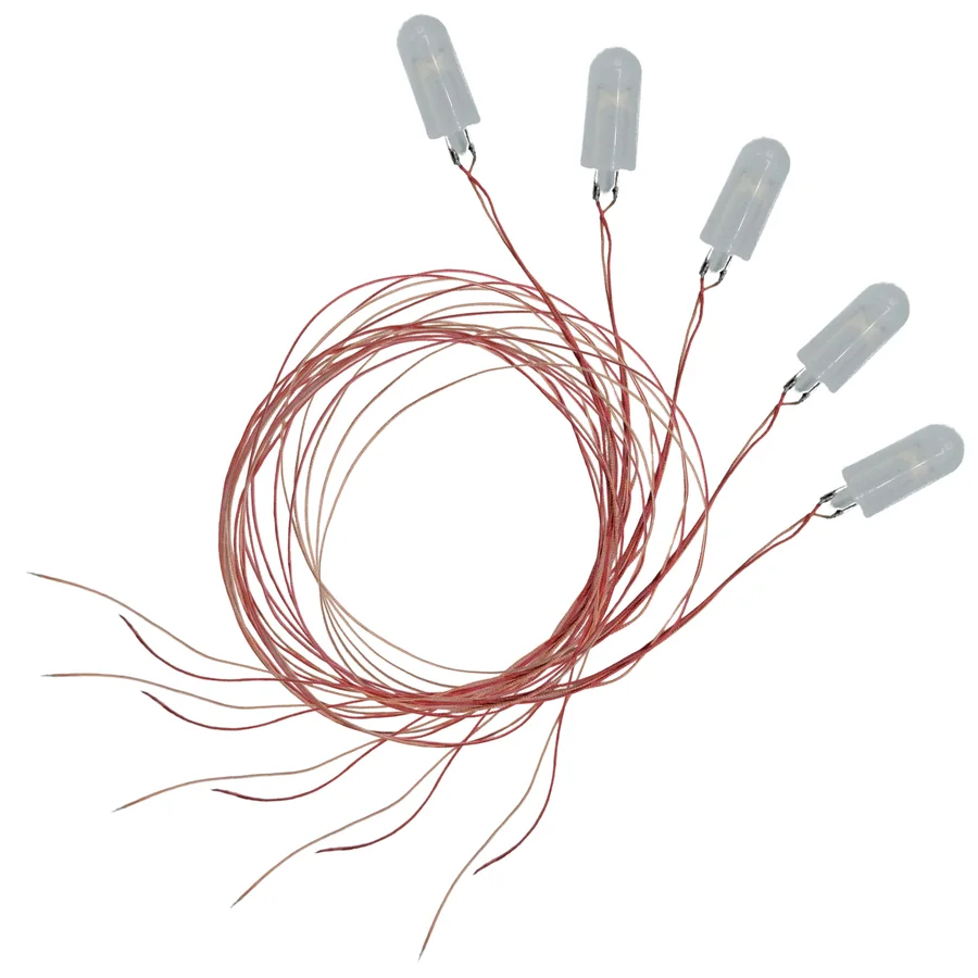

5x LED für Loks und Wagenrücklichter warmweiß 7-24 V für LGB Spur-G ML-Train 83802020
[ca. Durchmesser: 6,5 mm, Höhe: 13,9 mm]
83802020 | LCB3 / SR-03-05
7,25
Versandgewicht: 0,005 kg
Idealer Ersatz für Schraub- und Steckglühbirnen von LGB - Energiesparende LED-Beleuchtung - Flackerfreies Licht
5x LED 6,5 mm warmweiß mit 30 cm Kabel

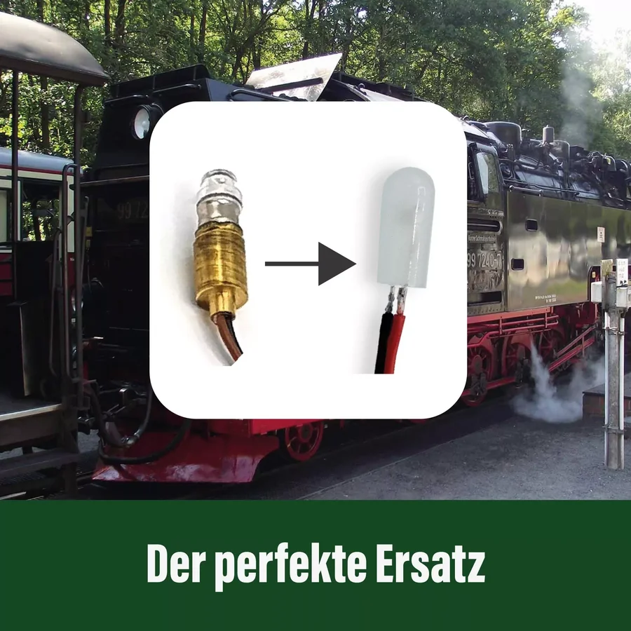

Perfekter Ersatz
Die ML-Train LED-Lampen sind der ideale Ersatz für Schraub- und Steckglühbirnen von LGB, mit einfacher Installation und verbesserter Leistung.

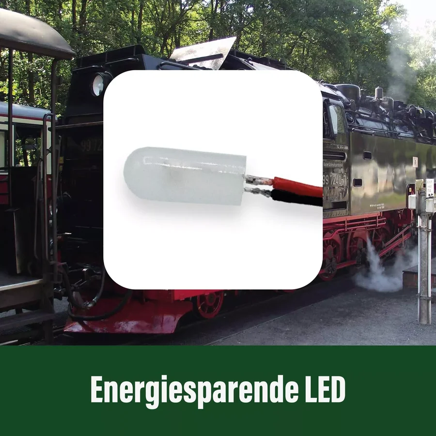

Sparen Sie Energie und erhöhen Sie die Lebensdauer Ihrer Beleuchtung durch den Einsatz von stromsparenden LEDs.

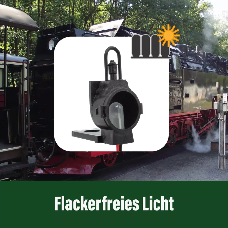

Flackerfreies Licht
Die Lampe strahlt ein natürliches warmweises Licht ab. Erzielen Sie ein gleichmäßiges, flackerfreies Licht durch den Einsatz von Puffern und Vorschaltplatinen (bei Bedarf).
  • Einfacher Austausch alter Glühbirnen mit den neuen, effizienten LED-Lampen.
  • Energieeffiziente Beleuchtung für Ihre Spur-G Loks und Wagen.

    Wechselndes Licht in Fahrtrichtung
    Die LED-Lampen eignen sich hervorragend für ein in Fahrtrichtung wechselndes Licht. Für eine Dauerbeleuchtung bei einer wechselnden Fahrspannung (+ / -) sollten Sie vor der Lampe eine LED-Vorschaltplatine einbauen (ML-Train 83801002).
    Standlicht und flackerfreies Licht
    Für ein Standlicht können Sie einen Puffer an die Vorschaltplatine anstecken. Das Licht leuchtet dann einige Minuten im Stand. Durch den Puffer gibt es auch ein flackerfreies Licht (ML-Train 88201015 und ML-Train 83801002).
