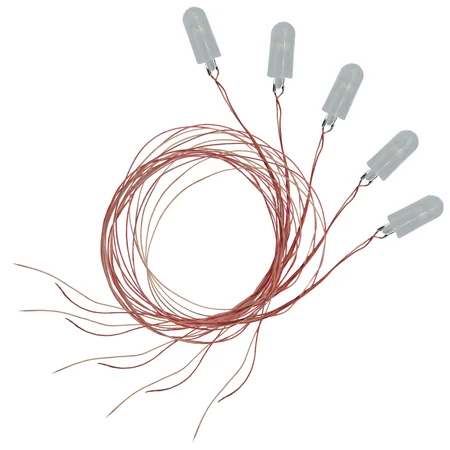

5x LED für Loks und Wagenrücklichter warmweiß 7-24 V für LGB Spur-G ML-Train 83802020
83802020
7,25 €
