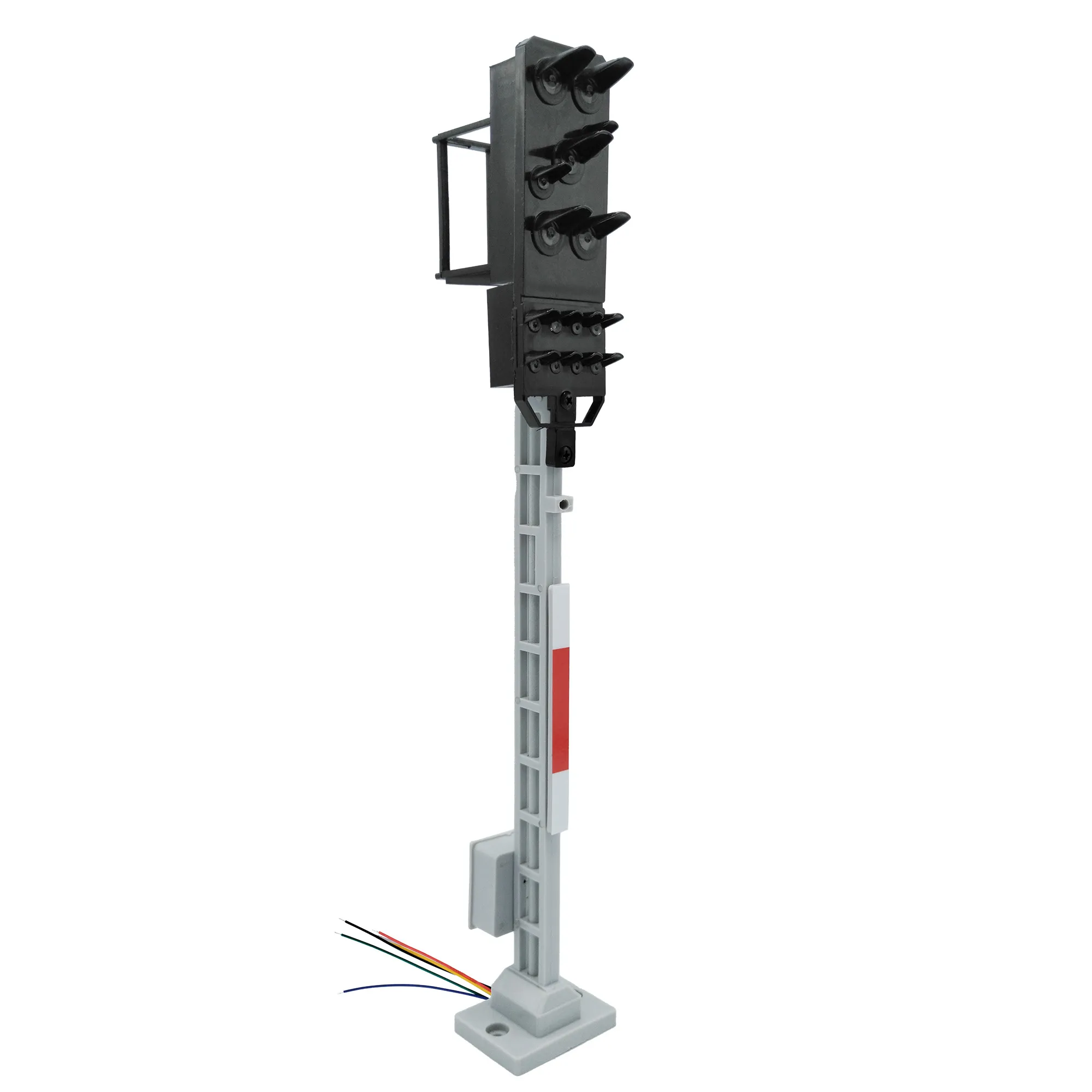

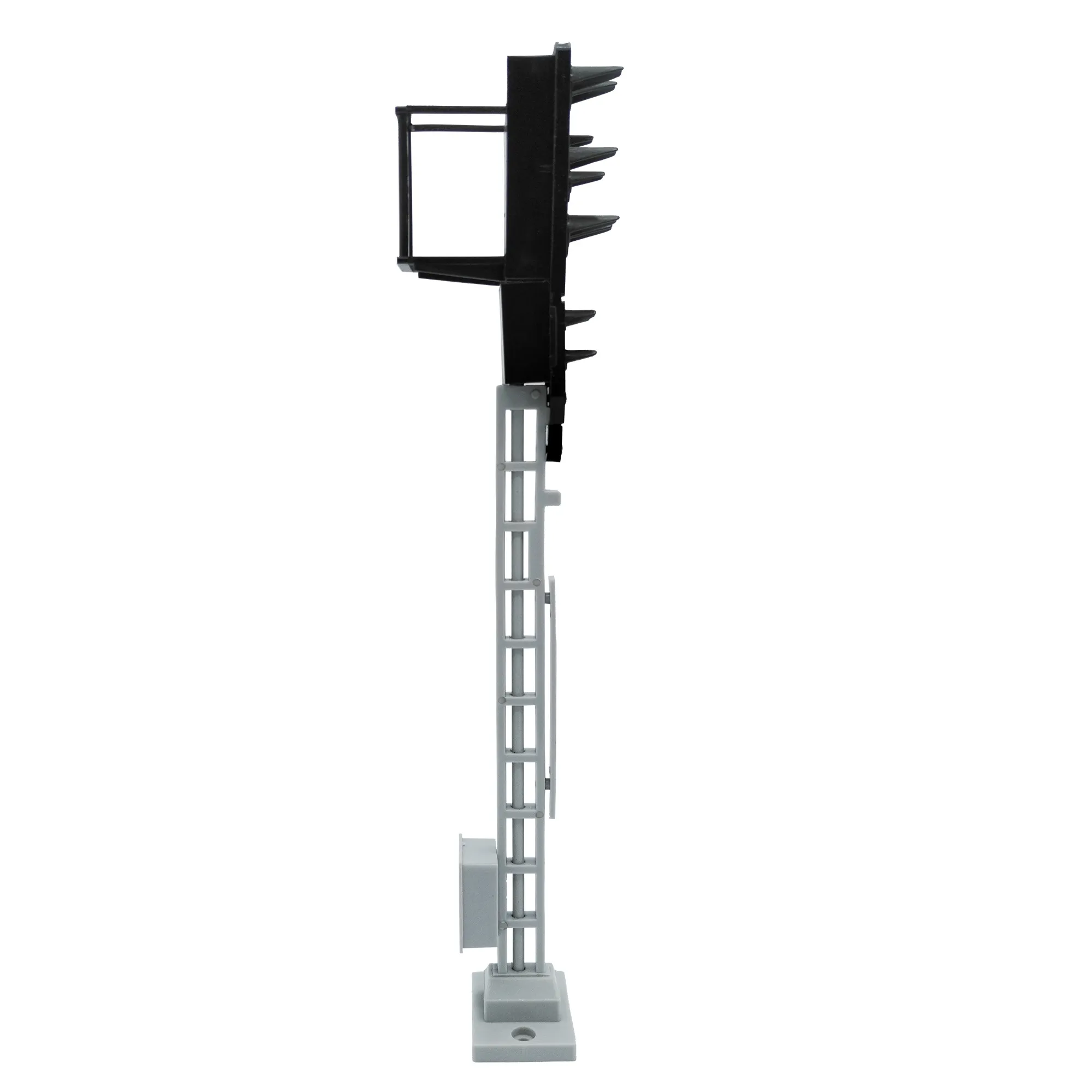

1x Lichtsignal Typ HL Einheitssignal für Spur G analog / digital mit Decoder
Funktionsbeschreibung:
Das Signal Typ HL Einheitssignal ist eine robuste und wetterfeste Nachbildung der typischen Signale der Deutschen Reichsbahn. Es eignet sich ideal für Modellbahnanlagen jeder Größenordnung und bietet durch seine flexible Montage und einfache Handhabung eine optimale Ergänzung für Ihre Anlage. Dieses Modell kombiniert traditionelles Design mit moderner Technologie und ermöglicht eine authentische Betriebsabwicklung. Das HL-Signal wird auch Ausfahrtssignal 675 genannt und ist am Berliner S-Bahnhof Treptower Park in Richtung Neuköln – Westkreuz zu finden.
Funktionsumfang:
  • Material: Hochwertiger, wetterfester Kunststoff mit einem stabilisierenden, lackierten Stahlrohr für bessere Kabelführung.
  • Flexibilität: Zwei austauschbare Sockel (ein grauer und ein Plug & Play Sockel) für schnelle Installation.
  • Signalbilder: Verschiedene Signalsequenzen wie Hp0 (rot), Hp1 (grün) und Hp2 (Langsamfahrt) sind verfügbar.
  • Zugbeeinflussung: Integrierte Zugbeeinflussung direkt im Decoder für erweiterte Funktionalitäten.
  • Austauschbarkeit: Alle wichtigen Komponenten wie Stromkasten, Lampenkopf und Mast sind durch verschraubte und gesteckte Verbindungen einfach austauschbar.
  • Installation:
  • Platzierung: Wählen Sie einen Standort entlang der Schienen, wo das Signal am besten sichtbar und funktional ist.
  • Sockelauswahl und Montage: Entscheiden Sie sich für den grauen Sockel für eine traditionelle und visuell ansprechende Installation oder den Plug & Play Sockel für eine flexible Anwendung. Befestigen Sie das Signal fest am gewählten Standort.
  • Verkabelung: Führen Sie die Kabel durch das im Lampenkopf integrierte Metallrohr und schließen Sie diese gemäß der Anleitung an Ihren Decoder oder das Gleissystem an.
  • Eine umfangreiche Erklärung finden Sie in der Bedienungsanleitung.
    Betrieb:
  • Digitale Steuerung: Nutzen Sie die umfangreichen Möglichkeiten des integrierten NMRA-DCC Decoders, um verschiedene Signalsequenzen einzustellen und zu steuern.
  • Analoger Betrieb: Auch im analogen Modus sind grundlegende Signalbilder wie rot und grün verfügbar. Die Zugbeeinflussung funktioniert ebenfalls analog.
  • Programmierung: Programmieren Sie das Signal über den Programmierschalter oder direkt über Ihre Steuerzentrale. Sie können die Funktionen bitweise, per CV, POM Schaltdecoder oder Register anpassen.
  • Wartung und Pflege:
  • Reinigung: Halten Sie das Signal frei von Schmutz und Ablagerungen, um eine klare Sicht und Funktion zu gewährleisten.
  • Überprüfung: Kontrollieren Sie regelmäßig alle mechanischen und elektronischen Komponenten auf Verschleiß oder Beschädigungen.
  • Kennzeichenschilder: Die mitgelieferten Aufkleber-Bögen ermöglichen eine originalgetreue Beschriftung der Kennzeichenschilder. Nach dem Bekleben der Schilder wird empfohlen, diese mit Klarlack zu überziehen, um die Langlebigkeit und Lesbarkeit zu verbessern.
  • Technische Daten:
  • Spannung: 7-27 V DC/DCC; 5-18 V AC
  • Stromaufnahme: 5 mA (ohne Funktionsausgänge)
  • Maximaler Funktionsstrom: je Ausgang 0,5 A
  • Maximaler Gesamtstrom: 1,5 A
  • Temperaturbereich: -40 bis 85 °C
  • Abmessungen: 2,5 x 2,7 x 1 cm

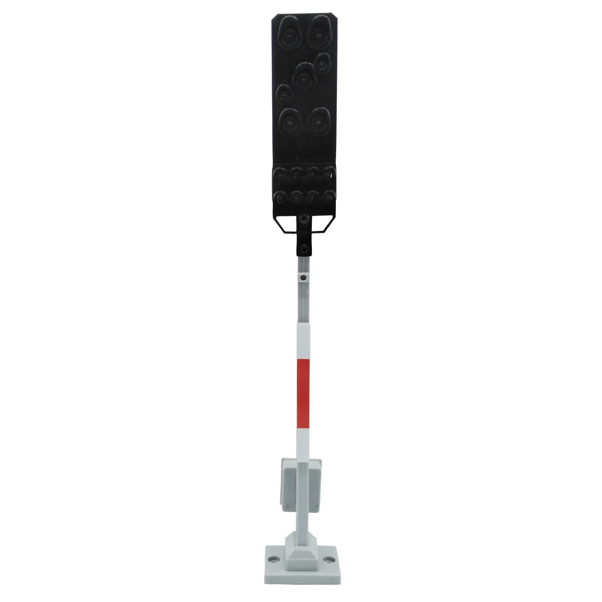

  • Mastschilder – ausführlich erklärt
    Mastschilder sind Zusatzschilder an Lichtsignalen der Eisenbahn. Sie geben Lokführern Hinweise, ob und unter welchen Bedingungen sie an einem haltzeigenden Signal vorbeifahren dürfen.
    Schild / Aussehen Bedeutung (genauer erklärt)
    Weiß-Rot-Weiß
    (dreieckige Spitze nach oben)
    Dieses Mastschilder findet man an Hauptsignalen.
    • Zeigt das Signal Halt, darf nicht einfach vorbeigefahren werden.
    • Weiterfahrt ist nur erlaubt, wenn ein Zs 1 (Ersatzsignal), Zs 7 (Vorsichtsignal) oder Zs 8 (Gegengleisfahrt-Ersatzsignal) gegeben wird.
    • Alternativ ist ein mündlicher Auftrag oder ein schriftlicher Befehl vom Fahrdienstleiter erforderlich.
    • Bei Rangierfahrten ist die Zustimmung des Wärters notwendig.

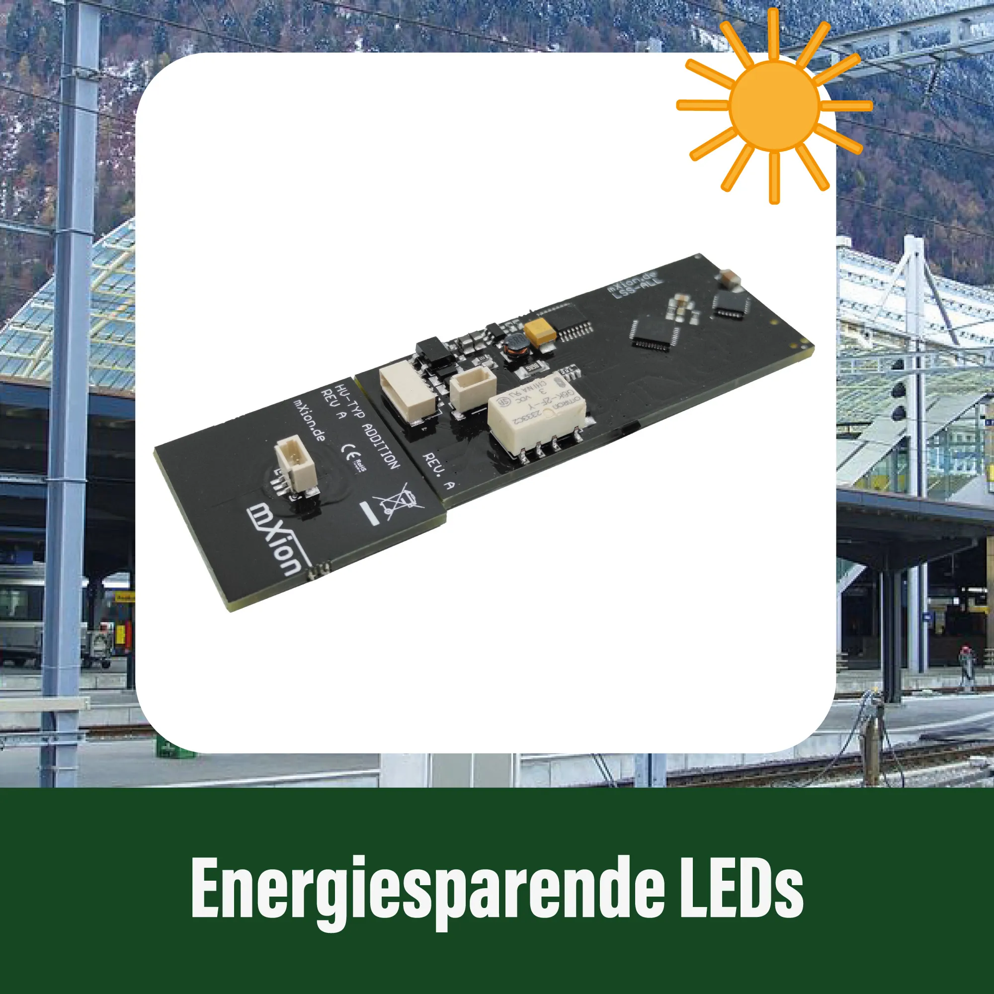

    Lichtsignal Typ HL Einheitssignal der DR für Spur G mit Decoder ML-Train 83814620 - Energiesparenden LEDs
    Die effizienten LEDs bieten eine wartungsfreie und langlebige Beleuchtung für Modellbahnsignale, mit brillanten Signalfarben in Grün, Gelb und Rot. Durch ihre hohe Energieeffizienz sparen sie Strom und überzeugen durch eine deutlich längere Lebensdauer im Vergleich zu herkömmlichen Leuchtmitteln.

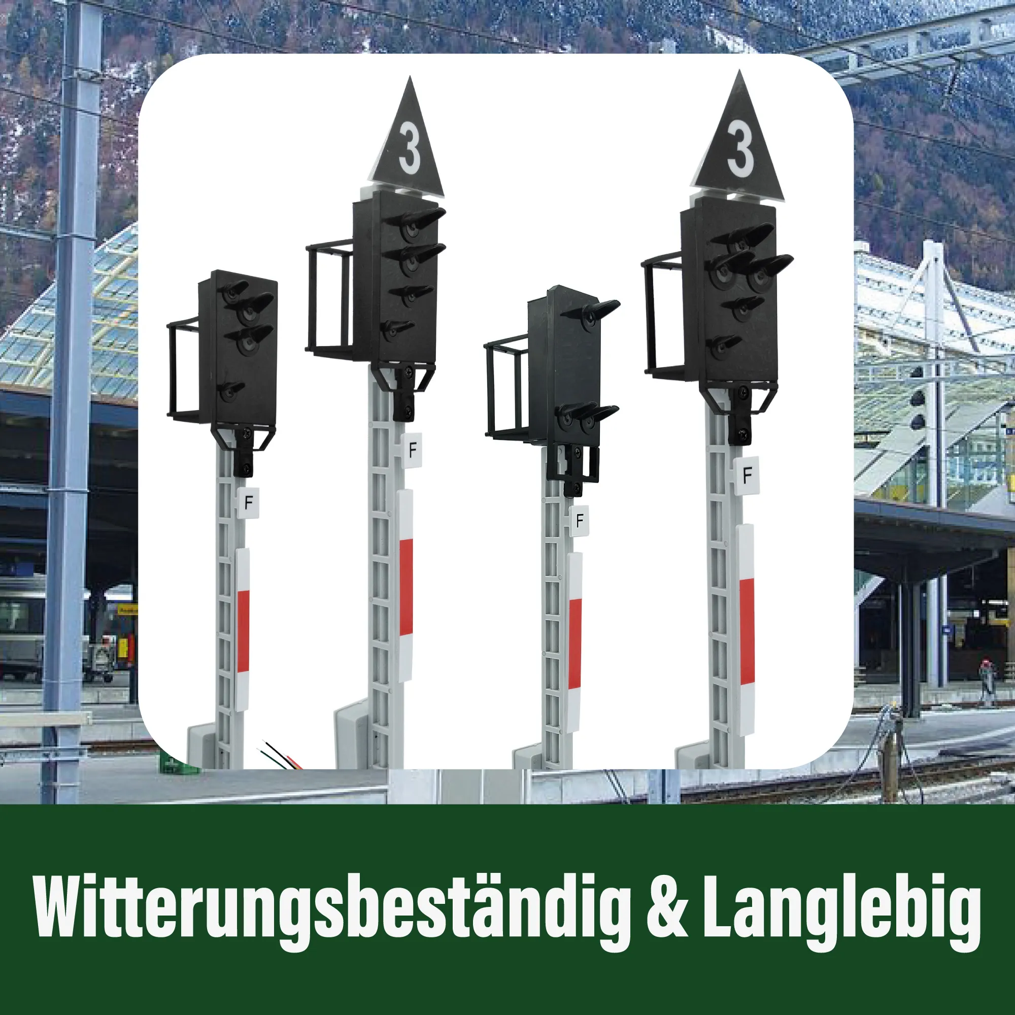

    Lichtsignal Typ HL Einheitssignal der DR für Spur G mit Decoder ML-Train 83814620 - Witterungsbeständigkeit & Langlebigkeit
    Gefertigt aus wetterbeständigem Kunststoff und einem verstärkenden Aluminiumrohr, sind die Signale auf sämtliche Witterungsbedingungen vorbereitet. Diese robuste Konstruktion macht sie ideal für den dauerhaften Einsatz sowohl in Innen- als auch Außenanlagen.

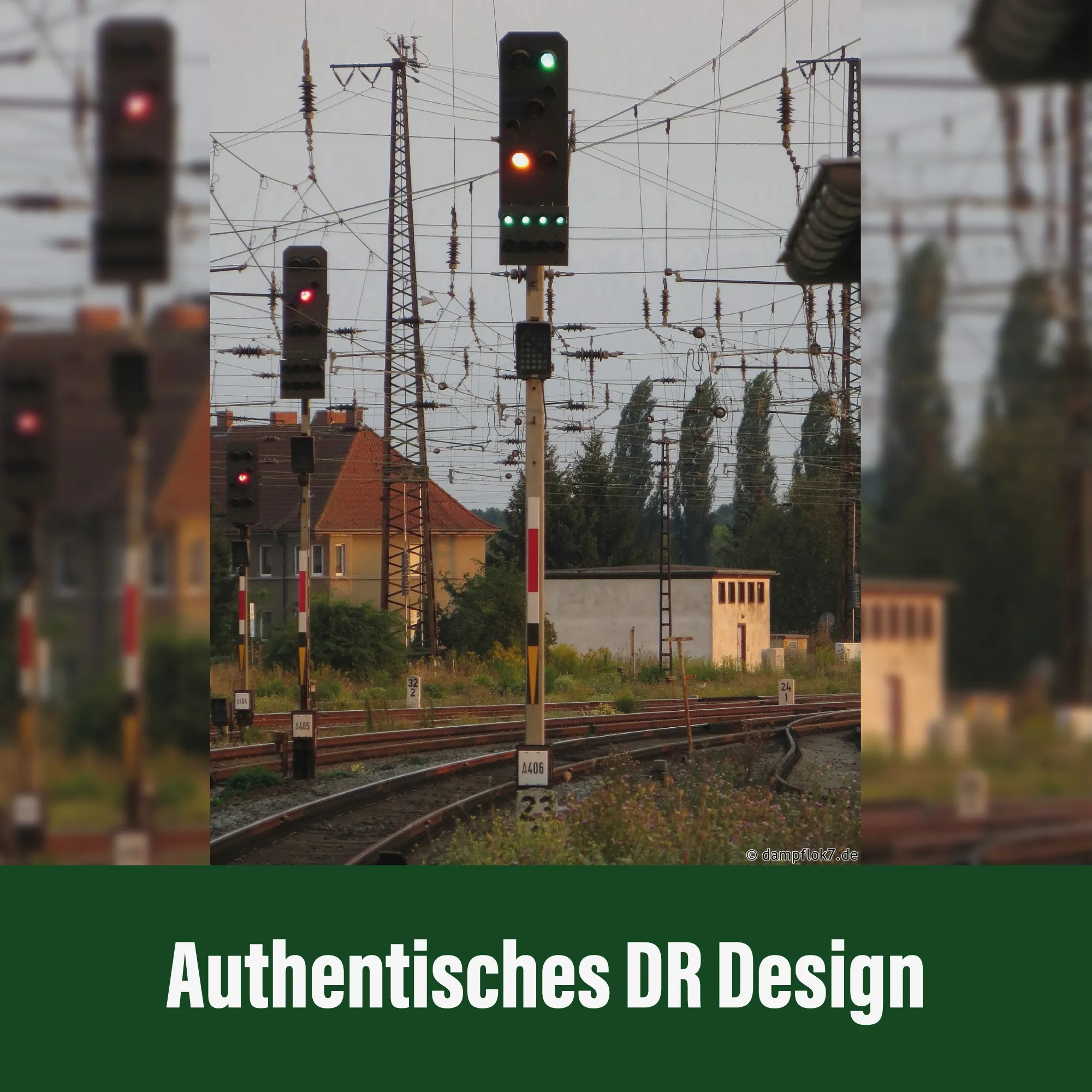

    Lichtsignal Typ HL Einheitssignal der DR für Spur G mit Decoder ML-Train 83814620 - Authentischen DR-Design
    Das HL-Einheitssignal repräsentiert das charakteristische Design der Deutschen Reichsbahn. Die detailgetreue Nachbildung fügt sich nahtlos in Ihre Modellbahnumgebung ein und verleiht Streckenabschnitten einen nostalgischen, historischen Flair.
