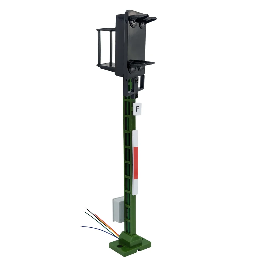

HV Einfahrtssignal mit Ersatzrot für digitale und analoge Anlagen. Originalgetreue DB-Nachbildung mit allen Hauptsignalbildern und Zusatzfunktion für realistischen Betriebsablauf.
1x Lichtsignal Typ HV Einfahrtssignal mit Ersatzrot für Spur G analog / digital mit Decoder
Funktionsbeschreibung:
Die Hauptsignale vom Typ HV Einfahrt mit Ersatzrot sind eine realitätsnahe und robuste Nachbildung klassischer Lichtsignale der Deutschen Bahn. Sie wurden speziell für Einfahrtsbereiche von Bahnhöfen konzipiert und ergänzen jede Modellbahnanlage um ein wichtiges betriebliches Element. Neben den Standard-Signalbildern bietet dieses Modell zusätzlich die Möglichkeit, ein Ersatzrot darzustellen – ideal für realistische Betriebssituationen wie gestörte Signalabschnitte oder Ersatzanzeigen im digitalen Modus. Die Signale entsprechen in Ausführung und Funktion dem Vorbild der ehemaligen Deutschen Bundesbahn.

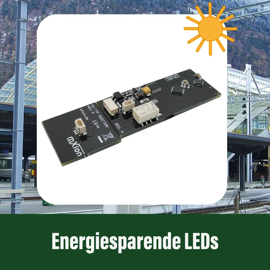

    Lichtsignal Typ HV Einfahrtssignal mit Ersatzrot für Spur G analog / digital mit Decoder ML-Train 83814621 - Energiesparende LEDs
    Im Signal sind moderne, langlebige LEDs verbaut, die selbst bei Dauerbetrieb eine hohe Leuchtkraft bei minimalem Energieverbrauch bieten. Dank präziser Ansteuerung bleiben die Lichtbilder flackerfrei und klar sichtbar – unabhängig davon, ob das Signal digital oder analog betrieben wird. Die LEDs sind wartungsfrei und speziell für den langfristigen Einsatz auf der Anlage konzipiert.

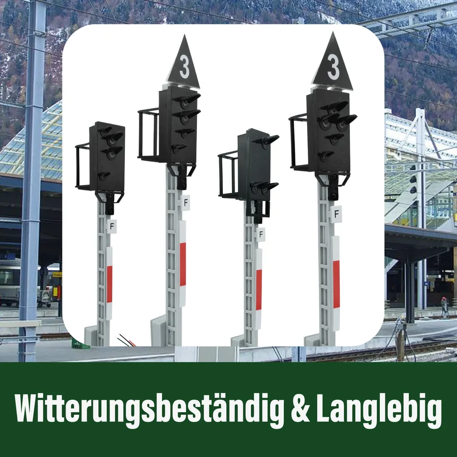

    Lichtsignal Typ HV Einfahrtssignal mit Ersatzrot für Spur G analog / digital mit Decoder ML-Train 83814621 - Witterungsbeständigkeit & Langlebigkeit
    Das HV Einfahrtssignal mit Ersatzrot überzeugt durch eine besonders robuste Bauweise. Wetterfester Kunststoff, ein stabilisierendes Stahlrohr und vergossene Anschlüsse machen das Signal unempfindlich gegenüber Temperaturschwankungen, Feuchtigkeit und Staub. Es eignet sich sowohl für geschützte Innenanlagen als auch für den Außeneinsatz auf Gartenbahnen.

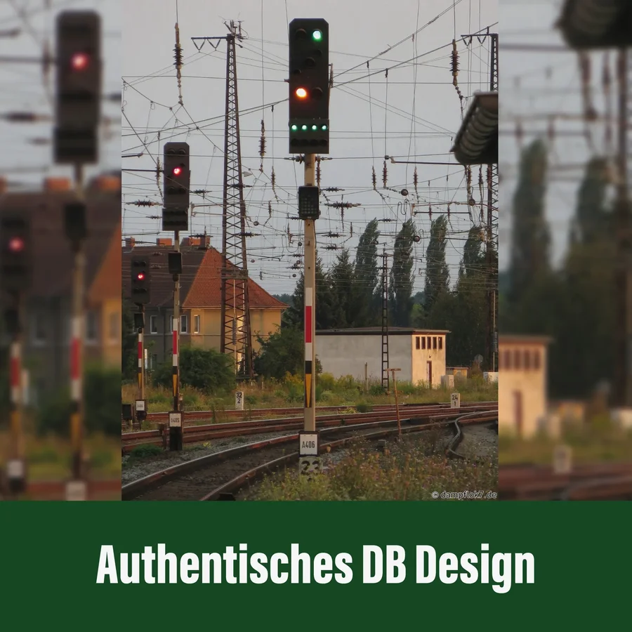

    Lichtsignal Typ HV Einfahrtssignal mit Ersatzrot für Spur G analog / digital mit Decoder ML-Train 83814621 - Authentisches DB-Design
    Die Form- und Farbgebung des Signals orientiert sich an den klassischen Hauptsignalen der Deutschen Bundesbahn – inklusive aller typischen Signalbilder wie Hp0, Hp1 und Hp2 sowie der Erweiterung um Ersatzrot. Das detailgetreue Design verleiht der Modellbahnanlage den authentischen Charakter des Vorbilds und passt ideal in Szenarien der Epoche IV bis VI.
