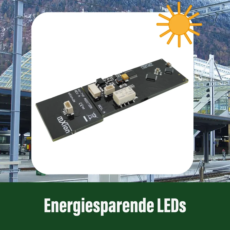

    Lichtsignal Typ HV Blocksignal für Spur G analog / digital mit Decoder ML-Train 83814619 - Energiesparenden LEDs
    Die sparsamen LEDs ermöglichen eine wartungsfreie, langlebige Beleuchtung für Modellbahnsignale und bieten leuchtende Signalfarben in Grün, Gelb und Rot. Ihre hohe Effizienz senkt den Energieverbrauch und sorgt für eine verlängerte Lebensdauer, die herkömmliche Leuchtmittel übertrifft.
