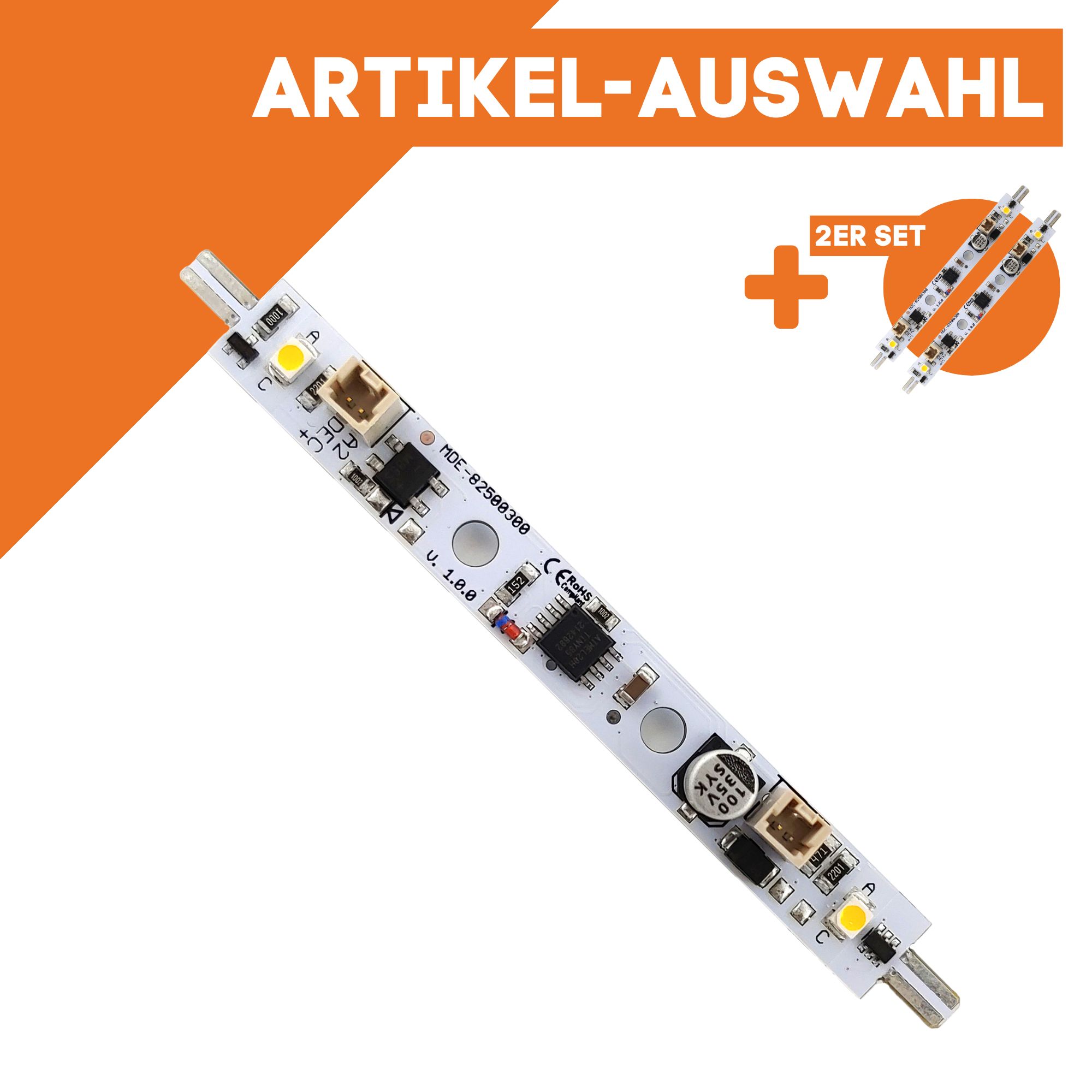

Mit der digitalen Lichtleiste von ML-Train bringen Sie realistische Innenbeleuchtung in Wagen und Gebäude Ihrer Spur-G Anlage. Sie kann flexibel im analogen wie auch im digitalen Betrieb genutzt werden und überzeugt durch einfache Handhabung.

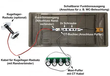

Dank des praktischen Plug & Play-Systems erfolgt die Installation besonders schnell über Randverbinderstecker. Jede Lichtleiste ist 100 mm lang und lässt sich bei längeren Wagen problemlos hintereinanderschalten. Zusätzlich sind zwei Komplett-Sets für kurze und lange Personenwagen erhältlich: ML-Train 83201027 und 83201028.
Die integrierte Elektronik bietet eine Anti-Flacker-Funktion, die Spannungsschwankungen für 1–2 Sekunden überbrückt. Über den CT-Anschluss kann ein zusätzlicher Langzeitpuffer wie der ML-Train 88201015 angeschlossen werden. Damit bleibt die Beleuchtung beim Überfahren von Weichen oder im Stand bis zu 15 Sekunden erhalten.
Die Digitalversion verfügt über einen zusätzlichen Funktionsausgang (Mini-CT Buchse A2 – DEC+). Hier können Sie beispielsweise eine Schlussbeleuchtung (ML-Train 83801007) anschließen oder weitere analoge Lichtleisten wie ML-Train 83201021 oder 83801004 kombinieren.
Für diese Kombination muss der Funktionsausgang die gleiche Schaltbefehladresse bekommen wie die Lichtleiste. Zum Beispiel CV 120 und 125 auf den Wert „0“ für das schalten mit der Lichttaste.
Beim Digitalbetrieb mit Puffer muss zwingend CV29 = 2 gesetzt werden.

Digital- und Analogbetrieb möglich Funktionsausgang mit 0,1 A 2 LEDs integriert Ausgänge rausgeführt LEDs dimmbar dauerhaft an/aus gepuffert (anti-flacker) Weichenadresse (bis 255) schaltbar Funktionstasten frei belegbar F0 - F28 Zufallsgenerator (bspw. Toilettenlicht, Fernseher, Feuer) 8 Bedingungen je Ausgäng wählbar (dauerhaft, nur bei Fahrt, nur vorwärts, etc.) 11 Lichtmuster verfügbar (Neon, Neon defekt, div. blinken, Petroleum, uvm.) Per Lokadresse (F-Taste) oder Weichenadresse schaltbar Steuern, CV lesen/schreiben mit jeder DCC-Zentrale möglich
Technische Daten
Funktionsausgang mit 0,1 A gepuffert (anti-flacker) 1-2 Sekunden Abmaße Platine 10 x 1 x 0,9 cm Spannung: 5-26 V DC/DCC, 5-18 V AC Max. Funktionsstrom: A1 (LED auf der Platine) = 0,1 A; A2 (Mini-CT Buchse A2 - Dec+) = 0,1 A Max. Gesamtstrom: 1 A Viele Sonder- und Zeitfunktionen einstellbar
