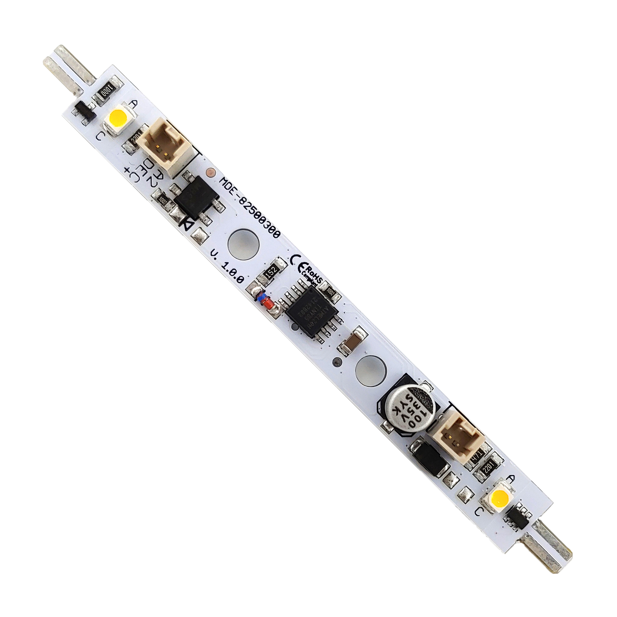

Mit unserer digitalen Lichtleiste können Wagen und Gebäude vorbildgerecht mit einer Innenbeleuchtung ausgerüstet werden. Der Betrieb ist analog und digital möglich.
Dank des Plug & Play-Systems lassen sich die Lichtleisten einfach mittels Randverbinderstecker montieren. Die Leisten sind 100 mm lang und können bei größeren Wagen einfach hintereinander geschaltet werden. Wir bieten die Lichtleiste auch in zwei Komplett-Sets für kurze und lange Personenwagen an ML-Train 83201027 und 83201028.
Die Elektronik auf der Lichtleiste puffert die Spannung für 1-2 Sekunden (anti-flacker). Neben der Anti-Flacker-Pufferung ist es möglich, über den CT-Anschluss auf der Platine einen Langzeitpuffer (z. B. ML-Train 88201015) anzubringen. Dieser Puffer garantiert die Stromversorgung beim Befahren einer Weiche oder lässt die Lampen im Stillstand des Wagens weiter leuchten für ca.10-15 Sekunden.
Die Leiste für den Digitalbetrieb verfügt neben dem Anschluss für den Langzeitpuffer (Mini-CT Buchse ohne Beschriftung) über einen zusätzlichen Funktionsausgang (Mini-CT Buchse A2 - DEC+), an dem z.B. eine Schlussbeleuchtung (ML-Train 83801007) angebracht werden kann. An den Funktionsausgang können Sie auch weitere analoge Lichtleisten schalten (ML-Train 83201021 oder 83801004).
Für diese Kombination muss der Funktionsausgang die gleiche Schaltbefehladresse bekommen wie die Lichtleiste. Zum Beispiel CV 120 und 125 auf den Wert „0“ für das schalten mit der Lichttaste.
Beim Digitalbetrieb mit Puffer muss zwingend CV29 = 2 gesetzt werden.
Funktionen im Überblick
Digital- und Analogbetrieb möglich Funktionsausgang mit 0,1 A 2 LEDs integriert Ausgänge rausgeführt LEDs dimmbar dauerhaft an/aus gepuffert (anti-flacker) Weichenadresse (bis 255) schaltbar Funktionstasten frei belegbar F0 - F28 Zufallsgenerator (bspw. Toilettenlicht, Fernseher, Feuer) 8 Bedingungen je Ausgäng wählbar (dauerhaft, nur bei Fahrt, nur vorwärts, etc.) 11 Lichtmuster verfügbar (Neon, Neon defekt, div. blinken, Petroleum, uvm.) Per Lokadresse (F-Taste) oder Weichenadresse schaltbar Steuern, CV lesen/schreiben mit jeder DCC-Zentrale möglich
Technische Daten
Funktionsausgang mit 0,1 A gepuffert (anti-flacker) 1-2 Sekunden Abmaße Platine 10 x 1 x 0,9 cm Spannung: 5-26 V DC/DCC, 5-18 V AC Max. Funktionsstrom: A1 (LED auf der Platine) = 0,1 A; A2 (Mini-CT Buchse A2 - Dec+) = 0,1 A Max. Gesamtstrom: 1 A Viele Sonder- und Zeitfunktionen einstellbar
