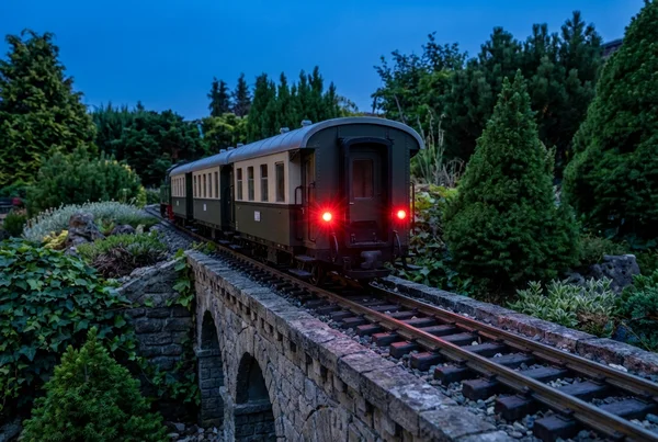

Spezialbeleuchtung: Bühnen- und Zugschlusslicht
Die Innenbeleuchtung ist nur der erste Schritt zur Perfektionierung eines Wagens. Erst durch Details wie eine beleuchtete Einstiegsbühne oder eine funktionierende Zugschlussbeleuchtung wirkt das Modell lebendig. Das rote Schlusslicht signalisiert im Vorbild das Ende eines Zugverbandes und ist ein unverzichtbares Sicherheitsmerkmal. Bei der Spur G lassen sich diese Effekte durch kleine, punktuelle LEDs realisieren, die kaum Strom verbrauchen.
Für die Montage dieser Zusatzkomponenten sind oft spezifische Wagenteile notwendig, um die Kabel unsichtbar zu verlegen. Die Bühnenbeleuchtung sollte dezent ausfallen und den Bodenbereich der Einstiege leicht erhellen. Dies erzeugt besonders in der Dämmerung eine beeindruckende Tiefenwirkung. Die Ansteuerung kann dabei parallel zur Hauptbeleuchtung oder über separate Funktionsausgänge eines Funktionsdecoders erfolgen.
Ein vorbildgerechter Zugschluss besteht meist aus zwei roten Laternen. Diese können entweder dauerhaft leuchten oder – je nach Epoche – ein blinkendes Signal abgeben. Durch die Verwendung von SMD-LEDs bleibt die Optik der Gehäuse gewahrt. Die feinen Drähte lassen sich meist durch vorhandene Bohrungen oder entlang der Fensterrahmen führen. So verwandeln Sie einfache Wagen in technische Meisterwerke, die auf jeder Gartenbahnanlage die Blicke auf sich ziehen.
