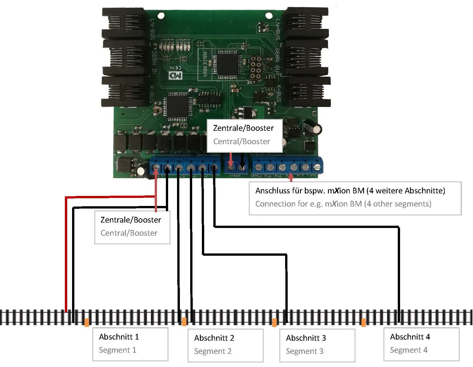

4 Gleisabschnitte werden direkt überwacht, durch Anschluss eines weiteren BM-Bausteins sind bis zu 8 möglich. Schalteingänge K1–K4 sind frei für externe Melder konfigurierbar.

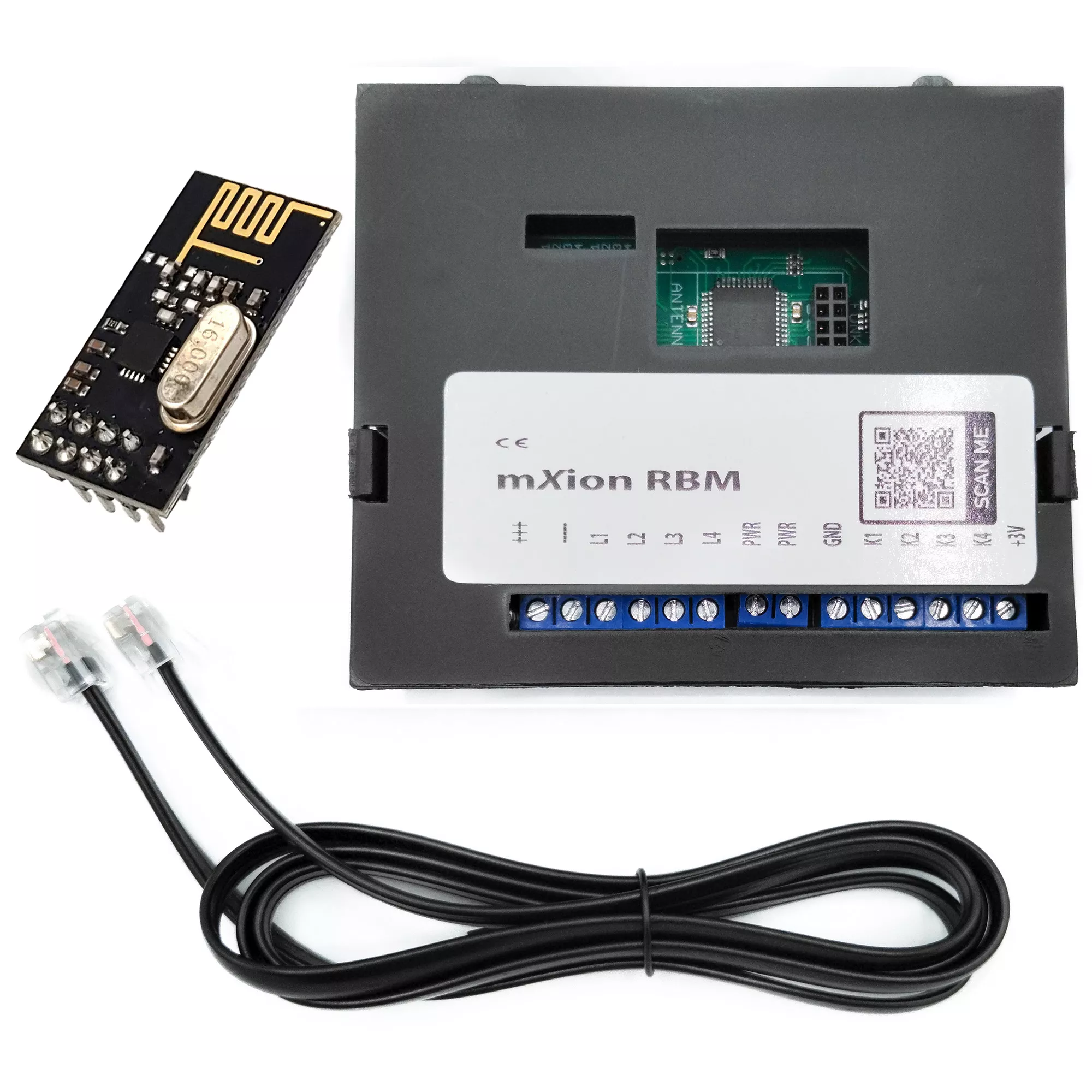

1x Belegmelder mit Rückmeldeeinheit, 1x Anschlusskabel zur Zentrale, 1x Funksender 2,4 GHz

Es ist ein universeller, analog und digital (jedes Format/System) einsetzbarer Rück-und Belegtmelder zur Erkennung von Zügen innerhalb eines Abschnittes. Das Modul unterstützt 4 Abschnitte und kann diese Anzeigen bzw. als Schaltkontakt rückmelden. Befindet sich ein Verbraucher innerhalb eines Segments, schaltet die entsprechende LED auf dem Rückmelder und diese Kontaktnummer wird über den jeweiligen Bus oder den integrierten Funksender zurückgemeldet und angezeigt. Die freien 4 Kontakte, hieran kann z. B. ein weiterer BM-Baustein von uns angeschlossen werden, sodass dann in Summe 8 Abschnitte überwachbar sind. Die Konfiguration erfolgt per CV Programmierung. Ideal geeignet zur Darstellung von Gleisplänen mit Anzeige aktuell belegter Gleisabschnitte, PC-Steuerung uvm. Zur Rückmeldung zur Zentrale wird kein entsprechendes Rückmeldemodul benötigt. Für S88, LN, XpressNet ist bereits ein Rückmeldemodul eingebaut womit die Rückmeldung einfach möglich ist. Zudem ist ein 2,4 GHz Funksender direkt auf der Platine integriert, der eine kabellose Rückmeldung ermöglicht. Das Modul kann durch CV-Programmierung mit diversen Modi eingestellt werden. Darunter ist es auch möglich, die Schalteingänge (K1-K4) zu konfigurieren (für externe Belegtmelder (ML-Train 84007000) oder Schaltkontakte). Außerdem können auch automatisierte Abläufe konfiguriert werden, wie das Schalten von Weichen, auch richtungsabhängig je nach Konfiguration.

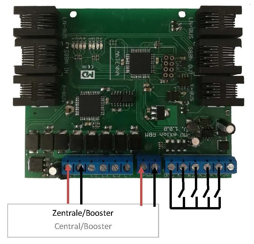

    K1-K4 bilden 4 unabhängige Kontakteingänge. Damit ist es möglich, externe Schalter rückmelden zu können oder gar komplexe Schaltaufgaben abarbeiten zu können. Entsprechend der CV-Liste muss der jeweilige K-Ausgang ein- und umgestellt werden und bei Bedarf kann eine Sonderfunktion aktiviert werden. Manche Sonderfunktionen arbeiten mit 2 Kontakteingängen (z. B. richtungsabhängiges Schalten). Damit braucht man 2 Kontakte (z. B. K1,2), welche als Eingang paarweise immer zusammen eine Schaltaufgabe übernehmen. Ebenso können die Kontakte auch direkt gegen das digitale Gleis geschaltet werden (Sensorgleis z. B.) um einen Zug zu detektieren und eine Weiche oder ein Signal schalten zu lassen. So sind halbautomatische Abläufe ohne PC möglich. Schaltaufgaben (z. B. Kontakt schaltet Weiche oder richtungsabhängige Kontaktauslösung schaltet Weiche) ist mit jeder XpressNet-fähigen Zentrale möglich. Die Rückmeldung und Funk funktioniert nur an unseren Zentralen über XpressNet!
    Schalt- und Kontakteingänge
    Die Kontakt- und Schalteingänge K1-K4 sind geschützte Eingänge, sodass hier auch nur eine Schaltung gegen Masse (oder das digitale Gleis) erkannt wird. Auf eine Isolation muss nicht geachtet werden. Auch Sensorgleise sind als Kontaktierung zulässig. K1-4 können mit diversen Modi betrieben werden für automatische Abläufe.

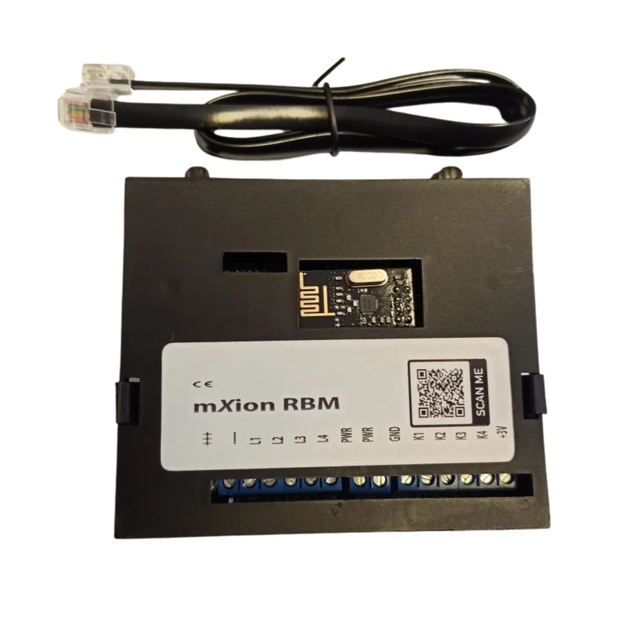

    Der Rückmelder verfügt über einen direkt integrierten 2,4 GHz Funksender zur kabellosen Rückmeldung an unsere Zentralen MZSpro (ML-Train 84006020) und 30Z (ML-Train 84006001). Die Reichweite beträgt im Freiland bis zu 100 Meter. Für den Betrieb wird lediglich eine externe Spannungsversorgung (z. B. über das Gleis) benötigt. Die Rückmeldung funktioniert auch drahtlos an LocoNet Zentralen, wobei das erste Rückmeldemodul als Empfänger dient. Der integrierte Funksender arbeitet korrekt, wenn beim Start die mittleren LEDs doppelt blinken.

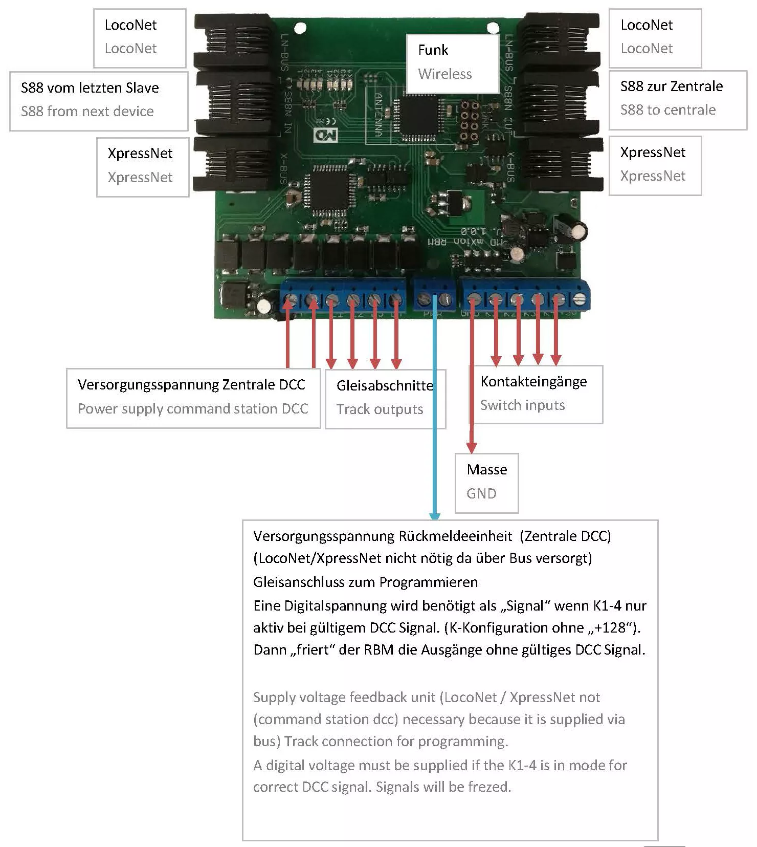

    Die Einstellungen des Moduls erfolgen über DCC mittels Programmiergleis oder über POM. Wichtig dabei ist, dass kein Buskabel eingesteckt ist, sonst ist keine Programmierung möglich. Für ältere Steuergeräte kann die Programmierung mittels Register 7 und 8 erfolgen. Empfehlenswert ist die Sperrung des Moduls nach erfolgreicher Programmierung mittels CV6 = 0.
    Bussystem S88
    Der Rückmelder beherrscht das S88 Bussystem. Dieser reine Rückmeldebus kann bei vielen gängigen Zentralen, so auch bei unserer 30Z (ML-Train 84006001) eingesetzt werden. Hierbei werden alle 4 Kontakteingänge und 4 BM-Eingänge (Summe 8 Kontakte) zurückgemeldet ob diese geschlossen oder offen sind. Es ist keine Adressierung oder Programmierung nötig. Die Module werden hintereinander verschaltet. Lediglich CV 35 ist von Bedeutung. Hierbei wird die Impulsfolge für das erste Modul direkt an der Zentrale eingestellt. Bei manchen Zentralen (z. B. DR5000) ist dies nötig, wenn sich die Adresse des ersten Kontaktes verschiebt, wird hiermit der Offset angegeben. Bei der DR5000 ist dies 16. Bei unseren Zentralen muss hier eine 0 eingetragen werden.
