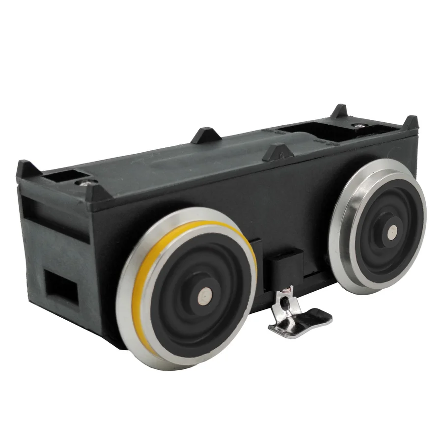

Integrierter Bühler-Motor mit Vollausstattung
Mit vier Schleiferkohlen und zwei Schleifschuhen bietet es kraftvollen und zuverlässigen Antrieb.

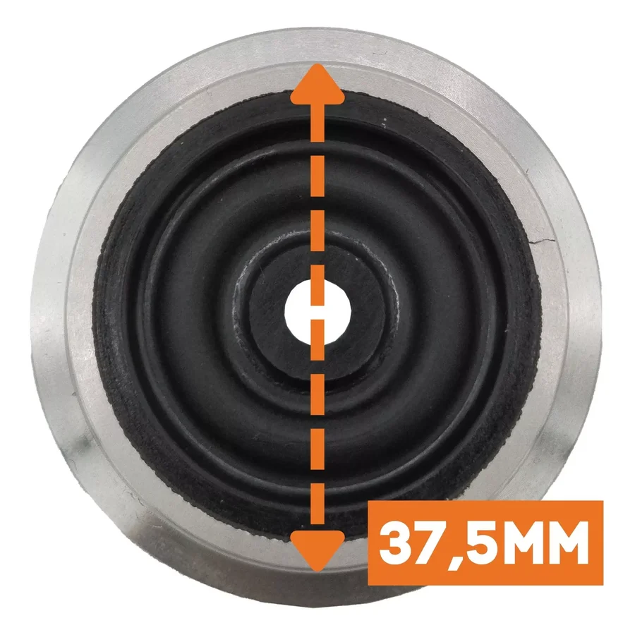

Edelstahl-Radkranz und schwarze Achse
Robuster V2A-Radkranz kombiniert mit schwarzer Antriebsachse für langlebige Performance und stilvolle Optik.

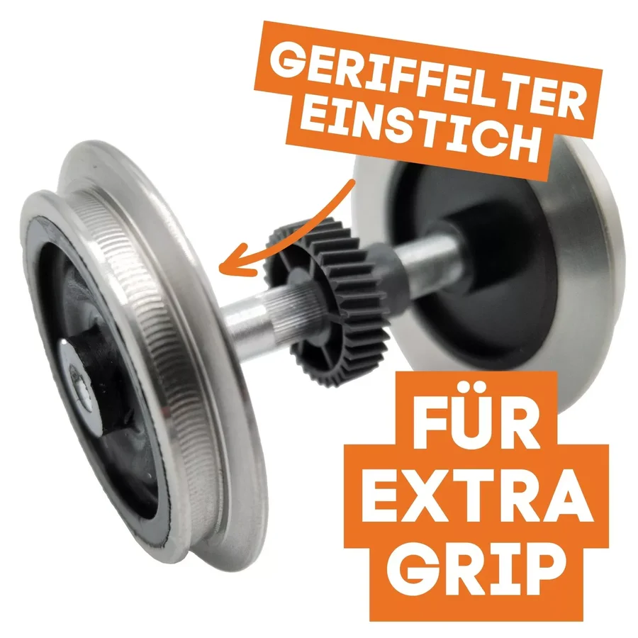

Hochwertiger schwarzer Haftreifen
Speziell profiliert für optimale Traktion auf Modellbahngleisen bei verschiedenen Wetterbedingungen.
Schrägverzahntes 34‑Zahn-Getriebe
Sorgt dank Präzisionsverzahnung für leisen Lauf und reduzierten Verschleiß.
Vorgemontierte Bauweise
Fertig montiert – ermöglicht schnelle und einfache Installation ohne Nachrüstung.

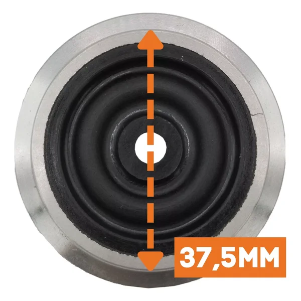

1x B-Getriebe mit Motor, Antriebsachse schwarz und Haftreifen
Das B-Getriebe mit Motor und Haftreifen ist die perfekte Wahl für Spur-G Modelleisenbahnen. Ausgestattet mit einem Radkranz aus robustem Edelstahl (V2A) und einer 37,5 mm Lauffläche, passt es ideal zu vielen Spur-G Lokomotiven. Ein Scheibenrad der schwarzen Antriebsachse verfügt über eine spezielle Nut (Einstich) für einen Haftreifen, die zusätzlich geriffelt ist, um die Haftung des Haftreifens zu maximieren und die Traktion zu verbessern. Das B-Zahnrad mit 34 Zähnen ist schrägverzahnt und besteht aus äußerst widerstandsfähigem Material, um Abnutzung auf ein Minimum zu reduzieren. Mit einem leistungsstarken Bühler-Motor, vier Schleifkohlen und zwei Schleifschuhen ausgestattet, bietet dieses B-Getriebe eine zuverlässige Performance und hohe Traktion. Eine Achse ist bereits mit einem Haftreifen versehen, was die Stabilität und Fahrqualität Ihrer Spur-G Lokomotive erheblich verbessert.

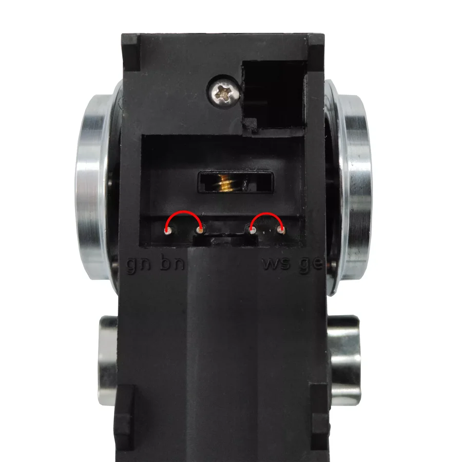

Frage:
Warum fährt das Getriebe nicht, wenn ich es auf das Gleis stelle?
Antwort:
Bei einem Ersatzgetriebe im Spur-G Bereich sind die vier Kontakte auf der Oberseite grundsätzlich nicht überbrückt (Verbindung vom Gleis zum Motor). Je nach Anwendung wäre bei einer Brücke im Getriebe ein Einsatz nicht mehr möglich.
  • Im Digitalbetrieb wird die digitale Gleisspannung im Decoder umgewandelt und an den Motor weitergeleitet. (Alle vier Kontakte werden benötigt).
  • Im Analogbetrieb kann man in der Regel die Lok ein -und ausschalten (Schalter häufig im Führerhaus). Hier werden min. drei Kontakte vom Getriebe benötigt.
  • Möchten Sie das Getriebe ohne eine Lokelektronik nutzen, müssen Sie die Kontakte gr mit br und ws mit ge überbrücken. Durch diese beiden Brücken bekommt der Motor dann direkt die Spannung vom Gleis.
