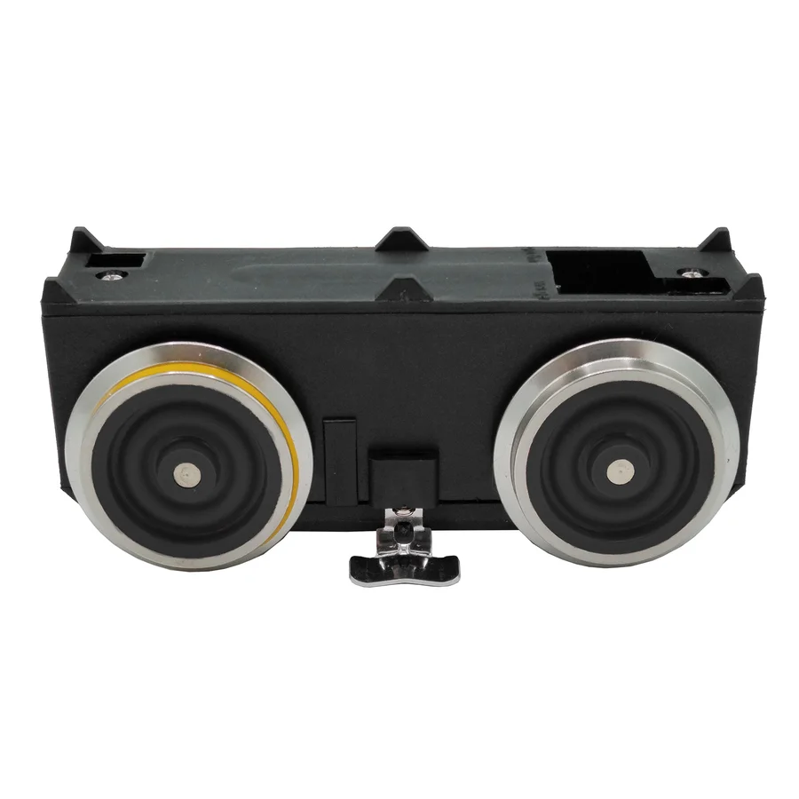

2x B-Getriebe mit Motor und Haftreifen schwarz Radkranz Edelstahl ML-Train 86700999

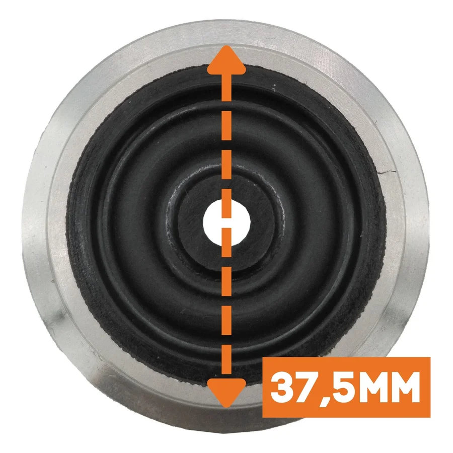

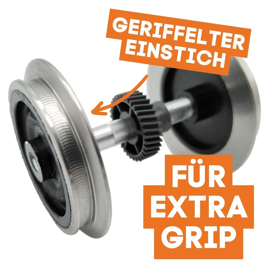

Dieses B-Getriebe mit Motor und Haftreifen ist optimal für den Einsatz in Spur-G-Modellen geeignet. Es verfügt über einen widerstandsfähigen Edelstahl-Radkranz (V2A) mit 37,5 mm Lauffläche und ist mit zahlreichen Lokomotiven der Spur G kompatibel. Eine der beiden schwarzen Antriebsachsen besitzt ein geriffeltes Scheibenrad mit Einstich zur Aufnahme eines Haftreifens – für maximale Kraftübertragung und verbesserte Bodenhaftung. Das schrägverzahnte B-Zahnrad mit 34 Zähnen besteht aus besonders langlebigem Material, wodurch es hohen Belastungen standhält und Verschleiß minimiert. Angetrieben wird das Getriebe von einem kräftigen Bühler-Motor, ergänzt durch vier Schleifkohlen und zwei Schleifschuhe. Eine Achse ist bereits werkseitig mit einem Haftreifen versehen – das steigert sowohl Traktion als auch Laufeigenschaften Ihrer Lokomotive erheblich.

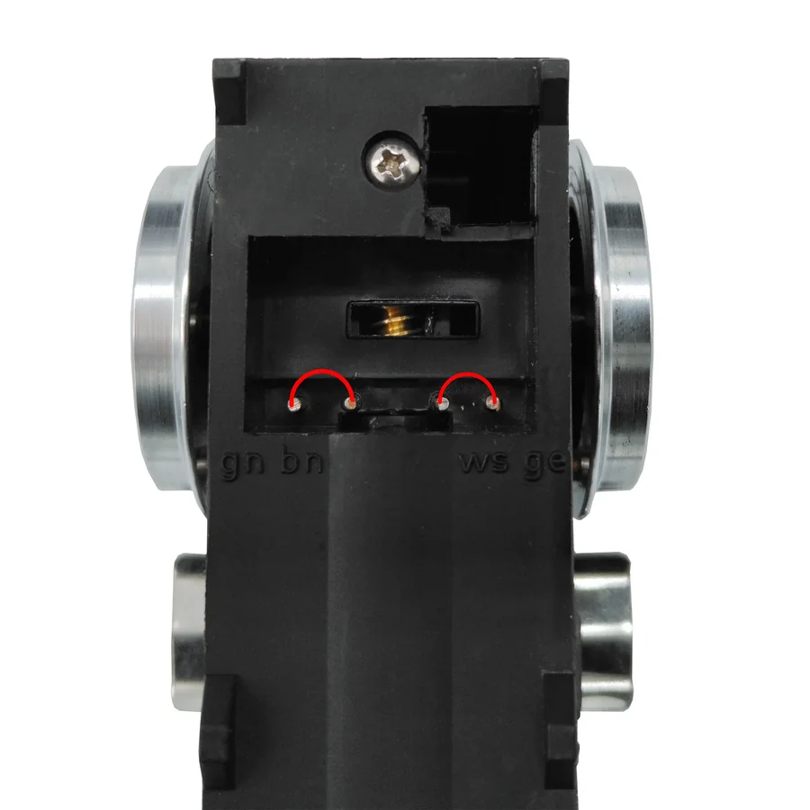

Frage:
Warum funktioniert das Getriebe nicht, wenn ich es auf das Gleis stelle?
Antwort:
Da es sich um ein Ersatzgetriebe handelt, sind die vier Kontakte an der Oberseite werkseitig nicht überbrückt – somit ist keine direkte Verbindung zwischen Gleisspannung und Motor vorhanden. Eine fest integrierte Brücke würde den universellen Einsatz des Getriebes einschränken.
  • Im Digitalbetrieb wird die Gleisspannung über den Decoder an den Motor weitergeleitet – alle vier Kontakte werden benötigt.
  • Im Analogbetrieb erfolgt das Ein- und Ausschalten in der Regel über einen Schalter (z. B. im Führerhaus). Hierfür sind mindestens drei der vier Kontakte erforderlich.
  • Wenn Sie das Getriebe ohne Lokelektronik verwenden möchten, müssen Sie die Kontakte gr mit br und ws mit ge brücken. Dadurch gelangt die Spannung direkt vom Gleis zum Motor.
