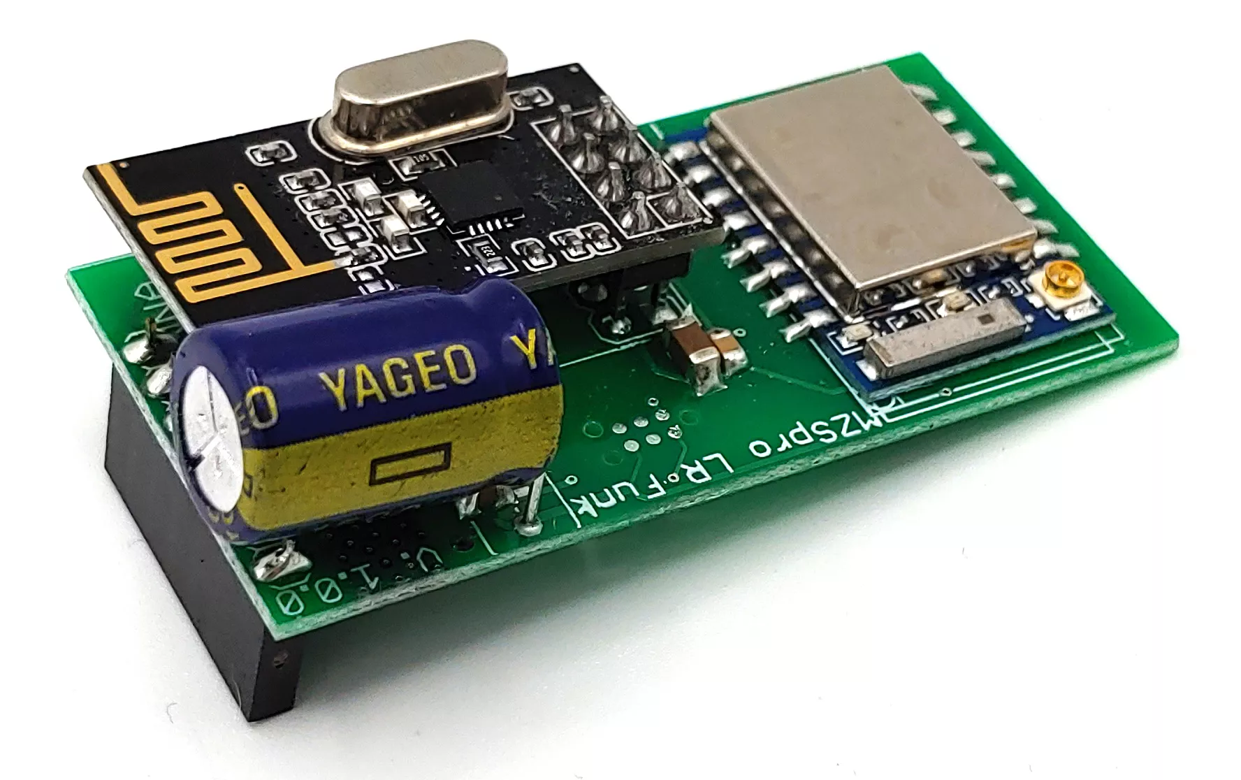

Rüstet die ML-Train Digitalzentrale 84006020 mit WLAN- und Funkfunktionalität aus.
Kompatibilität
Unterstützt die Einbindung von 2,4 GHz Handreglern und Rückmeldern; kompatibel mit der Z21-App (Android & iOS) und der Roco Multimaus WLAN.
Flexible Netzwerkanbindung
Kann sowohl in das bestehende Heimnetzwerk integriert als auch als eigenständiger Access Point genutzt werden; kein externer Router oder Freischaltcode erforderlich.
Technische Details
Ausgestattet mit einem Full-Access Triple-Buffer WLAN-Modul für schnelle und stabile Verbindungen; Reichweite von bis zu 80 m im freien Feld; einfache Plug-and-Play-Installation durch Einstecken in die vorgesehene Schnittstelle der Zentrale.

    Klappen Sie das Gehäuse auf und stecken Sie den Adapter auf den dafür vorgesehen Steckplatz ein (Stiftleiste, „Funk-Z21-Adapter“).

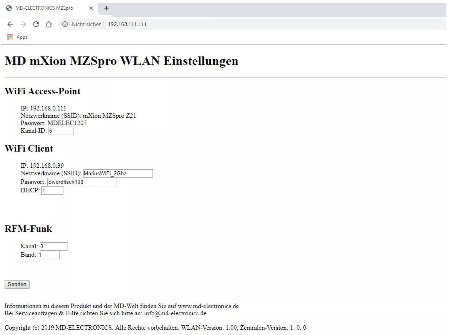

    Verbinden Sie ihr Handy oder PC mit dem WLAN mXion MZSpro Z21 mit dem Passwort MDELEC1207. Danach öffnen Sie Ihren Browser und geben folgendes ein: http://192.168.111.111 und drücken Enter. Es baut sich dann folgendes auf:
    Wichtig hier ist der Client-Modus. Dieser Modus ist der zweite von oben erwähnte. Dieser ist nötig, wenn Sie das Modul im eigenen WLAN aufschalten möchten. Geben Sie die SSID (Netzwerkname) Ihres Haus-WLAN ein ebenso wie Ihr Passwort. DHCP kann gewählt werden (Wert = 1) wenn die IP dynamisch vergeben werden soll (nur bei Bedarf).
    Über RFM-Funk stellen Sie den Kanal und das Band ein, auf dem die Funk-Rückmeldemodule von uns (ML-Train 84007000, 84007001) laufen sofern vorhanden. Die gleichen Werte müssen auch im Modul eingestellt sein (siehe Anleitung).
    Wenn Sie alles eingestellt haben, klicken Sie auf „Senden“ und warten Sie, bis das System sich aktualisiert hat. Sie sehen dann die IP des Systems, die in der App/MultimausWLAN eingegeben werden kann.
    Hinweis
    Wenn Sie die o.g. IP des Webservers aufrufen und Ihre Heimnetzwerkdaten eingeben, verbindet sich die Zentrale direkt mit Ihrem Heimnetzwerk. Sie können dann direkt steuern. Verbinden Sie die MultimausWLAN ebenso mit Ihrem Heimnetzwerk. Wählen Sie jedoch die Direktaufschaltung (Sie verbinden das Handy/MultimausWLAN direkt mit dem Netzwerk der Zentrale), müssen Sie die IP des Webservers in der App unter Einstellungen -> Z21 Einstellungen bzw. in der Multimaus unter Einstellungen -> WLAN -> Z21-IP-ADRESSE an die des Webservers (192.168.111.111) anpassen, damit Sie steuern können!
