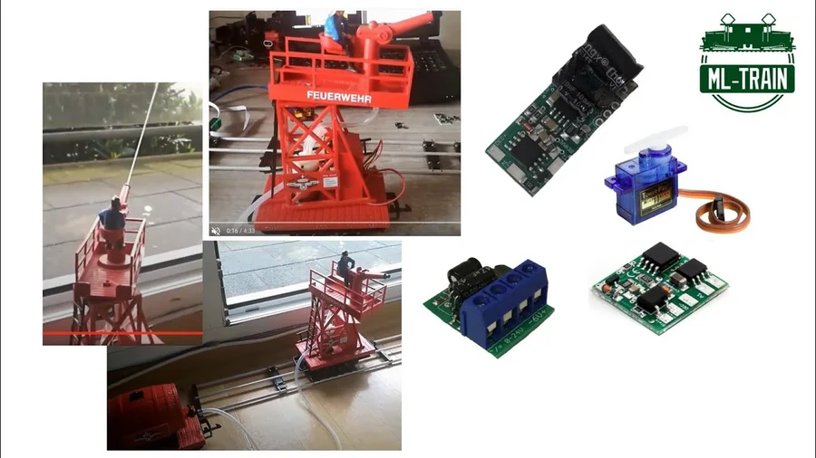

Das Video zeigt die Digitalisierung und der Umbau des LGB Feuerwehr-Turmwagen mit einer Pumpe und einer funktionsfähigen Spritze.
Eingebaut wurde ein Servodecoder mit Motor von ML-Train zur Steuerung des Turmes. Unser Festspannungsregler 6 Volt und eine Digitale Motorsteuerung für die Pumpe, welche mittig im Turm sitzt. Die Pumpleistung ist sehr stark und es kann bis zu 3m weit gespritzt werden. Dieses kann durch die Regelung des Pumpenausgangs an der Motorsteuerung jedoch auch beliebig eingestellt werden.
Digitalzentrale 8A + WLANmaus + 240 Watt Netzteil ML-Train 84006026
Servodecoder mit Motor ML-Train 84003010
Festspannungsregler 6 V ML-Train 86001005
Digitale Motorsteuerung ML-Train 84003020
Schlauchset für Gepulste Verdampfer 4 Stück ML-Train 86101004
