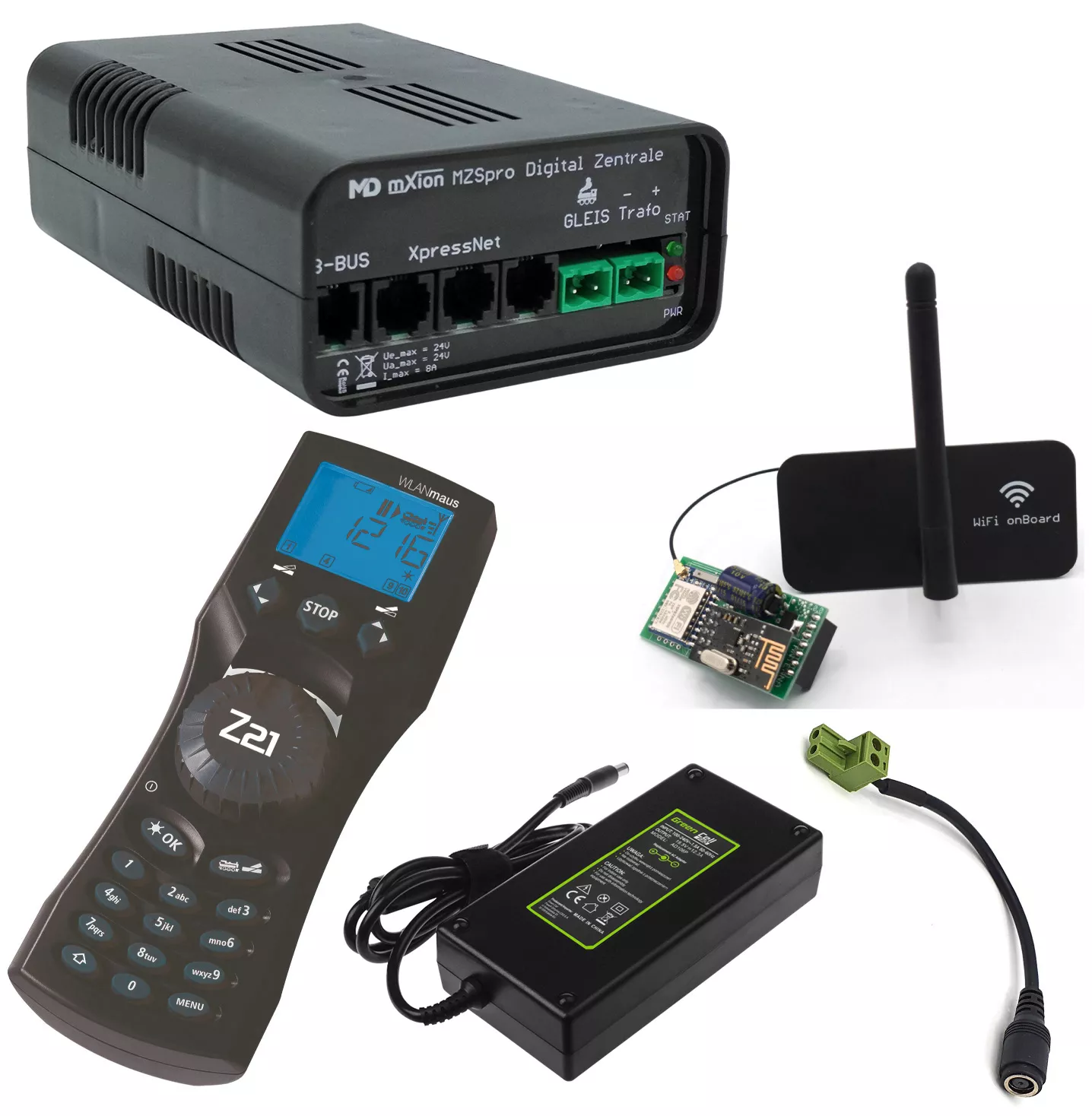

In diesem Set ist die gesamte benötigte Technik für den digitalen Fahrbetrieb gebündelt – bestehend aus der kraftvollen Zentrale, einem starken 200W-Netzteil und dem Roco WLANmaus-Handregler.
Starke 8A für anspruchsvolle Anlagen
Ausgestattet mit einem 200-Watt-Transformator meistert die Zentrale problemlos auch extrem stromintensive Aufgaben. So versorgen Sie Spur-G-Züge in Mehrfachtraktion und lange, beleuchtete Waggons ohne Leistungsabfall.
Unabhängige Funksteuerung
Bewegen Sie sich völlig frei um Ihre Anlage! Die mitgelieferte WLANmaus verbindet sich direkt mit dem autarken Funknetz der Zentrale – ein lokaler Router oder eine Internetverbindung sind am Einsatzort absolut überflüssig.
Umfassende DCC-Funktionalität
Reizen Sie die Möglichkeiten des DCC-Standards voll aus. Neben dem feinfühligen Fahren und Weichenstellen lassen sich CV-Werte problemlos auslesen und programmieren sowie alle Lok-Sonderfunktionen (wie Rauch oder Sound) punktgenau aktivieren.
Schneller Aufbau durch Plug & Play
Das perfekt harmonierende System erspart Ihnen komplizierte Konfigurationen. Selbst ohne große Vorkenntnisse in der Digitaltechnik können Sie die Anlage binnen kürzester Zeit frustfrei in Betrieb nehmen.
1x Digitalzentrale 8A, 1x WLANMaus Funkhandy, 1x Schaltnetzteil 19,5 V 180 Watt, 1x Anschlussadapter
Dieses Set besteht aus einer kleinen, aber sehr leistungsstarken Digitalzentrale (8 A Dauerleistung – 10 A Spitze!), dem innovativen Roco Z21 WLANMAUS newGen Funk-Handregler sowie einem leistungsfähigen 180-Watt-Netzteil. Die Reichweite Ihrer Zentrale beträgt auf freiem Feld ca. 80 m. In geschlossenen Räumen mit Betonwänden ca. 10 m. Durch handelsübliche WLAN-Repeater (Verstärker) kann man das System aber auf beliebige Reichweite erhöhen dank der echten WLAN-Technik. Auch die Einbindung ins heimische WLAN ist möglich, wodurch entsprechend der Empfang vom heimischen WLAN abhängt, hiermit kann man die Reichweite durch Wände erhöhen.

Funktionsumfang der Digitalzentrale
  • bis zu 8 Ampere Fahrstrom am Gleis
  • Spannungsversorgung 12 - 24V DC
  • Parallele Funktionsauslösung
  • Analoge Lok auf digitaler Anlage steuerbar mit Adresse 9999 !!
  • F0-F68 (69 Funktionstasten aktivierbar)
  • 14, 28, 128 Fahrstufen je Lok einstellbar, Speicherung in der Zentrale
  • 50 Loks gleichzeitig steuer- und speicherbar
  • Weichenlagenspeicherung und Rückmeldung
  • Anzeige aller Weichenpositionen, Lokinformationen uvm. an allen Handsteuergeräten
  • Temperaturüberwachung und Kühlungssystem mit Lüfter (temperaturgesteuert)
  • Kurzschlussschutz/Überlastschutz
  • Programmierung möglich (POM, CV lesen, CV schreiben) mit Rückmeldung
  • Stabile Schraubklemme, einfacher Netzteilstecker
  • Betriebskontrollleuchte
  • Aktivitätskontrollleuchte
  • 3x Anschluss für Steuergeräte
  • 1x Boosteranschluss (B-BUS)
  • Steuerbus mit 1 Ampere (bis zu 31 Eingabe- und Steuergeräte)
  • 100% DCC kompatibel
  • 100% LGB MZS kompatibel
  • 100% mfx kompatibel
  • WLAN 100% Z21 Funktion mit Zusatzmodul
  • Rückmeldung mit unseren Rückmeldern über X-Bus oder Funk (nur mit Zusatzmodul möglich)
  • Rückmeldung über WLAN und 2.4 Ghz Funk mit unserem Zusatzmodul
  • Kein Router oder Freischaltcode für WLAN nötig, nur unser Zusatzmodul
  • Plug&Play
  • Anschlüsse
    Technische Daten der Zentrale
  • Spannung: 14 – 24 V DC
  • !Nur Gleichstromtrafos nutzen!
  • Stromaufnahme: 50 mA, abgeschaltete Stufe
  • Maximaler Gesamtstrom: 8 A Dauerleistung; 10 A kurzzeitig
  • Maximale Stromabgabe: 3 A
  • Temperaturbereich: -40 – 60 °C
  • Abmaße LxBxH: 9,5 x 13,5 x 4,5 cm
  • Tipp: Sollten Ihnen die 6 A nicht ausreichen, können Sie die Zentrale mit unserem Digital Booster 84006000 und dem CDE Bus-Adapter 84006017 kombinieren - Für noch mehr Power!
