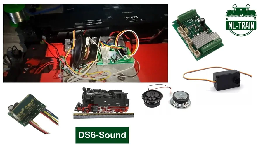

Digtal- und Soundeinbau in die HSB Tenderlok 99 6001
In dem Video wird eine analoge HSB Tenderlok 99 6001 Ballerina von LGB (Märklin) aufgerüstet mit der modernen Digitaltechnik von ML-Train. Die Harz-Lok hat einen kräftigen SX6-Sound und einen gepulsten Verdampfer erhalten. Gesteuert wird dieses durch einen Drive-XL Decoder der durch einen Taktgeber im Getriebe synchronisiert wird.
Digitalzentrale 8A + WLANmaus + 240 Watt Netzteil ML-Train 84006026
Soundmodul SX6 HSB 99 6001 2x80x Dampflok DS6 ML-Train 80609102
Lautsprecher 5 Watt 57 mm ML-Train 80401011
Gepulster Verdampfer ohne Steuerung ML-Train 86004701
Universal-Taktgeber mit Soundmagnet ML-Train 80501008
10x Platinenhalter mit Klebepad ML-Train 84004591
