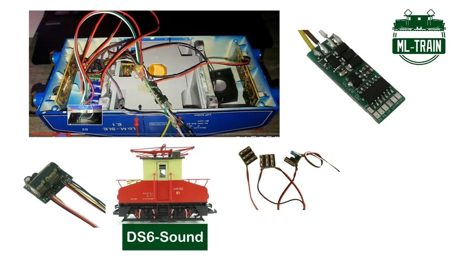

Das Video zeigt die Digitalisierung einer E-Lok Mixnitz Breitenau von LGB der Spur-G. In der E1-Lok wurde ein DRIVE-S Digitaldecoder, ein SX6 Soundmodul mit dem passendem 16 Bit Sound und für die Pufferung ein miniCap eingebaut. Die Digitalisierung mit den ML-Train Komponenten ist einfach machbar. Der Puffer hält mehrere Sekunden die Fahrspannung, sodass kleine Unterbrechungen in der Stromversorgung kein Problem sind, zum Beispiel beim überfahren von Weichen.
Digitalzentrale 8A + WLANmaus + 240 Watt Netzteil ML-Train 84006026
Lokdekoder DRIVE-S mit SUSI 2A ML-Train 84004503
Soundmodul SX6 E1 Mixnitz DS6 ML-Train 80609351
miniCap Spannungspuffer Powercap ML-Train 88201017
10x Platinenhalter mit Klebepad ML-Train 84004591
