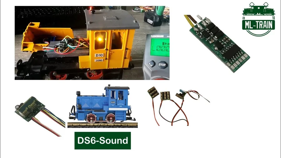

Digitalisierung Diesellok LGB mit DRIVE-S Decoder, SX6 Sound und miniCap
Das Video zeigt die Digitalisierung einer Diesellok von LGB. In der D10 wurde ein DRIVE-S Digitaldecoder, ein SX6 Sound und für die Pufferung ein miniCap eingebaut. Die Digitalisierung mit den ML-Train Komponenten ist einfach machbar. Der Puffer hält mehrere Sekunden die Fahrspannung, sodass kleine Unterbrechungen in der Stromversorgung kein Problem sind, zum Beispiel beim überfahren von Weichen.
