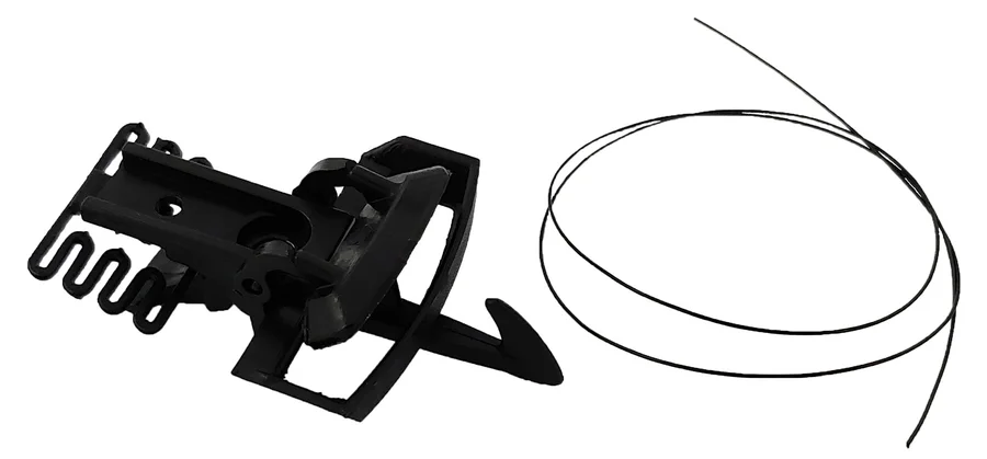

1x Kupplungsplatte, 1x Kupplungsbügel (Flaschenöffner), 1x Kupplungsstift, 1x Kupplungsfeder, 1x Kupplungshaken, 1x Schnur
Funktionsbeschreibung
Dieser automatische Entkuppler lässt sich ganz einfach durch die bisherigen Standardkupplungen ersetzen. Mit ihm ist es möglich, einfache und Doppelhaken zu entkuppeln. Die Kupplung entspricht der LGB Standardkupplung - jedoch mit aufgesteckter Entkupplungsplatte. Diese wird in den sogenannten Flaschenöffner eingehakt.
Funktionsumfang
  • Entkuppeln von Einfach- und Doppelhaken
  • Der Kupplungshaken bleibt seitlich beweglich, womit das Entkuppeln sogar in der Kurve möglich ist
  • Der Entkuppler lässt sich über einen handelsüblichen Servo (ML-Train 84003010) schalten
  • Die Kupplung kann in entkuppelter Stellung beliebig lange stehen bleiben
  • Anschluss
    Der Servo wird an geeigneter Stelle in der Lok angebracht. Die Angelschnur wird an der unteren Öse befestigt. Dabei ist zu beachten, dass der Schnur nicht allzu viel Spiel gegeben wird und sie nicht über eine scharfe Kante gerieben wird.
    Zum Schluss wird der Servo einfach mit dem Dekoder verbunden. Sie finden hier ebenso Servo, Servodecoder. Einige unserer Decoder (z. B. ML-Train 84004500) können auch direkt Servos betreiben.
