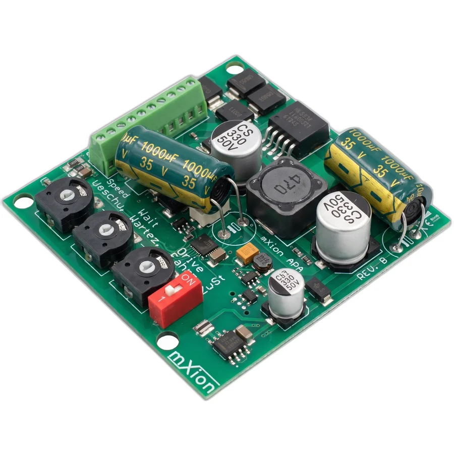

WEICHENAUSGANG
Integrierter Weichenausgang mit 700-ms-Schaltimpuls und automatischer Umpolung sorgt für sicheren Wechselbetrieb bei Doppelspulen- und EPL-Antrieben ohne Zusatzmodul.
SCHUTZFUNKTIONEN
Strom- und Temperaturüberwachung sowie Kurzschlussschutz sichern den Dauerbetrieb Ihrer Anlage und schützen Loks sowie Antriebe zuverlässig vor Schäden.
ZWISCHENHALT
Aktivierbare Zwischenhaltfunktion bei 50 % der Strecke im Zeitmodus ermöglicht realistische Fahrszenarien mit Zwischenstopp für Ihre Pendelzugstrecke.
DREI KONTAKTEINGÄNGE
Drei Eingänge für Richtungsumkehr und Zwischenhalte erlauben flexible Streckengestaltung und exakte Steuerung des Pendelbetriebs nach Ihren individuellen Vorgaben.

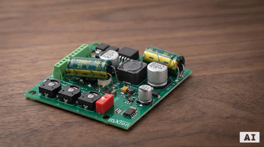

ANSCHLUSSTECHNIK
Rüttelfeste Schraubklemmen und drei Potentiometer mit rotem Wahlschalter garantieren eine dauerhaft stabile Verbindung im Innen- und Außeneinsatz.
  • 1x Analoge Pendelzugsteuerung
Die ML-Train Pendelzugsteuerung 84003018 ist für den professionellen Einsatz auf Spur-G-Anlagen konzipiert und bietet weit mehr als eine einfache Fahrtrichtungsumkehr. Mit ihrem umfangreichen Funktionsumfang richtet sie sich an Gartenbahn-Enthusiasten, die realistische Fahrszenarien mit Weichensteuerung und Zwischenhalten umsetzen möchten.
Weichensteuerung integriert
Der integrierte Weichenausgang liefert einen 700-ms-Schaltimpuls mit automatischer Umpolung. Damit lassen sich Doppelspulenantriebe und EPL-Weichenantriebe direkt ansteuern, ohne dass ein separates Weichendecoder-Modul erforderlich ist – eine deutliche Reduzierung des Verkabelungsaufwands auf der Anlage.
Digitale Feinjustierung über CV-Werte
Für erfahrene Anwender bietet das Modul zahlreiche Konfigurationsmöglichkeiten über CV-Programmierung: Anfahr- und Bremsverzögerung lassen sich über CV 24 einstellen, die elektronische Stromgrenze über CV 30 zwischen 0 und 5 Ampere festlegen. Der Weichenadress-Bereich reicht von 1 bis 2048 und ist über CV 18 zwischen Standard-Norm und Roco/Fleischmann-Format umschaltbar.
Automatisierter Fahrplanbetrieb
Über die Modellbahnzeit (CV 25-29) lässt sich ein automatisierter Zeitplanbetrieb realisieren. So können mehrere Pendelzugstrecken zeitlich koordiniert werden, was besonders bei größeren Gartenbahn-Anlagen mit mehreren Streckenabschnitten von Vorteil ist.
  • Programmiersperre über CV 15/16 als Schlüssel/Schloss-System (Standardwert 95)
  • Firmware-Update über PC-Programmiergerät oder Herstellerservice möglich
  • Status-LED zeigt Digitalbetrieb und Kurzschluss zuverlässig an
  • Sichere Halt-Funktion: bei digitaler Deaktivierung wird der nächste Endbahnhof angefahren
Betriebssicherheit im Außeneinsatz
Der Betriebstemperaturbereich von -20 °C bis +80 °C und die geringe Eigenstromaufnahme von 20 mA (ohne Funktionsausgänge) machen das Modul auch für dauerhaft installierte Außenanwendungen an einem geschützten Platz geeignet.
Fehlerbehebung bei Kurzschluss
Im Falle eines Kurzschlusses muss das Modul stromlos geschaltet werden, um die Schutzfunktion zurückzusetzen – ein einfacher und nachvollziehbarer Vorgang für den Anwender.
Montage in bestehende Anlagen
Dank der Kompatibilität zur direkten Schraubmontage in LGB-Prellböcken lässt sich das Modul platzsparend und unauffällig in bestehende Streckenabschnitte integrieren.
Bei Fragen zur CV-Programmierung oder Weichenanbindung unterstützt Sie unser kostenloses Experten-Wiki mit Anleitungsvideos sowie unser aktives Kunden-Forum – direkt verlinkt in diesem Produkttext.

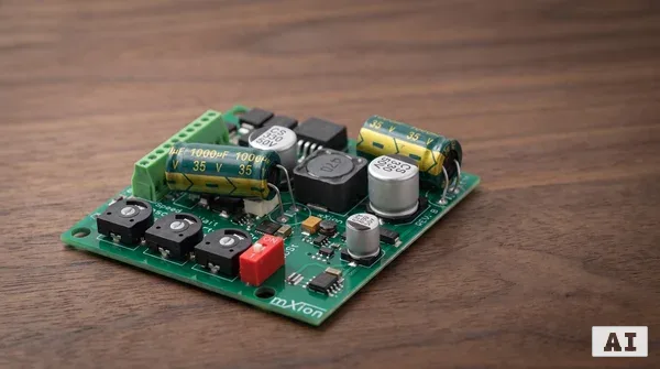

Analoge Pendelzugsteuerung 5 A für Spur-G mit Anfahr- und Bremsverzögerung ML-Train 84003018  - Detaillierte Übersicht
Die ML-Train Pendelzugsteuerung 84003018 steuert Lokomotiven, Seilbahnen und Kirmesanlagen zuverlässig im Pendelbetrieb - digital und analog. Mit einem maximalen Ausgangsstrom von 5 Ampere und stufenlos einstellbaren Geschwindigkeiten ist das Modul für den anspruchsvollen Einsatz auf der Gartenbahn in Spur G konzipiert.
  • Fahrzeit- und Wartezeit frei programmierbar für individuelle Fahrpläne
  • Sanftanlauf und Softstop schonen Getriebe und Antriebstechnik
  • Integrierter Weichenausgang mit automatischer Umpolung
  • Kurzschluss- und Temperaturüberwachung für sicheren Betrieb
  • Kompatibel mit DCC- und Motorola-Digitalprotokollen
Dank der rüttelfesten Schraubklemmen und der Eignung für Innen- und Außenbereich lässt sich das Modul dauerhaft in Ihre Anlage integrieren.

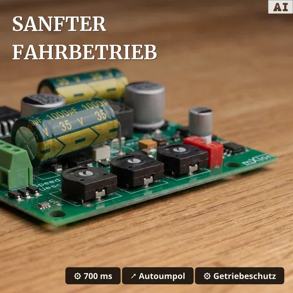

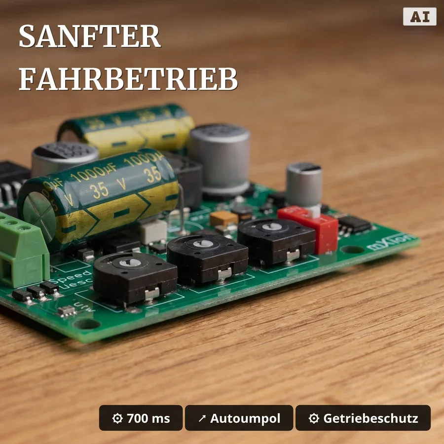

Analoge Pendelzugsteuerung 5 A für Spur-G mit Anfahr- und Bremsverzögerung ML-Train 84003018  - Sanfter Fahrbetrieb
Sanfter Fahrbetrieb
Sanftanlauf und sanftes Abbremsen schonen das Getriebe Ihrer Spur-G-Lokomotive. Die analoge Pendelzugsteuerung ermöglicht dadurch einen kontrollierten, gleichmäßigen Fahrbetrieb.
Sanfter Fahrbetrieb

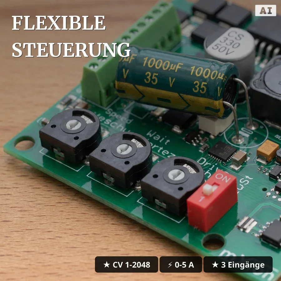

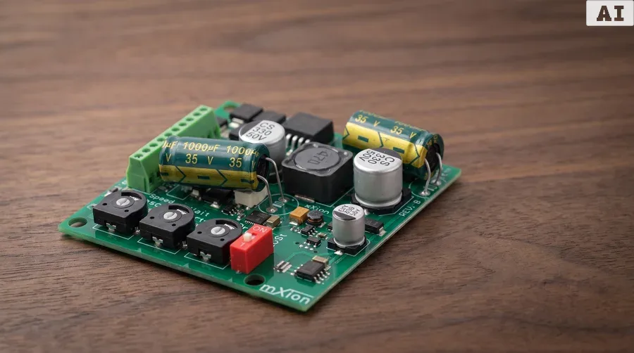

Analoge Pendelzugsteuerung 5 A für Spur-G mit Anfahr- und Bremsverzögerung ML-Train 84003018  - Flexible Steuerung
Flexible Steuerung
Die Pendelzugsteuerung ermöglicht stufenlose Geschwindigkeitswahl in bis zu 255 Schritten. Fahrzeiten von 1 bis 127 Sekunden und Wartezeiten bis 4 Minuten passen Sie flexibel an.
Flexible Steuerung

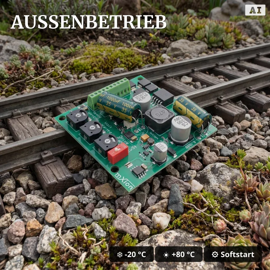

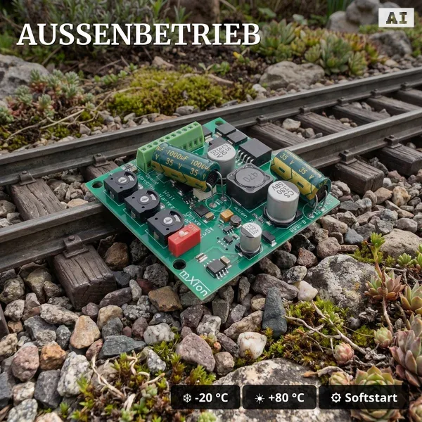

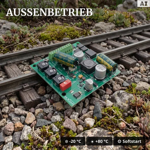

Analoge Pendelzugsteuerung 5 A für Spur-G mit Anfahr- und Bremsverzögerung ML-Train 84003018  - Außenbetrieb
Außenbetrieb
Der Betriebstemperaturbereich von -20 °C bis +80 °C ermöglicht den dauerhaften Einsatz an einem geschützten Platz im Außenbereich. So bleibt die Steuerung auch bei wechselnden Witterungsbedingungen funktionsfähig.
Außenbetrieb

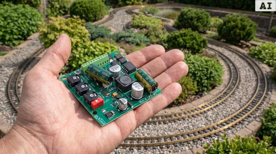

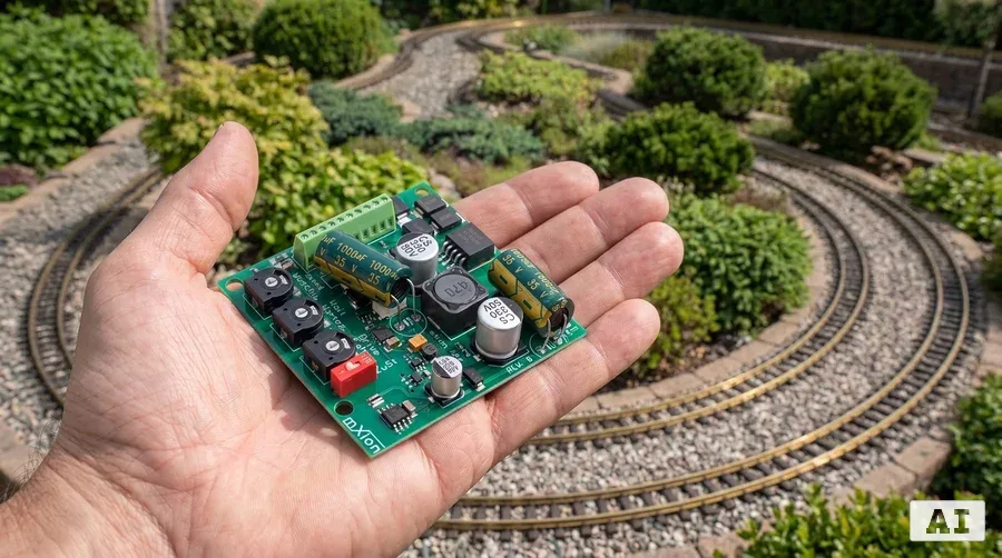

Für jede Pendelstrecke
Analoge Pendelzugsteuerung 5 A für Spur-G mit Anfahr- und Bremsverzögerung ML-Train 84003018  - Für jede Pendelstrecke
