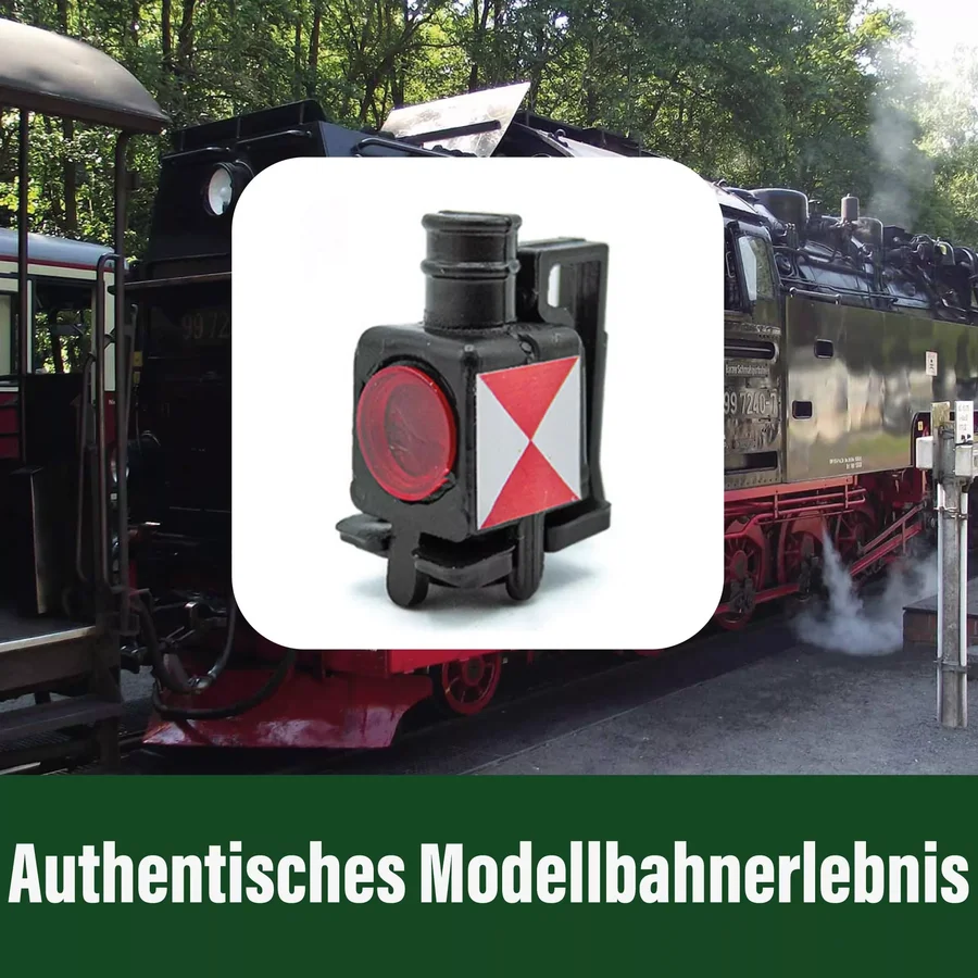

Authentisches Modellbahnerlebnis - Energiesparende LED-Beleuchtung - Unauffälliges Design, kein auffälliger Lampensockel sichtbar

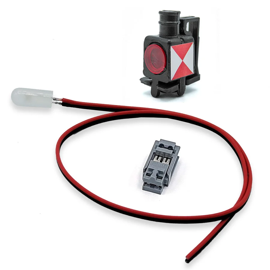

1x Zugschlussbeleuchtung, 1x LED 6,5 mm warmweiß mit 30 cm Kabel, 1x Randverbinder-Stecker
Erleben Sie ein authentisches Modellbahnerlebnis mit der LED-Zugschlussbeleuchtung europäisch 7-24 V für LGB Spur-G (ML-Train 83802041). Die nostalgische Zugschlusslampe im originalen Design sorgt für ein realistisches Erscheinungsbild und passt perfekt an viele Spur-G Wagen. Die Lampe wird fertig aufgebaut mit LED zum Anschluss an 5 - 24V geliefert und kann einfach montiert werden. Genießen Sie die vorbildgetreue Beleuchtung mit Nachtbetrieb und Warnmarkierung für den Tagbetrieb. Integrieren Sie das Zugschlusslicht problemlos in Ihr Modellbahnsystem, indem Sie es mit den Randverbindern an die ML-Train Wagenbeleuchtungs-Sets anschließen. Entdecken Sie die Freude an einem detailreichen und stimmungsvollen Modellbahn-Erlebnis!
Die europäische Zugschlusslampe im originalen Design sorgt für ein realistisches und nostalgisches Modellbahnerlebnis. Das Vorbild ist die Petroleum Eisenbahner-Laterne DB 76.

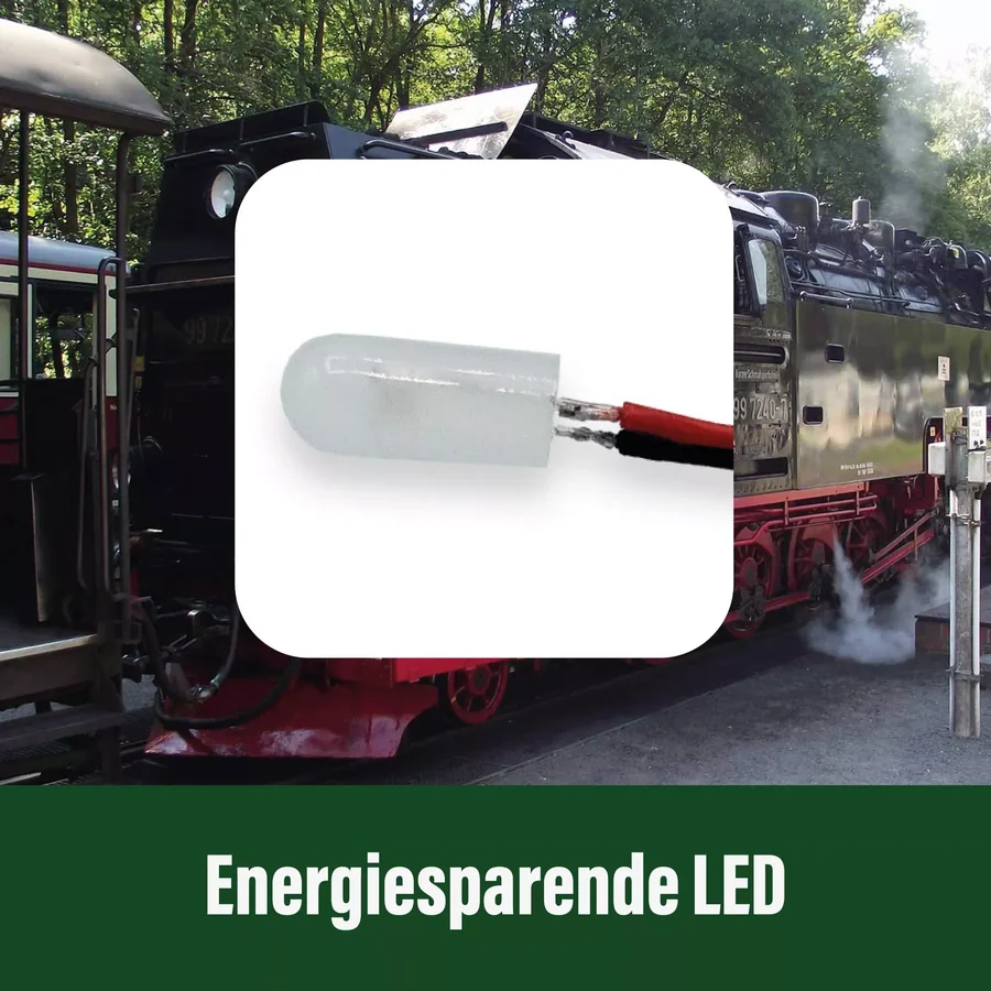

Sparen Sie Energie und erhöhen Sie die Lebensdauer Ihrer Beleuchtung durch den Einsatz von stromsparenden LEDs.

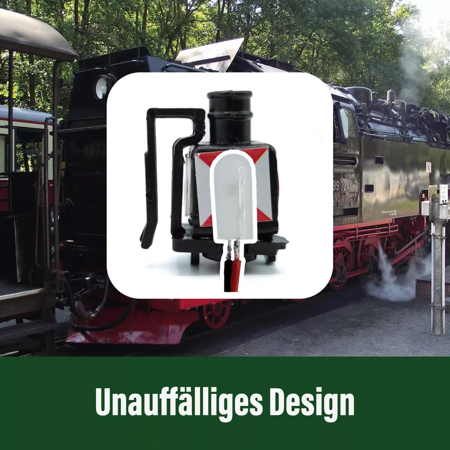

Durch die LED-Technologie bleibt der Lampensockel im Zugschlusslicht unauffällig, wodurch das Gesamtbild noch authentischer wirkt.

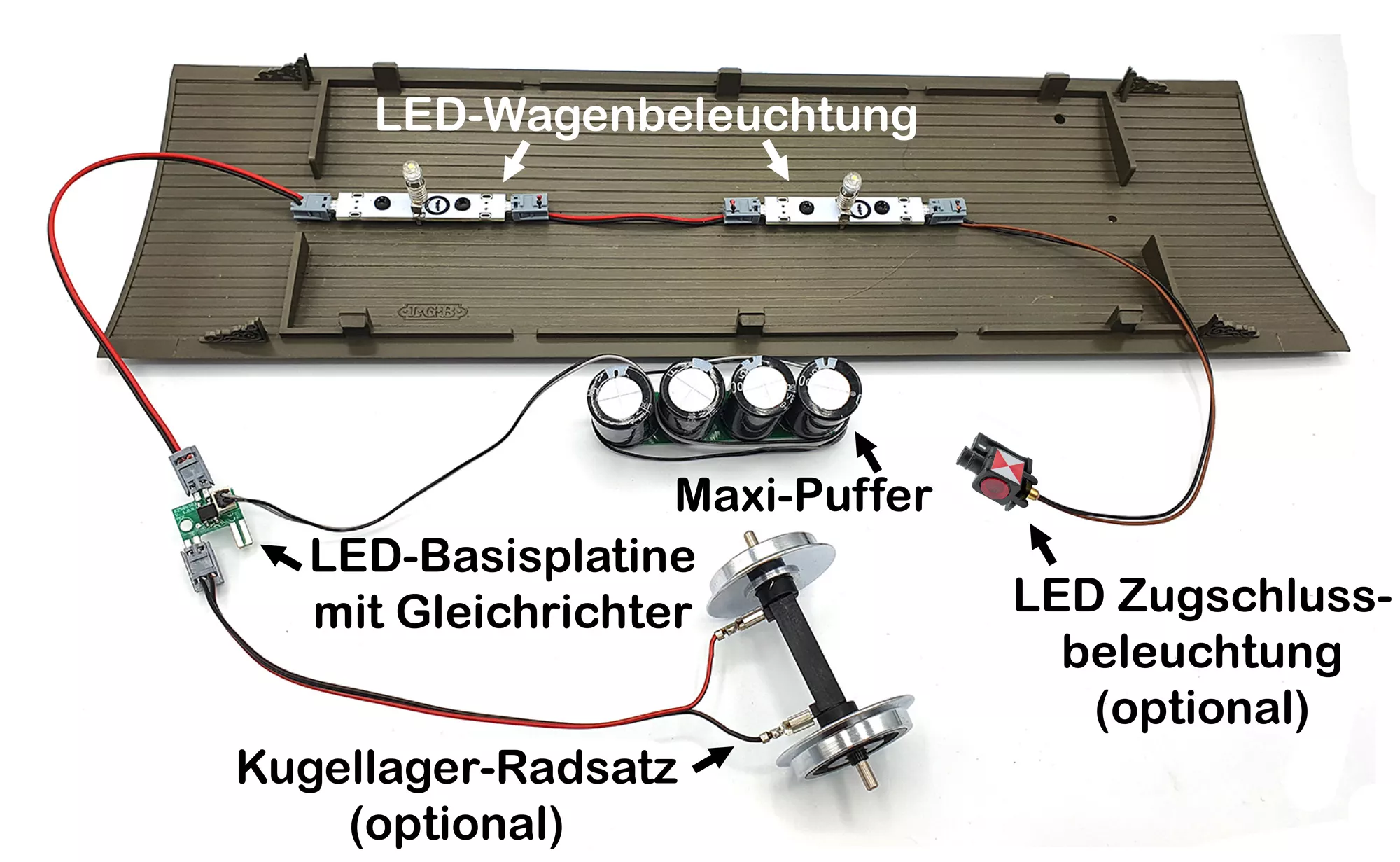

    Schritt 1: Entfernen der alten Zugschlussleuchte (falls vorhanden)
    Falls Ihr Wagen bereits mit einer Zugschlussleuchte ausgestattet ist, entfernen Sie diese vorsichtig. Lösen Sie hierfür die Schrauben oder Halterungen, die die Leuchte am Wagen befestigen, und trennen Sie die Kabelverbindungen.
    Schritt 2: Montieren der neuen Zugschlussleuchte
    Nehmen Sie die neue LED-Zugschlussleuchte und platzieren Sie diese an der gewünschten Position am Ende Ihres Wagens.
    Schritt 3: Verkabelung
    Führen Sie die Kabel der LED-Zugschlussleuchte durch den Wagen und verbinden Sie sie mit der entsprechenden Stromquelle. Je nach verwendetem Beleuchtungs-Set (z.B. ML-Train 83801909, 83801808 oder 83801707) können Sie die Zugschlussleuchte einfach mit dem Randverbinder anschließen. Achten Sie darauf, die Polarität der Kabel korrekt zu verbinden.
    Schritt 4: Funktionstest
    Schließen Sie den Wagen wieder an die Stromversorgung an und testen Sie die Funktion der LED-Zugschlussleuchte. Stellen Sie sicher, dass das Licht gleichmäßig leuchtet und bei Nachtbetrieb gut sichtbar ist.
    Schritt 5: Abschlussarbeiten
    Sobald Sie mit dem Ergebnis zufrieden sind, montieren Sie alle abgenommenen Teile des Wagens wieder und bringen Sie den Wagen zurück auf die Schienen. Jetzt können Sie die verbesserte Zugschlussbeleuchtung in Betrieb nehmen und das realistische Erscheinungsbild Ihres Zuges genießen.
    Hinweis
    Die LED-Zugschlussbeleuchtung ist für Spannungen von 5 bis 24 Volt geeignet und kann sowohl im Digital- als auch im Analogbetrieb verwendet werden.
    Das Zugschlusslicht können Sie einfach mit dem Randverbinder an die folgenden ML-Train Wagenbeleuchtungs-Sets anschließen:
    LED Beleuchtungs-Set für kurze und lange Wagen ML-Train 83801001
    Beleuchtungs-Set für kurze Wagen analog ML-Train 83201023
    Beleuchtungs-Set für lange Wagen analog ML-Train 83201024
    Aufbau-Beispiel
    Technische Daten der LED
  • Höhe der der Lampe: 13,9 mm
  • Sockeldurchmesser: 6,5 mm
  • Betriebspannung: 5 - 24 Volt (DC, DCC)
  • Leuchtfarbe: warmweiß
  • Anschlussleitung: 30 cm
