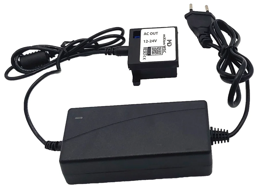

Vielseitiger Spannungswandler
Wandelt Wechselstrom zuverlässig in 24 V Gleichstrom um – ideal zur Stromversorgung von digitalen Modulen, Decodern oder Weichenantrieben.
Für Gartenbahn optimiert
Perfekt für den Einsatz bei großen Spurweiten wie Spur G – kompatibel mit LGB, PIKO oder anderen gängigen Außensystemen.
Platzsparende Bauform
Kompaktes Design für die einfache Montage im Schaltschrank, Technikgehäuse oder direkt unter der Anlage.
Hohe Stromstabilität
Liefert bis zu 2 A Dauerstrom bei konstanter Spannung – ideal für gleichmäßige Versorgung auch unter Volllast.
Robust und sicher
Das vergossene Gehäuse schützt vor Feuchtigkeit und Staub – optimal für langfristigen Einsatz im Innen- und Außenbereich.
1x Wechselstromconverter, 1x Schaltnetzteil 2 A 24 V
Funktionsbeschreibung
Der Converter ist ein universell einsetzbarer Wechselstromwandler, welcher Gleichstrom des beiliegenden 2 A Netzteil 24 V in einen 2 A 24 V Wechselstrom (AC) wandelt. Mit diesem Wechselstrom lassen sich viele nützliche Sachen auf der Modellbahn verwirklichen, da viele Geräte historisch bedingt immer noch Wechselstrom brauchen. Beispiele sind dafür: Weichenschaltpulte, Motoren für Bahnschranken, Windmühlen und vieles mehr (insbesondere Herstellerfirma Faller® und Pola-G®). Möchte man diesen Wechselstrom effizient auf Verbraucher digital schalten, empfehlen wir unseren 6-Kanal Relaisdecoder (ML-Train 84004408), welcher den Wechselstrom galvanisch getrennt über Relais schaltet und man somit Verbraucher separat an- und ausschalten kann. Der Converter überwacht Temperatur und Strom.

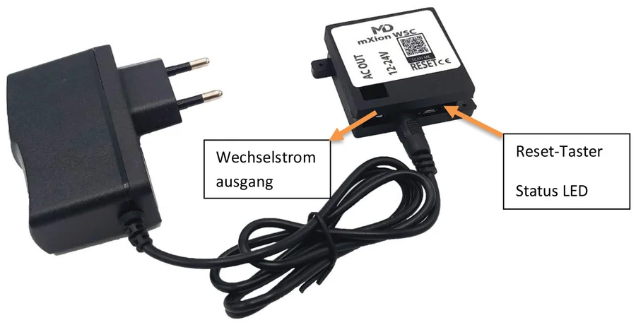

Reset + Status LED
  • Langsames Blinken = Übertemperatur, warten auf Abkühlung
  • Schnelles Blinken = Kurzschluss -> Resett-Taste drücken zum Wiederherstellen
  • Technische Daten
  • Eingangsspannung: max. 24 V DC
  • Ausgangsspannung: 24 V AC
  • Ausgangsstrom: max. 5 A
  • 4 x 3,8 x 2,5 cm
    Bedienungsanleitung
    Der Converter wechselt Gleichstrom mit dem Schaltnetzteil in Wechselstrom um.
