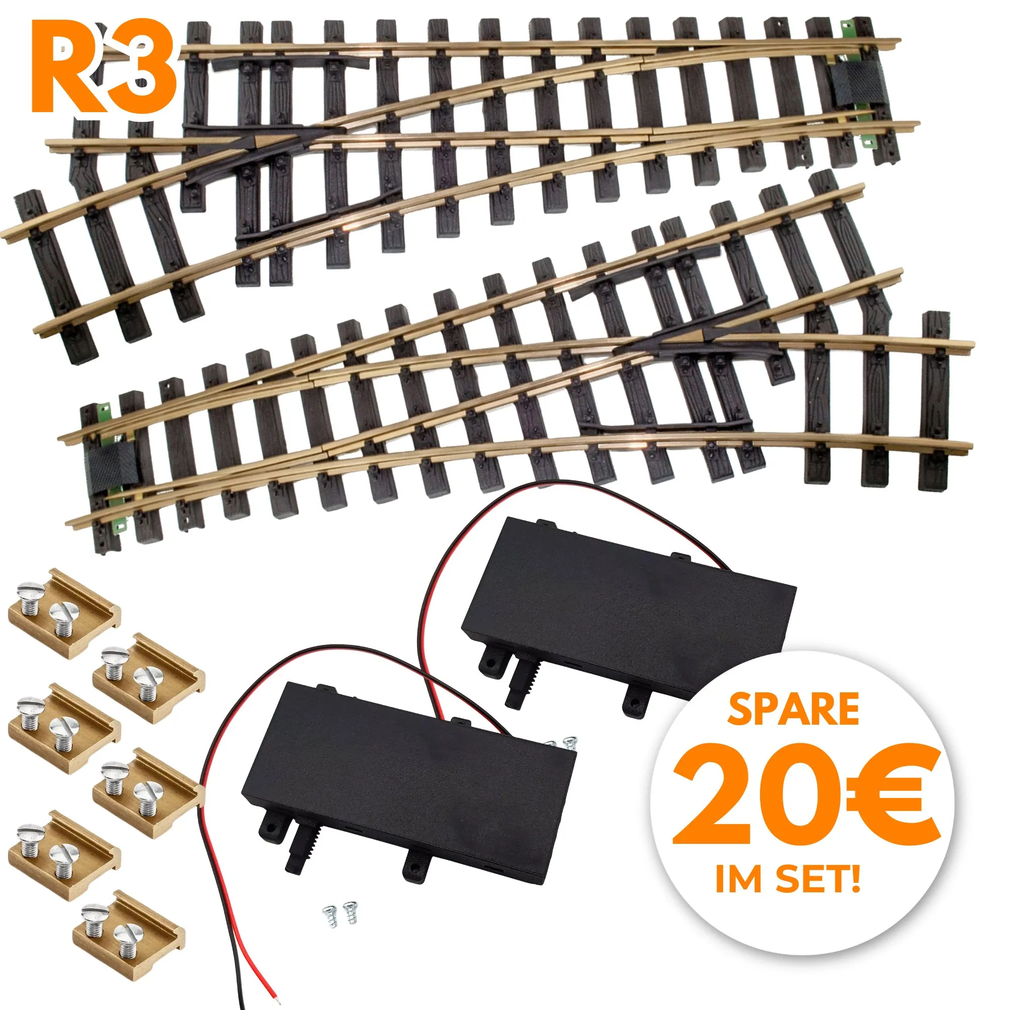

2x Weiche R3 links und rechts Radius 120 cm mit 2x DIGITAL-Antriebe
8200249
UVP: 249,95 €
229,95
Weichen-Set R2 für Spur G
Enthält eine linke und eine rechte Weiche mit 90 cm Radius aus solidem Messingprofil auf HDPE-Gleisbett – ideal für langlebigen Außeneinsatz auf Gartenbahnanlagen.
Digitale Weichenantriebe inklusive
Zwei leistungsstarke Antriebe mit Metallgetriebemotor und integriertem DCC-Decoder ermöglichen präzises Schalten im Digital- und Analogbetrieb.
Einfache Montage mit Schraubverbindern
Sechs 15 mm lange Schraubschienenverbinder mit Schwalbenschwanzführung sorgen für stabile Verbindungen und lassen sich bequem von oben montieren.
Programmierbare Funktionen direkt am Gleis
Stellzeit, Geschwindigkeit und CV-Werte können individuell angepasst werden – die Programmierung ist direkt am Hauptgleis möglich, ohne Ausbau des Antriebs.
Kompatibel mit vielen Spur-G-Systemen
Geeignet für Gleise und Weichen von ML-Train, Märklin (LGB), Piko und Train Line – perfekt für digitale Gleissteuerung im Garten.

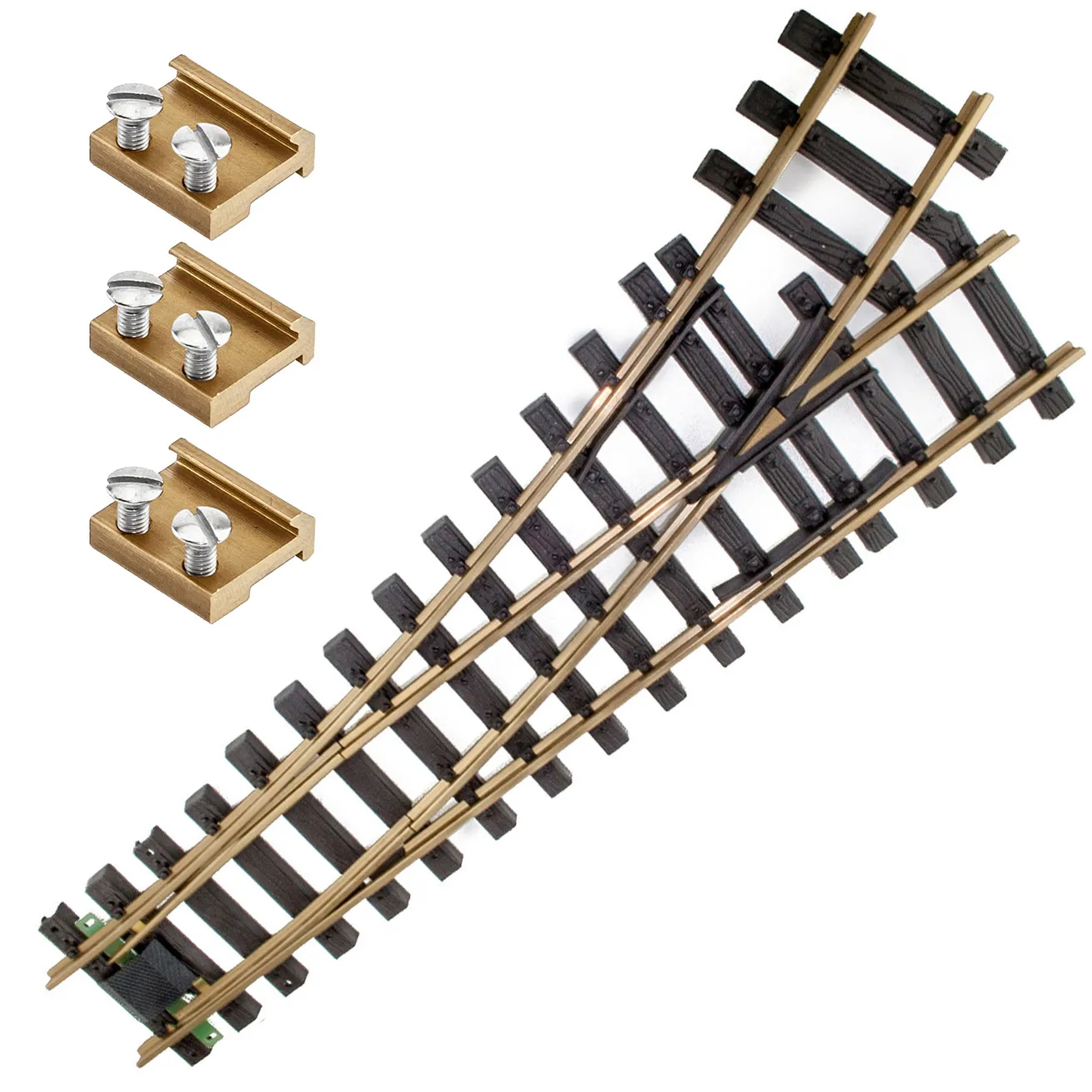

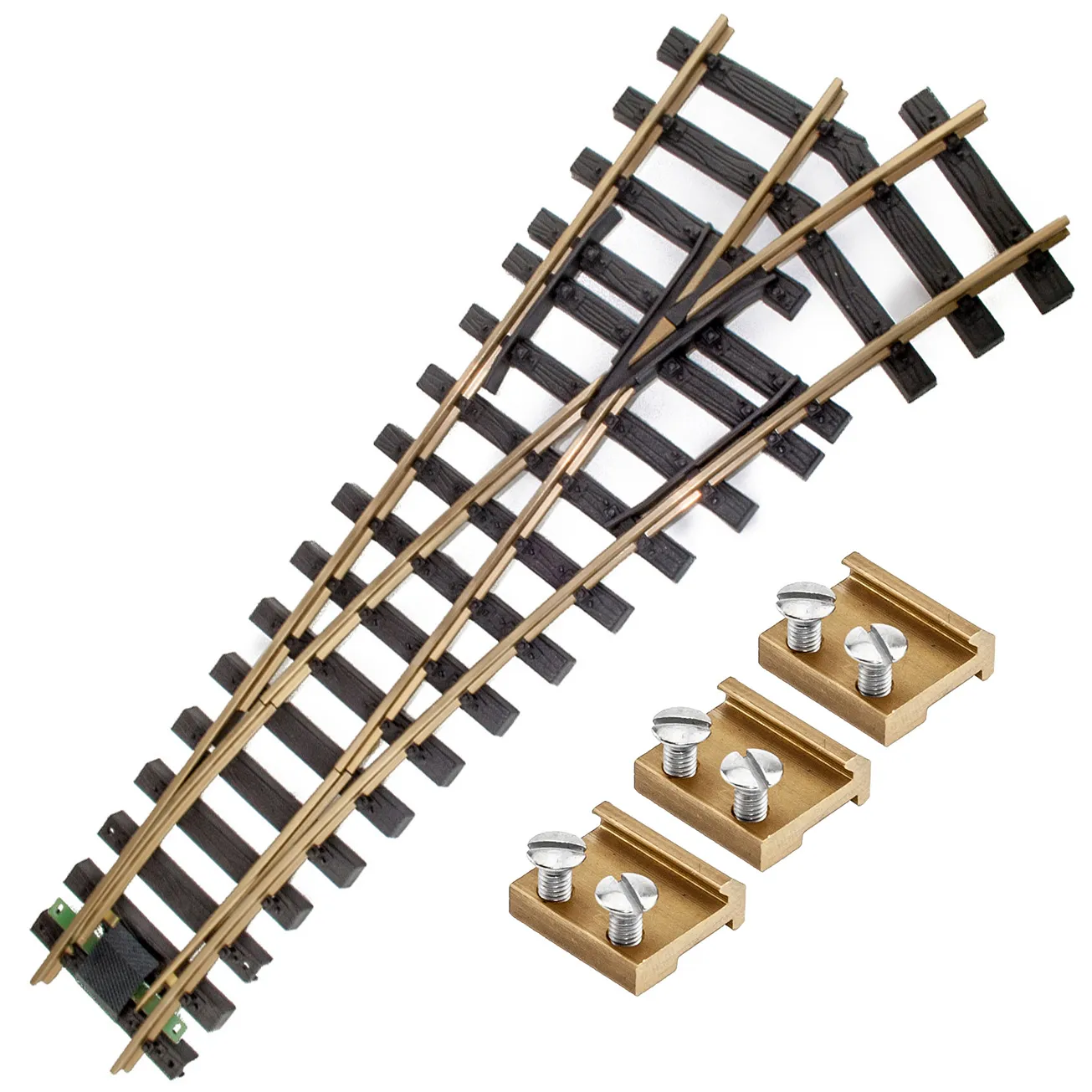

1x Weiche links + rechts R3 120 cm, 6x Schienenverbinder 15 mm, 2x Weichenantrieb
Dieses Set beinhaltet zwei Weichen (je eine linke und rechte Ausführung, R3 mit 120 cm Radius), sechs Schraubschienenverbinder (15 mm) sowie zwei digitale Weichenantriebe vom Typ TL von ML-Train.
1x Weiche links + rechts Messing R3 120 cm mit Verbinder ML-Train 8921255/8921265
Die robusten R3-Weichen mit einem Radius von 1200 mm bestehen aus einem hochwertigen Messingprofil, das in ein widerstandsfähiges HDPE-Gleisbett eingelassen ist. Sie eignen sich optimal für den Einsatz auf Gartenbahn-Anlagen der Spur G und bieten ausgezeichnete Laufeigenschaften – auch bei schweren oder langen Lokomotiven.
Zur sicheren Verbindung der Gleisstücke liegen sechs Schraubschienenverbinder mit 15 mm Länge und präziser Schwalbenschwanzführung bei. Die Montage erfolgt bequem von oben – ganz ohne Aufbiegen der Profile.

2x Digitaler Weichenantrieb TL für Spur G Train Line 84020002
Die enthaltenen TL-Weichenantriebe vom Typ ML-Train 84020002 sind mit einem leistungsstarken Metallgetriebemotor ausgestattet und lassen sich mit vielen gängigen Spur-G-Weichen kombinieren – z. B. von ML-Train, Märklin (LGB) oder Piko. Das komplett geschlossene Gehäuse schützt die interne Elektronik zuverlässig vor Feuchtigkeit und Schmutz – ideal für den Outdoor-Einsatz.
Funktionen
Der Anschluss erfolgt direkt am digitalen Gleis. Die Antriebe sind sowohl für den Digital- als auch für den Analogbetrieb geeignet. Im Digitalmodus übernimmt ein integrierter DCC-Decoder die Steuerung. Die Stellzeit (CV 124) und die Geschwindigkeit (CV 122) können individuell angepasst werden.
Der Antrieb kann wahlweise auf der linken oder rechten Seite der Weiche montiert werden.
Programmieroptionen
Unterstützt werden bitweise Programmierung, Registerzugriff, POM sowie eine Programmiersperre (CV 15/16). Die Konfiguration kann auch direkt auf dem Hauptgleis erfolgen – ohne andere Decoder zu beeinflussen.
Technische Daten
  • Spannung DC/DCC: 10–27 V
  • Spannung AC: 5–18 V
  • Stromaufnahme: 5 mA (ohne Funktionsausgänge)
  • Max. Funktionsstrom A1: 0,1 A
  • Max. Funktionsstrom SW1: 0,5 A
  • Temperaturbereich: –20 bis +85 °C
  • Bedienungsanleitung mit CV-Werten
