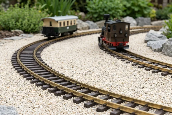

Wie kehrschleifenmodul bei gartenbahn digital richtig anschließen – Detailansicht

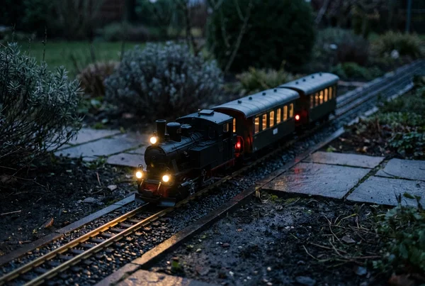

Wie kehrschleifenmodul bei gartenbahn digital richtig anschließen in der Praxis
