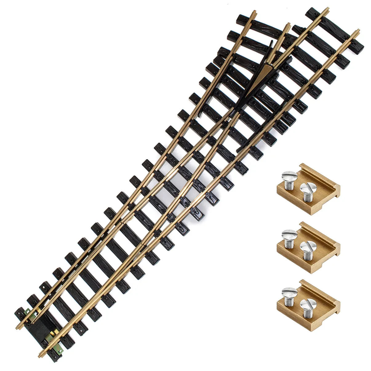

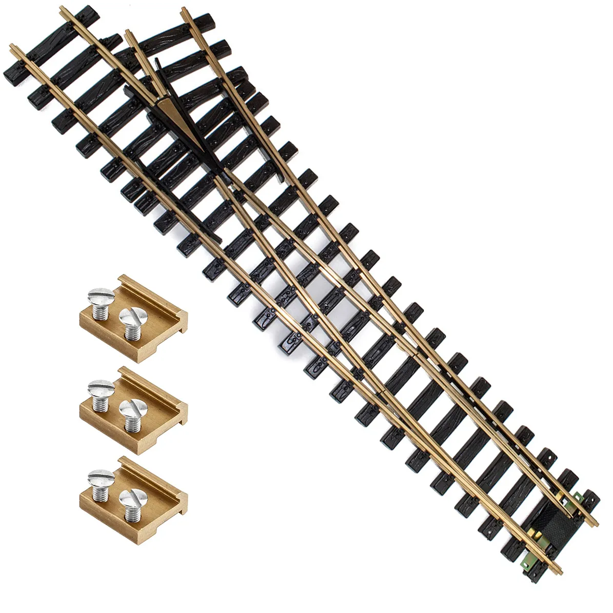

1x Weiche links + rechts Messing R5 210 cm mit Verbinder ML-Train 8922155/8922165
Die großzügig gebogenen Weichen mit einem Radius von 2100 mm verfügen über ein stabiles Messing-Schienenprofil auf einem widerstandsfähigen HDPE-Gleisbett. Sie sind optimal für den Einsatz auf Spur-G-Gartenbahnanlagen geeignet und ermöglichen ruhige und zuverlässige Fahreigenschaften – auch für große Lokomotiven.
Die beiliegenden Schraubschienenverbinder (15 mm) mit Schwalbenschwanzprofil garantieren eine dauerhafte und belastbare Verbindung. Die Montage erfolgt bequem von oben, ganz ohne Aufbiegen der Profile.
