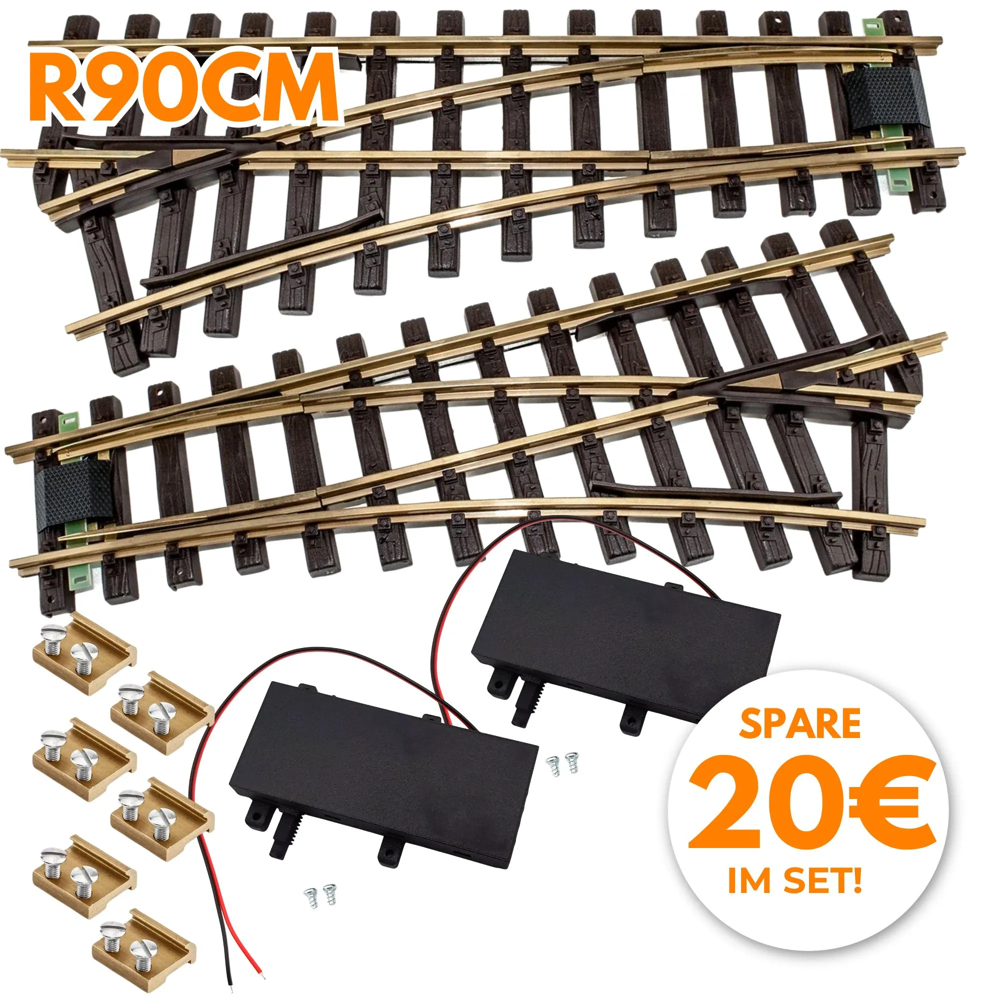

2x Weiche links und rechts Radius 90 cm mit 2 x DIGITAL-Antriebe
8200250
UVP: 249,95 €
229,95
Robuste Messingweichen für Spur G
Enthält eine linke und eine rechte Weiche mit 90 cm Radius aus massivem Messingprofil auf HDPE-Gleisbett – ideal für langlebigen Außeneinsatz auf Gartenbahnanlagen.
Digitale Weichenantriebe inklusive
Zwei leistungsstarke Antriebe mit Metallgetriebemotor und integriertem DCC-Decoder ermöglichen präzises Schalten im Digital- und Analogbetrieb.
Einfache Montage mit Schraubverbindern
Sechs 15 mm lange Schraubschienenverbinder mit Schwalbenschwanzführung sorgen für stabile Verbindungen und lassen sich bequem von oben montieren.
Programmierbare Funktionen direkt am Gleis
Stellzeit, Geschwindigkeit und CV-Werte können individuell angepasst werden – die Programmierung ist direkt am Hauptgleis möglich, ohne Ausbau des Antriebs.
Kompatibel mit vielen Spur-G-Systemen
Geeignet für Gleise und Weichen von ML-Train, Märklin (LGB), Piko und Train Line – perfekt für digitale Gleissteuerung im Garten.
1x Weiche links + rechts 90 cm, 6x Schienenverbinder 15 mm, 2x Weichenantrieb
Dieses Set besteht aus zwei Weichen (eine links, eine rechts, 90 cm), sechs Schraubschienenverbindern (15 mm) sowie einem digitalen Weichenantrieb TL von ML-Train.

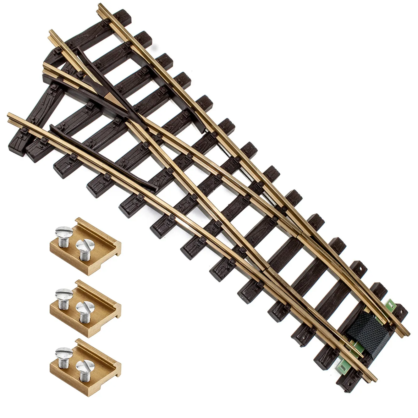

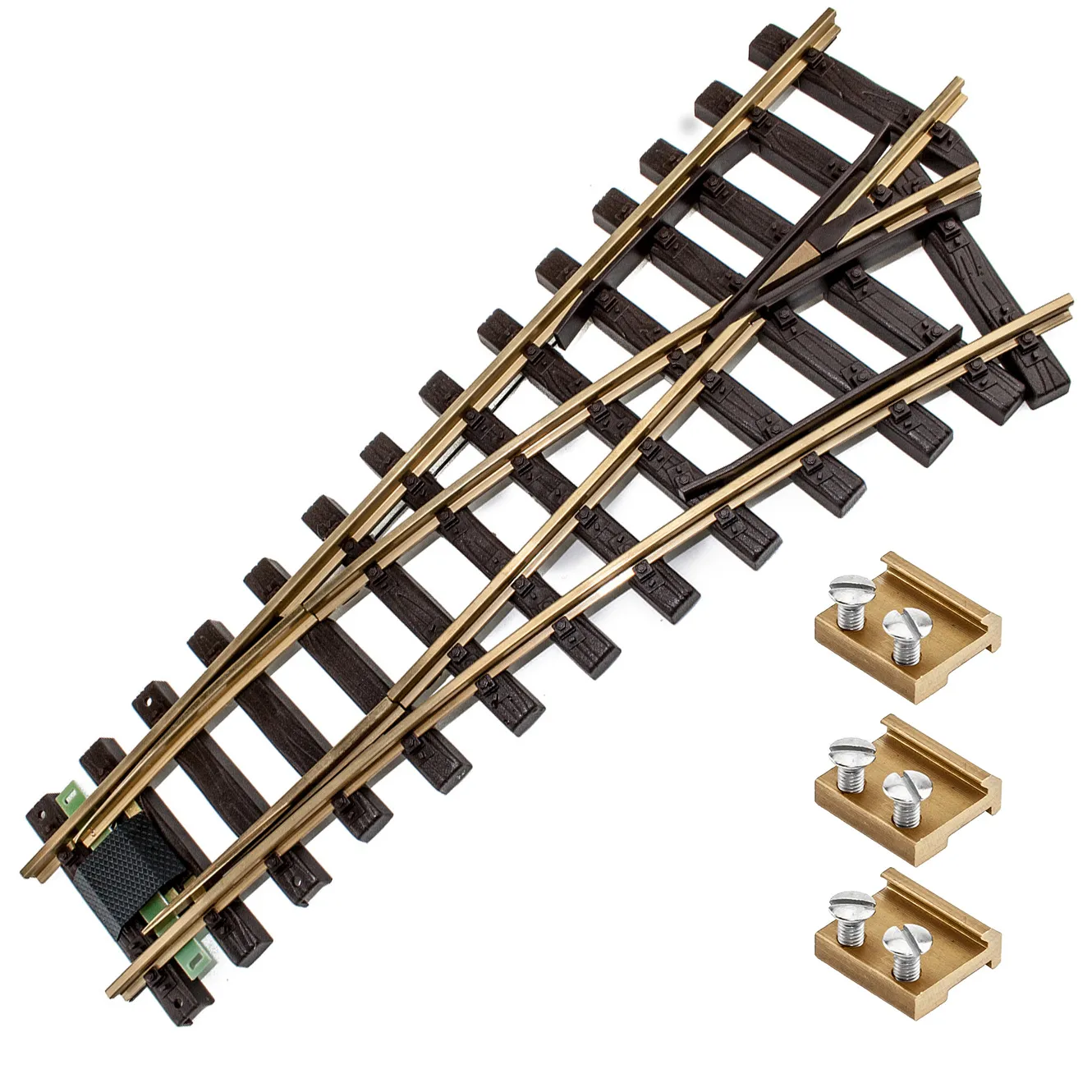

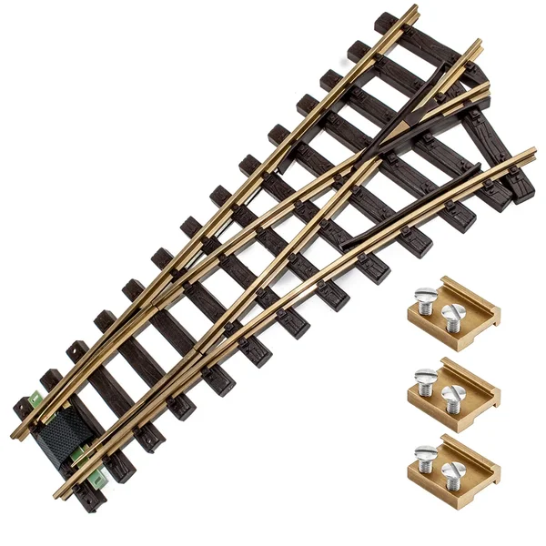

1x Weiche links + rechts Messing 90 cm mit Verbinder ML-Train 8912955/8912965
Die links- und rechtsgeführten Weichen mit einem Radius von 900 mm sind aus robustem HDPE-Gleisbett und hochwertigen Messing-Schienenprofilen gefertigt. Sie bieten ausgezeichnete Laufeigenschaften für Loks verschiedenster Baugröße und sind ideal für den Gartenbahnbetrieb im Maßstab Spur G.
Zur sicheren Verbindung liegen sechs 15-mm-Schraubschienenverbinder mit Schwalbenschwanzführung bei. Diese ermöglichen eine stabile Montage von oben – ganz ohne das Aufspreizen der Profile.
Hinweis: Im Lieferumfang sind keine Lötösen (z. B. ML-Train 8900110) und keine Stromkabel (z. B. ML-Train 8150160) enthalten.
