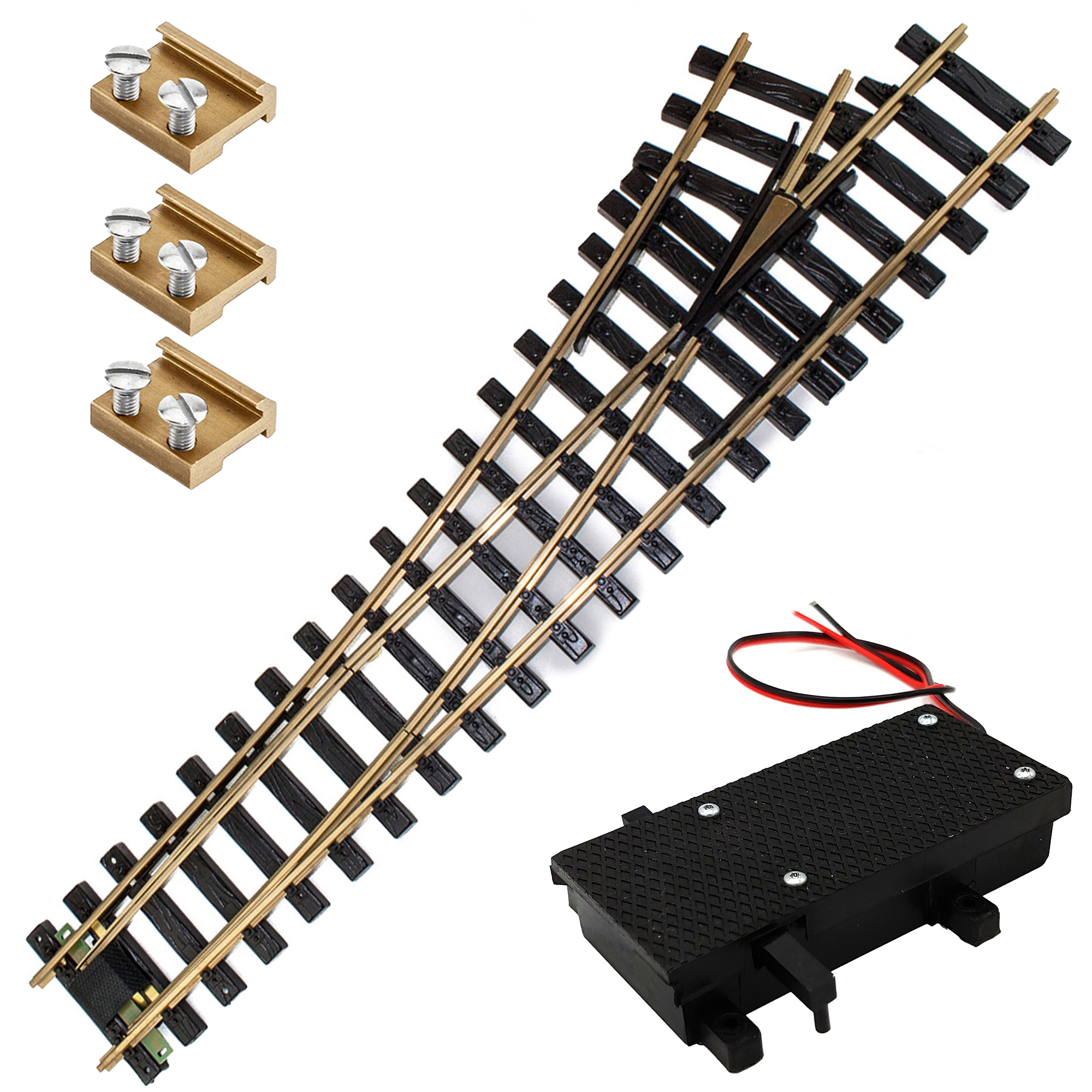

Weiche links Set Messing R5 210 cm mit digitalen Weichenantrieb ML-Train 8930018
8930018 | EAN: |
1x Weiche links Messing R 5,
3x Schraubschienenverbinder,
1x Weichenantrieb digital

Die ML Train Weiche ist mit einer verschraubten Konstruktion ausgestattet, die für hohe Stabilität sorgt und gleichzeitig eine einfache Wartung ermöglicht. Das Herzstück aus massivem Messing gewährleistet eine gleichmäßige und verlustfreie Stromübertragung über den gesamten Weichenbereich. Eine integrierte Lötöse ermöglicht eine gezielte Herzstückpolarisierung, wodurch auch bei langsamer Fahrt eine zuverlässige Spannungsversorgung sichergestellt ist – ideal für empfindliche Lokomotiven.
Dieses Set enthält eine Weiche (links, R5 210 cm) inklusive drei Schraubschienenverbindern (15 mm) sowie einen digitalen Weichenantrieb mit Herzstückrelais ML-Train 84004107.
1x Weiche links Messing R5 mit Verbinder ML-Train 8922155
Die großzügig dimensionierte R5-Weiche mit einem Radius von 2100 mm ist für vorbildnahe Abzweigungen konzipiert. Das massive Messing-Schienenprofil in Kombination mit dem UV- und witterungsbeständigen HDPE-Gleisbett sorgt für maximale Stabilität im dauerhaften Außeneinsatz.
Drei Schraubschienenverbinder mit 15?mm Länge und Schwalbenschwanzführung gewährleisten eine stabile, elektrische Verbindung und lassen sich bequem von oben montieren – ohne Auftrennen der Schienenprofile. Zwei Lötösen (ML-Train 8900110) ermöglichen die einfache Anbringung des Verbindungskabels (ML-Train 8150160).

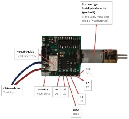

1x Digitaler Weichenantrieb Spur-G wetterfest mit Herzstückrelais ML-Train 84004107
ACHTUNG! Endlagen werden automatisch erkannt, die Aufschneidfunktion ist digital aktivierbar – manuelles Einstellen entfällt.
Funktionsbeschreibung
Kompakter, wetterfester Motorantrieb für Weichen und Signale mit zwei Funktionsausgängen (z. B. für Laternen). Die integrierte Herzstückpolarisation erfolgt direkt über ein eingebautes Relais. Bei Kurzschluss genügt das Vertauschen der Anschlussleitungen. Endlagen erkennt der Antrieb selbst; die Aufschneidfunktion lässt sich via CV aktivieren.
Für LGB-Entkuppler: CV 49 Bit 0/1 schaltet das „E“-Symbol am Gleis synchron zur Weichenstellung. Die Startposition (SW1) legt beim Einschalten automatisch einen definierten Zustand fest – auch invertierbar.
Hinweise
Spannung vor dem Anschluss prüfen – Fehlanpassung kann Schäden verursachen. Keine Haftung bei Missachtung. Weichenadresse: CV 120/121 (bei Adressen < 256 genügt CV 121). Firmware ggf. aktualisieren. Werkseitige CV-Werte beachten.
Funktionsumfang
DC/AC/DCC/MM/mfx-Betrieb, NMRA-DCC-kompatibel mit RailCom® Auch analog nutzbar (z. B. EPL-Systeme) Wetterfestes ABS-Gehäuse mit Burggrabenprinzip Unterstützt LGB-Laternen, Zusatzschalter und Signale 2 Kontakteingänge für manuelle Schaltung Schaltgeschwindigkeit einstellbar (CV122) Getriebemotor mit robustem Metallgetriebe CV118 für Aufschneidfunktion, automatische Endlagenerkennung 2 verstärkte Ausgänge (z. B. für Laterne oder Heizung) Herzstückpolarisation über Relais, auch separat schaltbar Startposition und Ausgänge konfigurierbar und invertierbar Integrierter Lichtsignal- und Entkupplermodus Reset-Funktion, Funktionsmapping, bis zu 2048 Adressen Programmierbar via CV, POM oder bitweise – auch ohne Last
Anschlussbuchsen
Verbraucher an A1/A2 und DEC+ anschließen. Fahrweg-Erkennung erfolgt automatisch. Aufschneiden über CV118 aktivierbar.
Kontakteingänge
K1 und K2 für Taster, Schalter, Reedkontakte etc. Nicht direkt mit Digitalgleis verbinden – Schutz durch 10 kΩ-Widerstand oder Diode erforderlich. Jeder Eingang löst eine gezielte Fahrtrichtungsumschaltung aus.
Herzstück, Abstellgleis
Das Relais polarisiert das Herzstück oder schaltet Abstellgleise. CV139 aktiviert eine Startverzögerung zur Kurzschlussvermeidung. Die Funktion kann über CV98 deaktiviert werden – danach separate Steuerung über CV137/138.
Anschluss Weichenheizung BASIC
Weichenheizungen lassen sich direkt über einen Funktionsausgang anschließen (WHZ BASIC – 84003032) oder alternativ per Decoder (84004405). Die Heizleistung ist über den Dimmwert regelbar.
Technische Daten
Spannung: 7–27 V DC/DCC, 5–18 V AC Stromaufnahme: 5 mA (ohne Funktionsausgänge) Max. Strom: A1/A2: 0,1 A, SW1: 0,25 A, Relais: 3 A Temperaturbereich: –40 bis +85 °C Maße: 8,8 × 4,2 × 1,9 cm (L × B × H)
