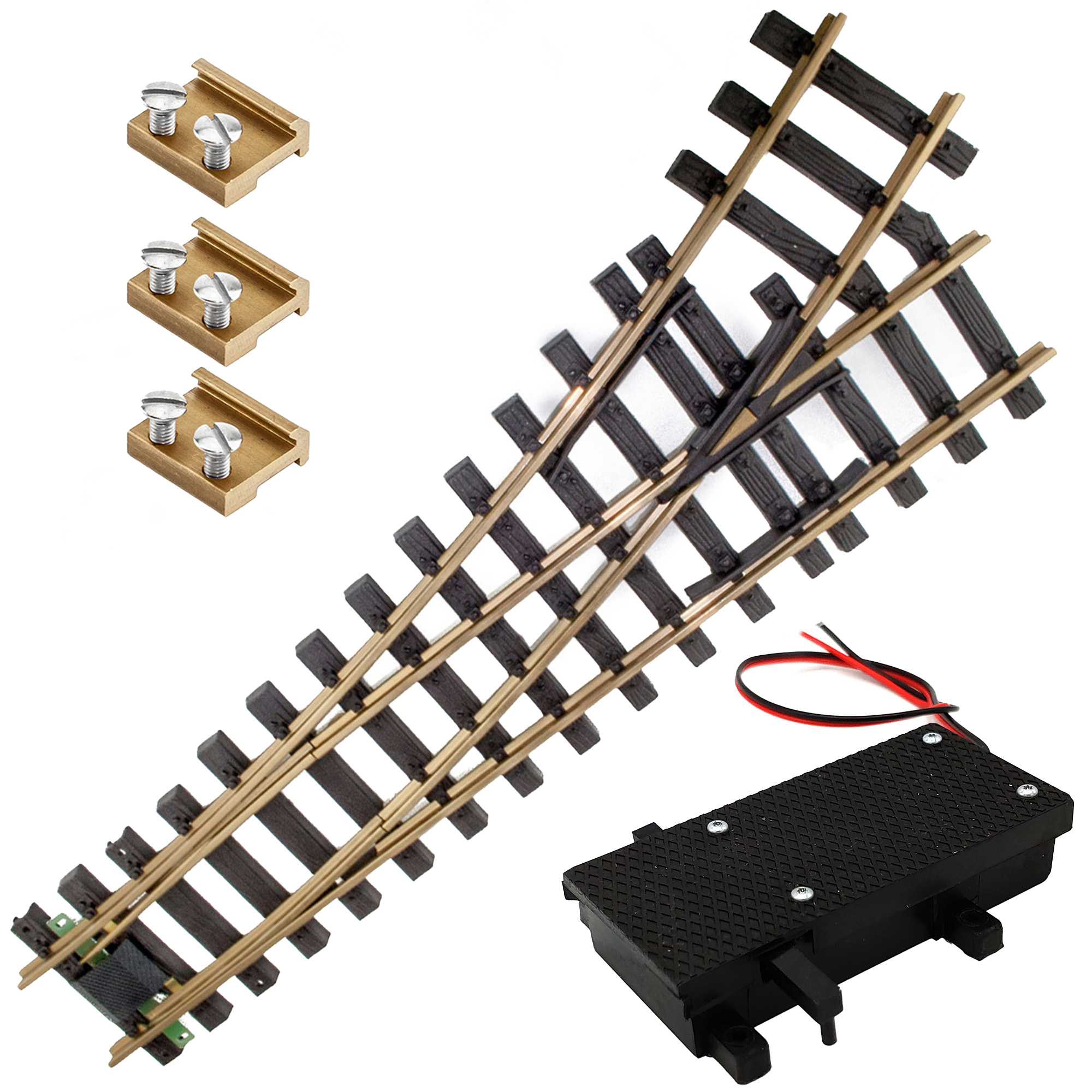

Weiche links Set Messing R3 120 cm mit digitalen Weichenantrieb ML-Train 8930010
8930010 | EAN: |
1x Weiche links Messing R 3,
3x Schraubschienenverbinder,
1x Weichenantrieb digital
Wählen Sie Ihre Variation:
788 Kunden lieben dieses Produkt!
Variantenwahl einfach

Die ML Train Weiche ist in verschraubter Ausführung gefertigt und bietet dadurch eine besonders hohe Stabilität sowie eine komfortable Möglichkeit zur Wartung. Das aus massivem Messing bestehende Herzstück gewährleistet eine durchgehende und verlustfreie Stromversorgung im gesamten Weichenbereich. Mithilfe der integrierten Lötöse lässt sich die gezielte Herzstückpolarisierung umsetzen, wodurch selbst bei langsamer Fahrt empfindlicher Fahrzeuge eine sichere Stromführung gewährleistet bleibt.
Dieses Set enthält eine Weiche (links, R3 120 cm) inklusive drei Schraubschienenverbindern (15 mm) sowie einem digitalen Weichenantrieb mit Herzstückrelais ML-Train 84004107.
1x Weiche links Messing R3 mit Verbinder ML-Train 8921255
Diese linksgeführte Weiche mit einem Radius von 1200 mm ist mit drei 15 mm Schraubverbindern ausgestattet. Das Schienenprofil aus massivem Messing in Verbindung mit einem Gleisbett aus HDPE-Kunststoff gewährleistet langanhaltende Stabilität und Stromführung – selbst bei wechselnden Witterungsverhältnissen.
Die Schwalbenschwanz-geführten Verbinder ermöglichen eine sichere Montage von oben, ohne das Gleis auftrennen zu müssen. Gleichzeitig dienen sie als Anschlussklemmen. Zwei Lötösen (ML-Train 8900110) erleichtern das Anschließen des Anschlusskabels (ML-Train 8150160).

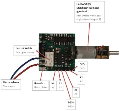

1x Digitaler Weichenantrieb Spur-G wetterfest mit Herzstückrelais ML-Train 84004107
ACHTUNG! Endlagen werden automatisch erkannt, die Aufschneidfunktion ist digital aktivierbar – manuelles Einstellen entfällt.
Funktionsbeschreibung
Der DWA ist ein kompakter, wetterfester Motorantrieb für Weichen und Signale mit zwei Funktionsausgängen (z. B. für Laternen). Die integrierte Herzstückpolarisation erfolgt per Relais direkt im Gerät. Bei Kurzschluss reicht das Vertauschen der Leitungen. Die Endlagen erkennt der Antrieb selbst; die Aufschneidfunktion lässt sich per CV aktivieren.
Für LGB-Entkuppler: CV 49 Bit 0/1 aktiviert einen synchronen Funktionsausgang – das „E“ am Gleis leuchtet nur bei aktivem Entkuppler. Die Startposition (SW1) legt beim Einschalten einen festen Zustand fest (z. B. Abzweig, Rot, Normal), auf Wunsch invertierbar.
Hinweise
Spannung vor dem Anschluss prüfen – falsche Werte können zu Schäden führen (keine Haftung). Weichenadresse: CV 120/121 (nur CV 121 bei Adressen < 256). Firmware ggf. aktualisieren. Werkseitige CV-Werte beachten.
Funktionsumfang
DC/AC/DCC/MM/mfx-Betrieb, NMRA-DCC konform mit RailCom® Auch analog nutzbar (z. B. EPL) Wetterfestes ABS-Gehäuse mit Burggrabenprinzip Geeignet für LGB-Laterne, Zusatzschalter & Signale 2 Kontakteingänge für manuelles Schalten Langsames Schalten mit CV122 einstellbar Hochwertiger Motor mit Metallgetriebe Aufschneidfunktion (CV118), Endlagenerkennung 2 verstärkte Ausgänge (z. B. Laterne, Heizung) Herzstückpolarisation über Relais, auch separat steuerbar Startposition & Ausgänge konfigurier- und invertierbar Lichtsignal- & Entkupplermodus integriert Reset, Funktionsmapping, 2048 Adressen CV-, POM- & Bitweise-Programmierung, keine Last nötig
Anschlussbuchsen
Verbraucher an A1/A2 und DEC+ anschließen. Fahrweg-Erkennung automatisch, Aufschneiden über CV118.
Kontakteingänge
Zwei Kontakteingänge (K1/K2) für Taster, Schalter, Reedkontakte etc. – nicht direkt mit Digitalgleis verbinden. Schutz über 10 kΩ-Widerstand oder Diode empfohlen. Jeder Eingang schaltet gezielt in eine Richtung.
Herzstück, Abstellgleis
Das integrierte Relais polarisiert das Herzstück oder steuert Abstellgleise. CV139 aktiviert eine Startverzögerung zur Kurzschlussvermeidung. Die Funktion ist über CV98 deaktivierbar – separate Steuerung dann via CV137/138.
Anschluss Weichenheizung BASIC
Heizungen anschließbar über Ausgang (z. B. WHZ BASIC – 84003032) oder separat mit Decoder (84004405). Leistung über Dimmer steuerbar.
Technische Daten
Spannung: 7–27 V DC/DCC, 5–18 V AC Stromaufnahme: 5 mA (ohne Ausgänge) Max. Strom: A1/A2: 0,1 A, SW1: 0,25 A, Relais: 3 A Temperaturbereich: –40 bis +85 °C Maße: 8,8 × 4,2 × 1,9 cm (L × B × H)
Hinweise
Funktionsumfang
Anschlussbuchsen
Kontakteingänge
Technische Daten
Hersteller im Auftrag von ML-Train:
micron-dynamics, Marius Dege
